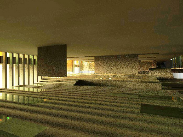

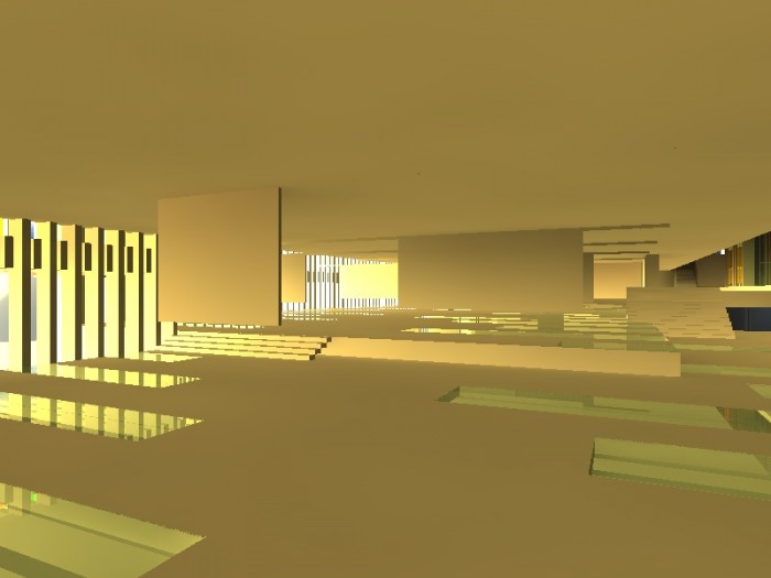

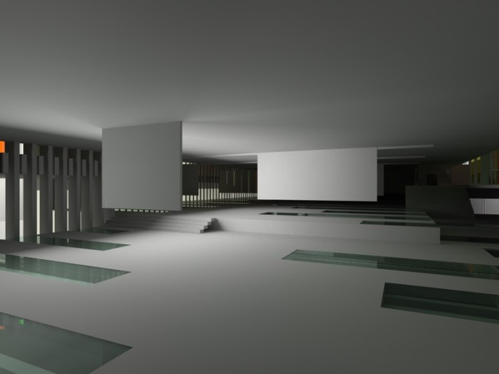

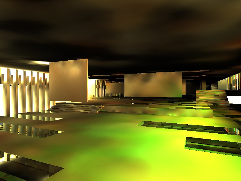

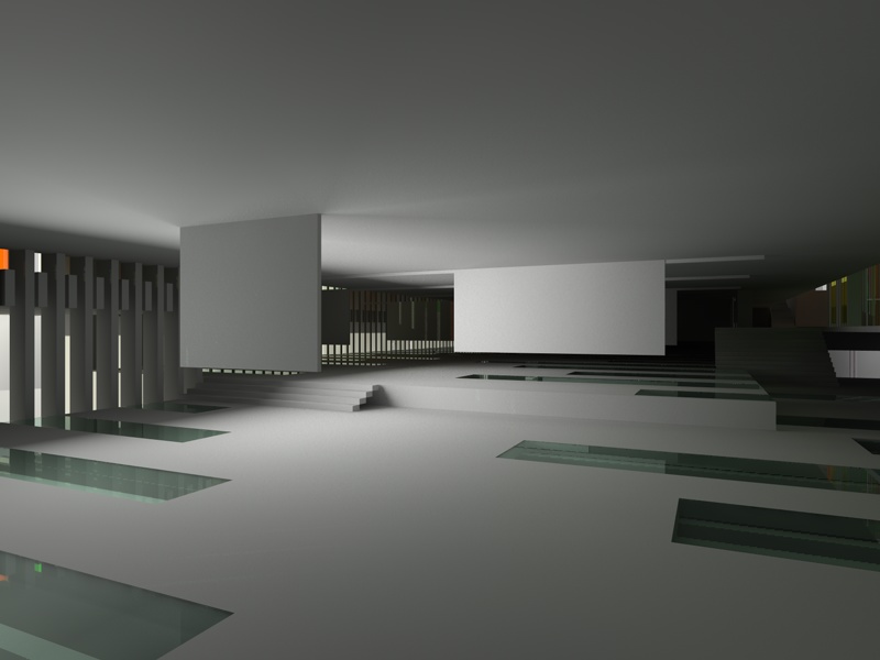

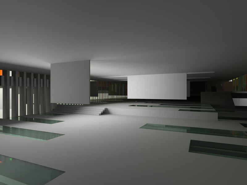

salve a tutti!
alla fine siamo riuscite ad illuminare l'ambiente...ma non è molo chiaro come.......in ogni caso questi sono diversi risultati.
ora vorrei sapere:perchè mi vengono quei puntini nelle ombre? e nell'ultima immagine quelle chiazze scure sono interferenze dei vetri colorati??
cosa posso fare per migliorarlo?
grazie anticipatamente!
luce area altezza edificio stessa distanza da quella sotto ma ombre soft

in questo caso ho utilizzato una luce area ad altezza del piano dell'edificio e abbastanza distante<br />intensità 2000 ombre area
qua invece ho usato una luce area molto alta e molto distante dall'edificio intensità 50000 ombre area

per i puntini devi aumentare la precisione e i campioni nel parametro "ombra" della luce.. 8-)
