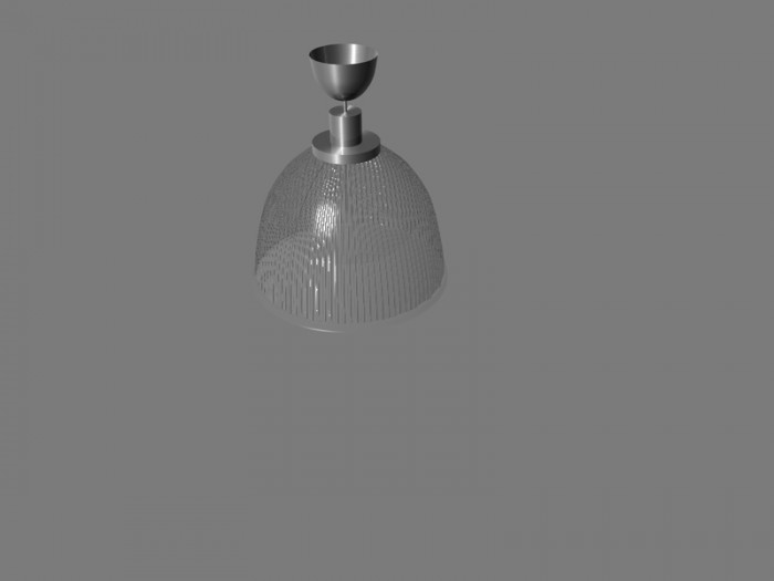

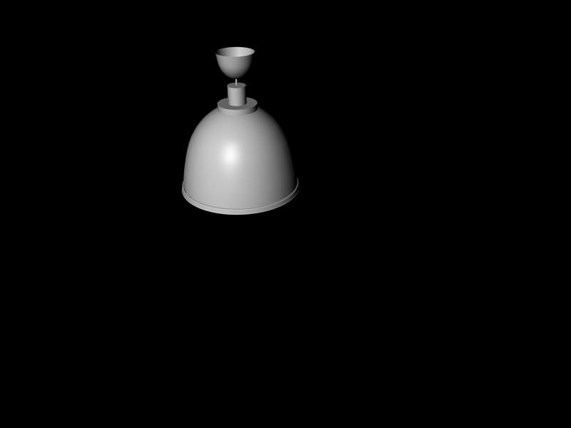

Seguendo il consiglio precedente ho ottenuto questo risultato, che ne pensate?
FiLiPpO92
Messaggi: 1795
Re: Modellazione punto luce a soffitto!
Messaggio da FiLiPpO92 »
si,è venuto abbastanza fedele...loro hanno detto di tenere la geometria ben suddivisa,overo tenere ben suddiviso in verticale la parte dove devi fare le linee...dopodiche puoi fare quello che ti ha detto nexzac oppure anche selezionare i poligoni in verticale,utilizzare il strumento smussa,togli la spunta a preserva gruppi e smussi leggermente,poi magari setti lo strumento come va meglio

Grazie mille Filippo!!...è una figata quello strumento! ma c'è un tutorial che tratta quell'argomento?...Ascolta, approfitto della tua disponibilità,quello che mi hai descritto è il primo metodo,ovvero mappa bump....ma quello che dicevano dopo,della geometria ben suddivisa,cos'è?!
Guarda cos'è venuto fuori!
