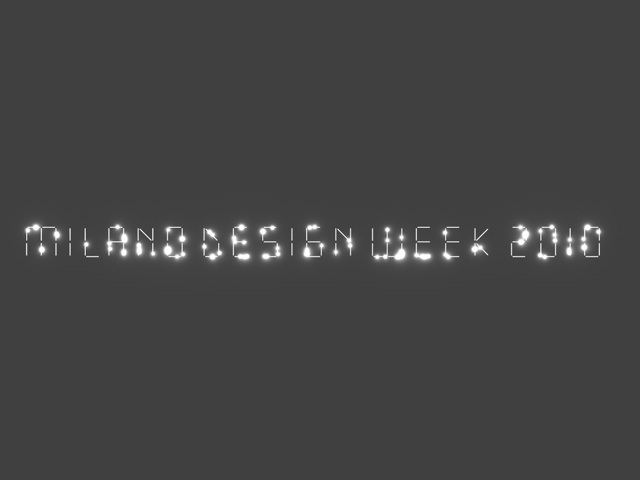

Ciao a tutti,
sono alle prime settimane di c4d...percio' abbiate comprensione.
Ho realizzato delle luci neon con dei cilindri, e fin qua ok.
Ma l'effetto che ne esce è una luce totalmente irregolare...bolli di luce..Why..why..why
Grazie per l'attenzione

Come hai realizzato le luci e con che motore ?

Ciao,
usando c4d ho creato una luce area...poi a questa ho assegnato oggetti cilindro, cosi da trasformare questi in fonte luminosa...

quoto. Comunque il risultato, anche se non è quello sperato è molto carino e (a meno che tu non abbia una consegna precisa) lo puoi tenere anche così. Ovvio che spetta a te decidere...

Grazie per il carino, ma non è quello che mi serve e che vogliono...realistico per nulla...dato che luci neon non fanno stelle del genere.
Photoshop...certamente...ma quello che sconfinfera è capirne la causa...sigh

Quello che ti consiglio di fare è di attivare il canale luminanza, portare il cursore della Luminosità all'interno del canale luminanza a un 50% . Questo ti rende gli oggetti bianchi man non auto illuminati ma il problema non sussiste perchè hai già messo le luci ai cilindri
"Campioni [16..1000]
Può accadere che una struttura campione della luce dell’Area diventi visibile [...]. Sembrerà che la superficie venga illuminata da diverse fonti di luce. [...]
Dovreste anche alzare il valore se la dispersione di luce non é omogenea [...]. Questa dispersione di luce ineguale si sviluppa in particolare con le luci dell’Area le quali clippano gli oggetti e usano le funzioni come Inverso o Quadrato Inverso."
Guida di Cinema4D - voce:Oggetto Luce 8-)
se è solo un problema "grafico", io risolverei la cosa con un bel materiale luminante + Advanced Render[se devi illuminare anche qualcos'altro] + ObjectGlow + Glow
@Trasparente: hai fatto un po' confusione. il materiale che descrivi genera un colore finale RGB:128,128,128; se vuoi depotenziare un materiale luminante, a parità di colore, devi intervenire sul valore Genera GI nel pannello Illuminazione del materiale

tel ho consigliato perche lo potevi fare tranquillamente con ps questo lavoro :)

@parlmc Hai perfettamente ragione e quello che scrivi è giustissimo. :D :D
La mia era una "soluzione" veloce al fatto di poter ottenere i neon comunque tutti bianchi cosa che dall'immagine non sembravano. Questo non avrebbe assolutamente risolto il problema della luce... :x ma avrebbe "mascherato" l'effetto. :D :D
