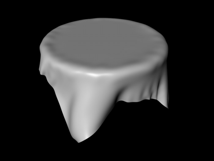

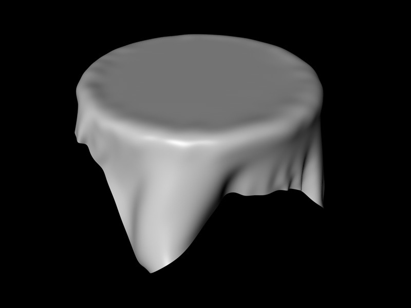

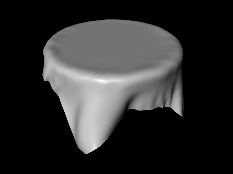

In questa scena ci sono tutti i passaggi per una semplice tovaglia ... penso che clothilde sia molto utile anche solo per il tocco finale.
Il rischio, generalmente, è quello di suddividere molto la mesh solo per fala funzionare per clothilde, quando invece sarebbe possibile tenersi con un basso numero di poligoni e far entrare in gioco clothilde solo per smuovere un po' l'oggetto alla fine, per dargli quell'organicità che manulamente prenderebbe un po' di tempo.
Ovviemente in animazione è un altro paio di maniche, così come per forme molto articolate, come una camicia o simili (ma lì i problemi sono altri) ... per una tovaglia, però, ci stà anche girarci attorno.
Marco.
