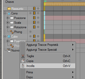

ciao gerod,
dunque in effetti si possono copiare e incollare le traccie di timeline da un oggetto all'altro.
basta selezionare la traccia in Timeline [Shift+F3] e selezionare Copia/Incolla dal menu.
ciaociao,
Ros

ciao,
attento perchè gli oggetti animati da MoGraph non generano keyframes (o meglio, ai singoli oggetti non vengono assegnate tracce di posizione/scala/rotazione), quindi in timeline non avrai tracce da copiare in quel caso.
Esiste un metodo per creare un "bake" delle animazioni di MoGraph ma è un pò laborioso (e pesante se gli oggetti sono molti), puoi leggere qui se vuoi: (post #8)
http://forums.cgsociety.org/showthread. ... ke+mograph
