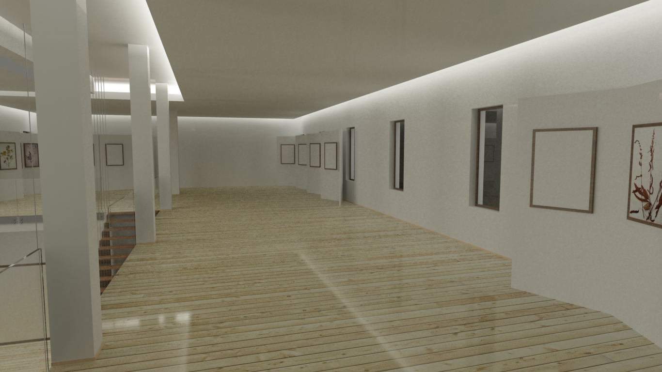

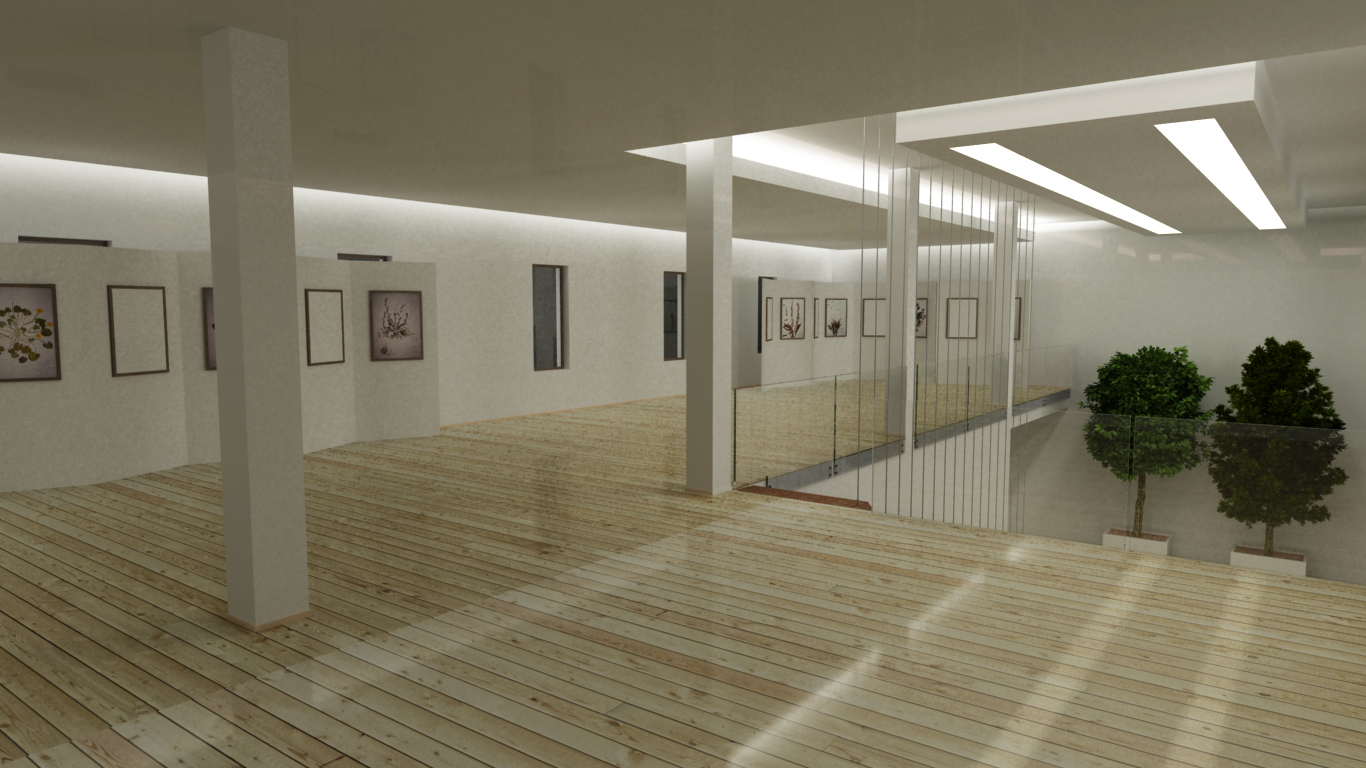

Salve ragazzi, ho due problemi che mi assillano da tempo e che non riesco a risolvere!
1. Vorrei capire perchè mi si formano quelle macchioline grigie evidenti soprattutto nelle zone bianche che mi rendono l'immagine non nitida.
2. Nell'immagine "senza titolo6" nel controsoffitto in alto a sx ho posizionato una luce area con intensità 2, cioè troppo debole per dare la parvenza che sia accesa e che quindi risulta grigia.
C'è un modo in c4d per farla risaltare in modo tale che sembri accesa senza agire sull'intensità?
Non so se sono stato abbastanza chiaro, ma perdonatemi perchè è un po' tardi
Specifico che ho usato luci area con suddivisione ombre 32 e GI very high quality e physical camera 4.7 - 100 - 200
GRAZIE!!!

Ecco la seconda..

x il disturbo, dato che gli altri parametri che in genere danno fastidio sono alti, dovrebbe essere colpa dell' AA, come l'hai settato?
X l'altra immagine, se ho capito bene, puoi vedere se con solo la luminanza basta..nel senso che rischi di illuminare anche solo con la luminanza, in tal caso, forse puoi provare con un tag compositing, dicendogli di non generare GI...;)

Ma per macchioline intendi la grana sulle pareti?
Ad ogni modo dato che la suddivisione delle ombre area è a 32 e stai usando la GI in alta qualità secondo me dipende dal materiale, vedo che le pareti e il soffitto hanno anche un pò riflessione o magari è questione di bump!

mah, prova a mettere l' AA su adaptive dmc ;)

Io rivedrei anche il tipo di legno da utilizzato, mi sembra un po troppo lucido e riflettente.. il legno della tex sembra un legno grezzo.

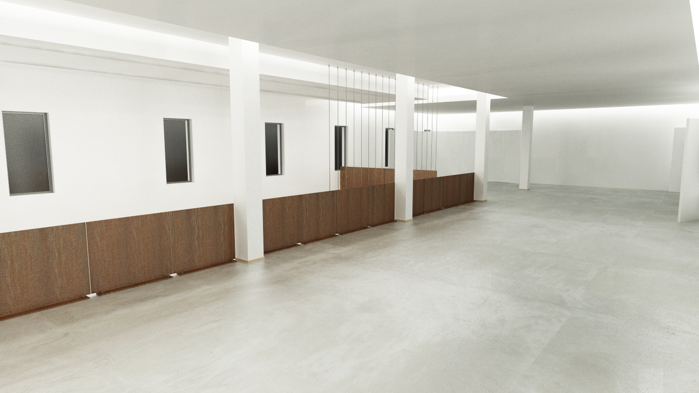

Grazie era un problema di AA. Ho messo su adaptive dmc e con medium quality di GI e ombre a 15 è venuto fuori cosi.
Ho cambiato il pavimento ed ho optato per questo che dovrebbe essere resina che ve ne pare? E del corten?
Adesso devo cambiare tutto il resto, illuminazione compresa!
