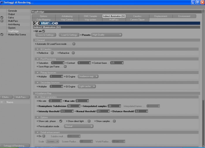

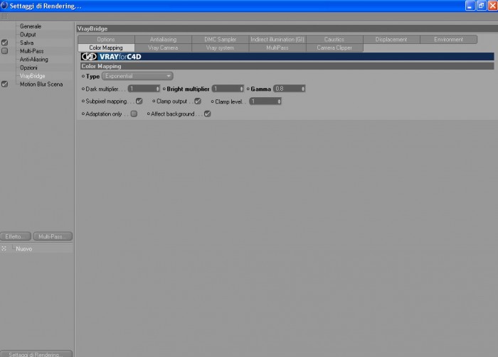

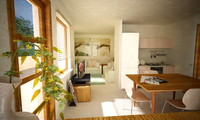

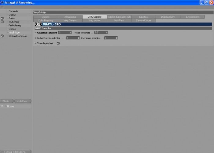

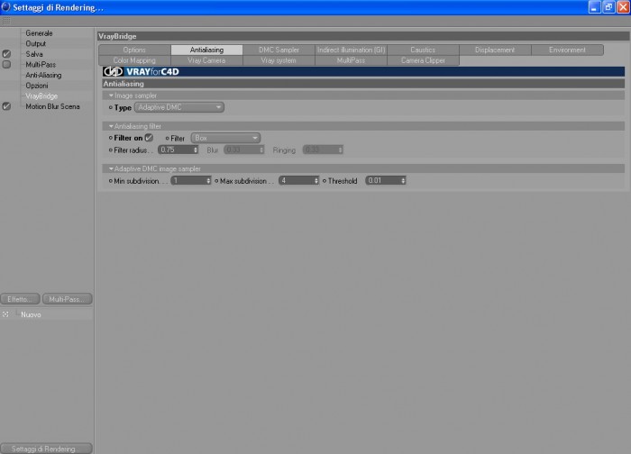

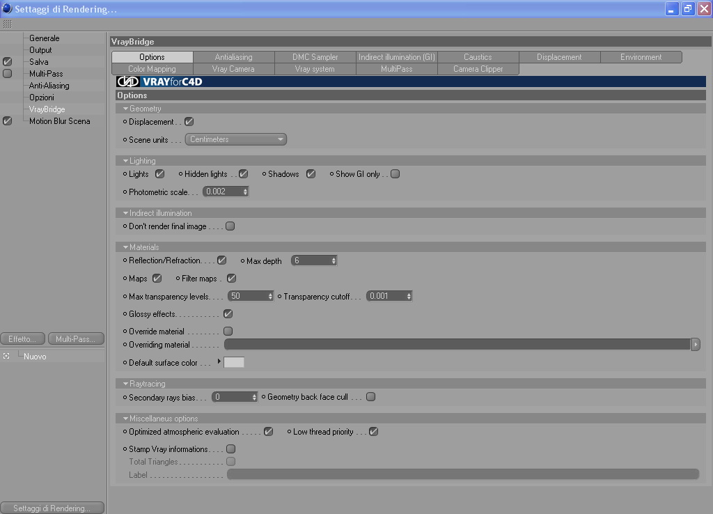

Ciao ragazzi..ho fatto questo interno ovviamente è pieno di errori come il legno della porta.. le foglie gialle trasparenti..(che ancora con material weight non ho capito come aggiustare)...purtroppo la fretta e quella che è ma credo di avere fatto un notevole passo avanti .

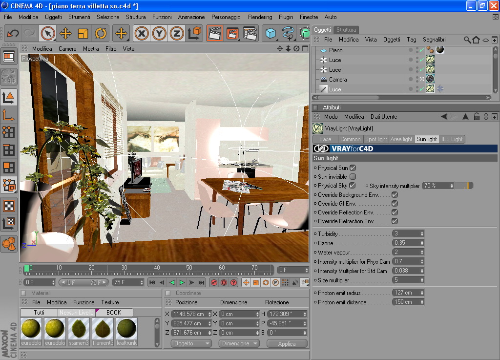

allora ...ho messo una luce infinita che entra dalla finestra e due lucine area all interno..vi posto i parametri..
ps
piccola pubblicità al sito...ho acquistato online il libro pdf del cap 9 di cinema 4d e devo dire che mi ha aperto gli occhi su certe cose di vray...
ovviamente se potete darmi un consiglio su valori sballati o su qualcosa di storto dite pure :)

dai su ci siete? non ci credo che nessuno abbia da ridire alle impostazioni nei settaggi :P :)
saccaria
Messaggi: 353
Iscritto il: sab giu 14, 2008 7:52 pm
Re: INTERNO NUOVO
Messaggio da saccaria »

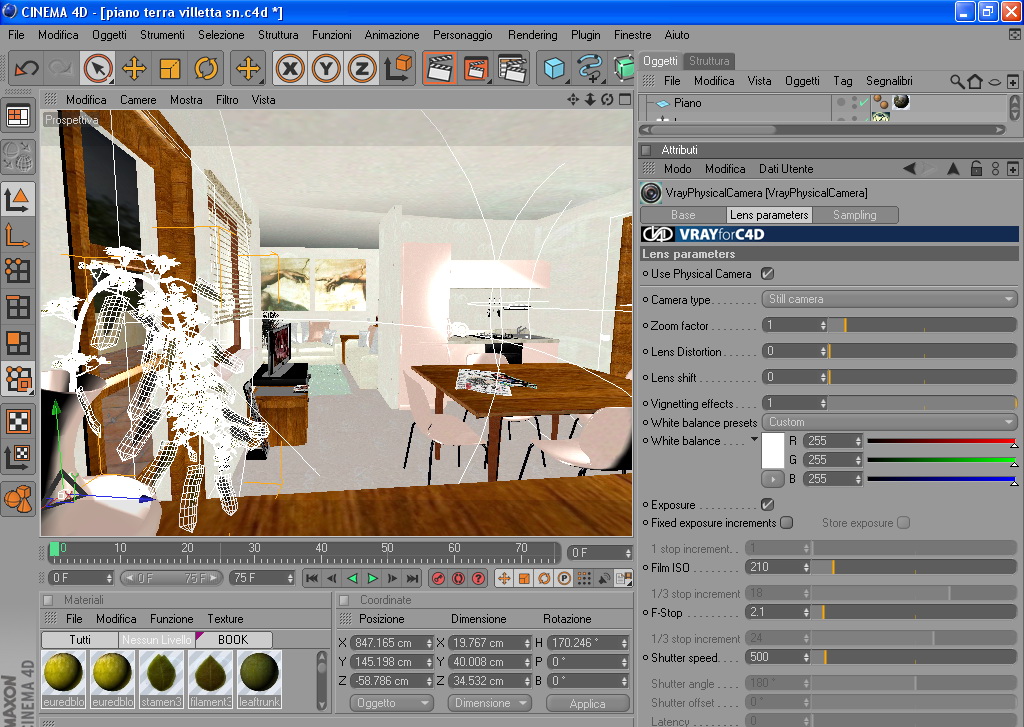

io uso sempre una ISO pari a 100 (sembra un po troppo esposta la parte centrale)
F-stop mettilo a 2.0
e shutterspeed a 250
Valori presi dalla tabella che mi è stata data su questo sito!
Prova e riposta
hitgracci
Messaggi: 546
Re: INTERNO NUOVO
Messaggio da hitgracci »
sono daccordo con saccaria. c'è troppa luce e poca profondità nelle ombre.
Inizierei col rivedere i settaggi delle luci
alberto11
Messaggi: 271
Iscritto il: mer ott 07, 2009 11:01 am
Re: INTERNO NUOVO
Messaggio da alberto11 »
in effetti mi sa che avete ragione ci lavoro un po e riposto
FiLiPpO92
Messaggi: 1795
Re: INTERNO NUOVO
Messaggio da FiLiPpO92 »
l illuminazione e un po da rivedere perchè e un po bruciata l immagine.io invece i valori della camera li lascio di default e tolgo il vignetting,come mi ha insegnato cesgimami,e va perfettamente!!

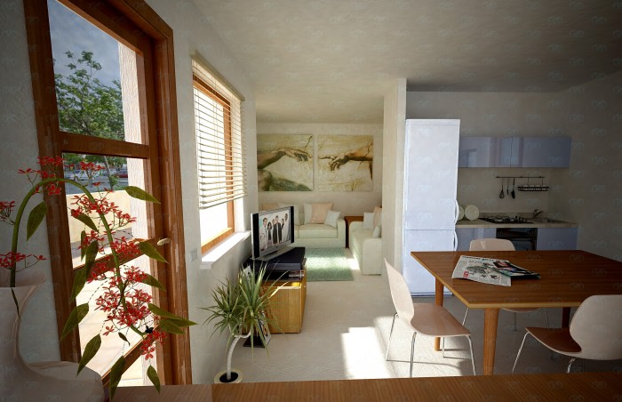

allora ho un po elaborato l interno...ho cambiato un po l inclinazione della luce..e modificato alcuni materiali...la camera ho seguito il consiglio di saccaria ...
ora ne mando un altro provando a togliere il vignetting...ciao

che ne dite ..se tolgo il vignetting dovrebbe cambiare...in effetti scusate l ignoranza ma esattamente che effetto è il vignetting
saccaria
Messaggi: 353
Re: INTERNO NUOVO
a me sembra migliorato abbastanza...
Il vignetting ti crea una sorta di ombra (alone). al centro l'immagine risulterà chiara e mano a mano che ti allontani diventa sempre piu scura... Tipo una sorta di cornice x intenderci!
Spero di essermi spiegato!
alberto11
Messaggi: 271
Re: INTERNO NUOVO
saccaria ha scritto:a me sembra migliorato abbastanza...
mmm si piu o meno si avevo infatti notato qualcosa di trano come di alone
ora ne ho fatto un altra senza vignetting...la metto subito ..ciao
