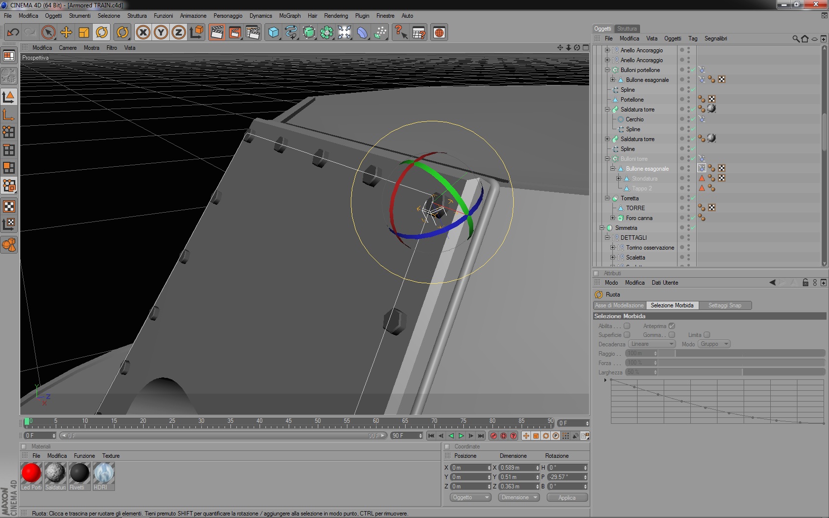

Mi trovo a dover clonare lungo un spline dei bulloni, piazzo il primo di questi usando allinea a spline perpendicolarmente alla superfice che intendo bullonare, ma al momento che inserisco il tutto in clonare (nonostante abbia inclinato l'asse come la superficie) i bulloni si orientano orizzontali, e anche se ruoto l'oggetto clona, restano comunque orizzontali.
Non capisco in cosa sbaglio :? ......

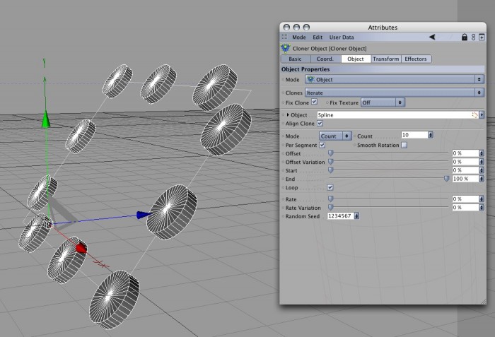

mha, è strano, forse è la spline che nn va bene.. l'opzione Allinea Clona dovrebbe orientare i cloni in maniera tangente rispetto alla spline, prendendo come riferimento l'asse Z (se con allinea clona ti vengono allineati rispetto ad un altro asse forse devi ruotare gli assi dell'oggetto)

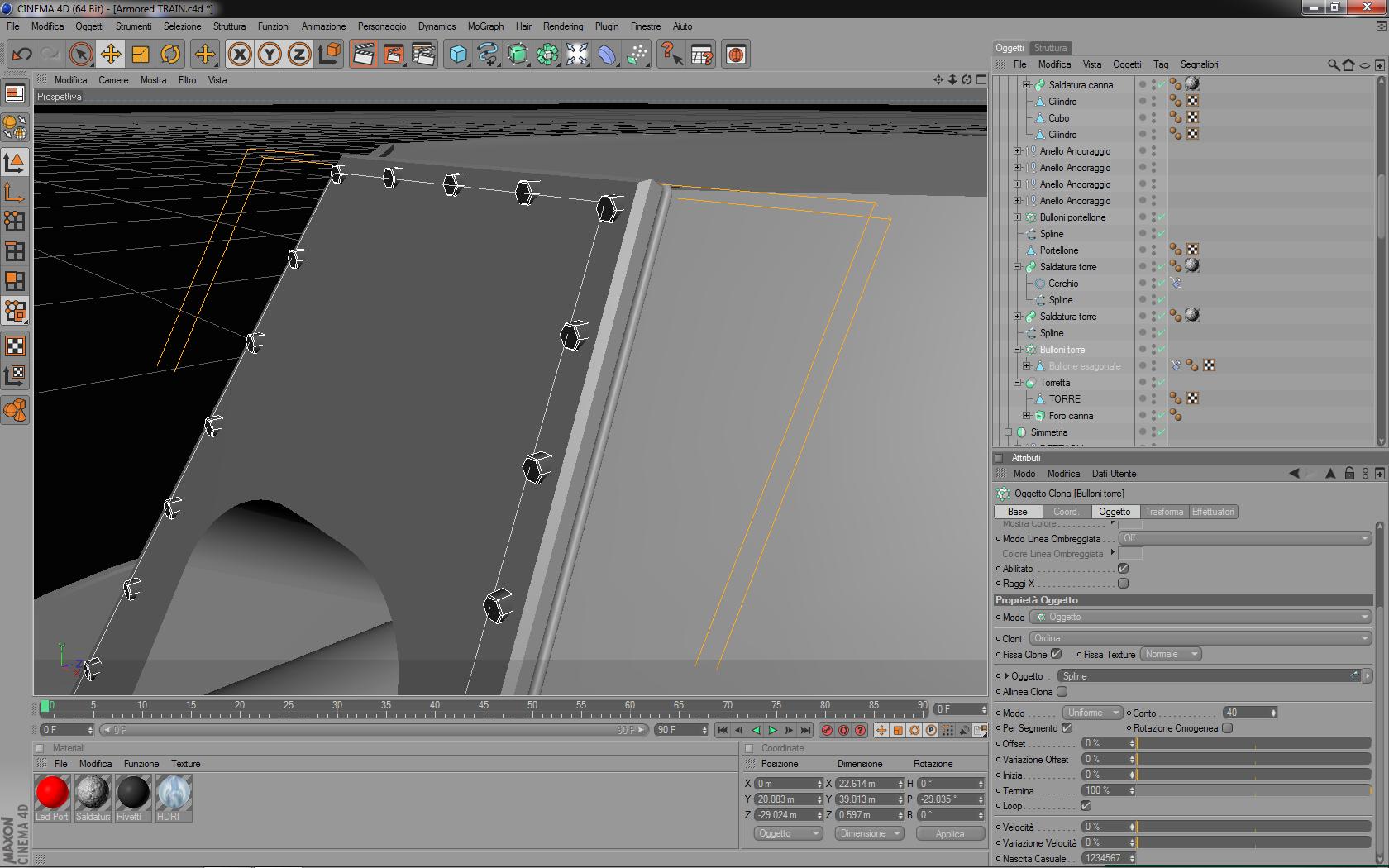

Messaggio da RZ_AleX »
avevo provato anche a ruotare l'oggetto con il clona attivo, e i clonati non si schiodano dalla loro posizione..... :roll: .NON SI SHIODANO :roll: Ipotizzo: la tua schermata degli attributi apparte l'inglese è differente dalla mia?! Non è che per caso ho usato un CLONA sbagliato ?! Magari ieri sera ero stanco e chissa.......... :roll:
Messaggi: 3568
Re: Clonare (oggetti non in asse)
mm no, è solo in inglese, il resto è tutto come il tuo. Ma attento pero', tu devi ruotare l'asse dell'oggetto, non l'oggetto intero...
Bho... ho provato tutti i vari settaggi.
Alla fine ci sono riuscito, ma solo perchè ho ruotato l'oggetto e ho deselezionato "Fissa clona" e "Allinea clona".
forse ho qualche parametro non corretto?..... :?
Comunque Grazie visualtricks per la dritta
Alex
Messaggi: 3568
mm scusa ho riguardato meglio il tuo screenshot... ma perchè hai il tag Allinea a spline sul bullone dentro il cloner ? forse è quello sai che da noia, perchè gia' di per se il cloner dovrebbe fare la stessa funzione, cioe' spalmare i tuoi bulloni lungo la spline
edit: eheh mi pare che tu li abbia messi un po' ovunque questi tag allinea a spline :)
