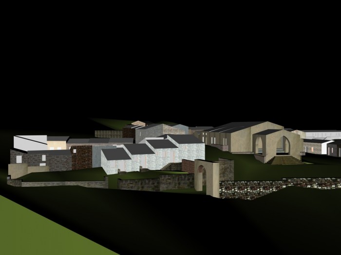

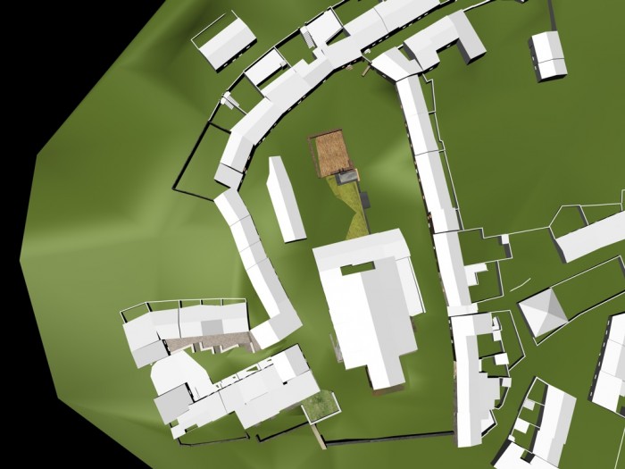

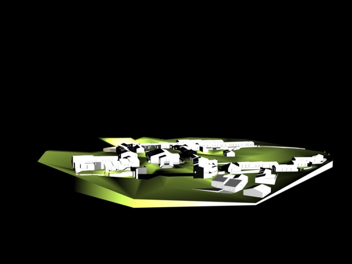

Ciao ragazzi ecco i file immagine che mi avete chiesto... Non so se si capirà molto ma il render è ancora in corso e quindi accontentatevi....Per ora grazie, anche solo per aver provato ad aiutarmi!!!!!
