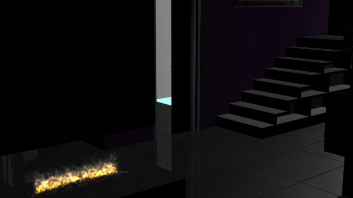

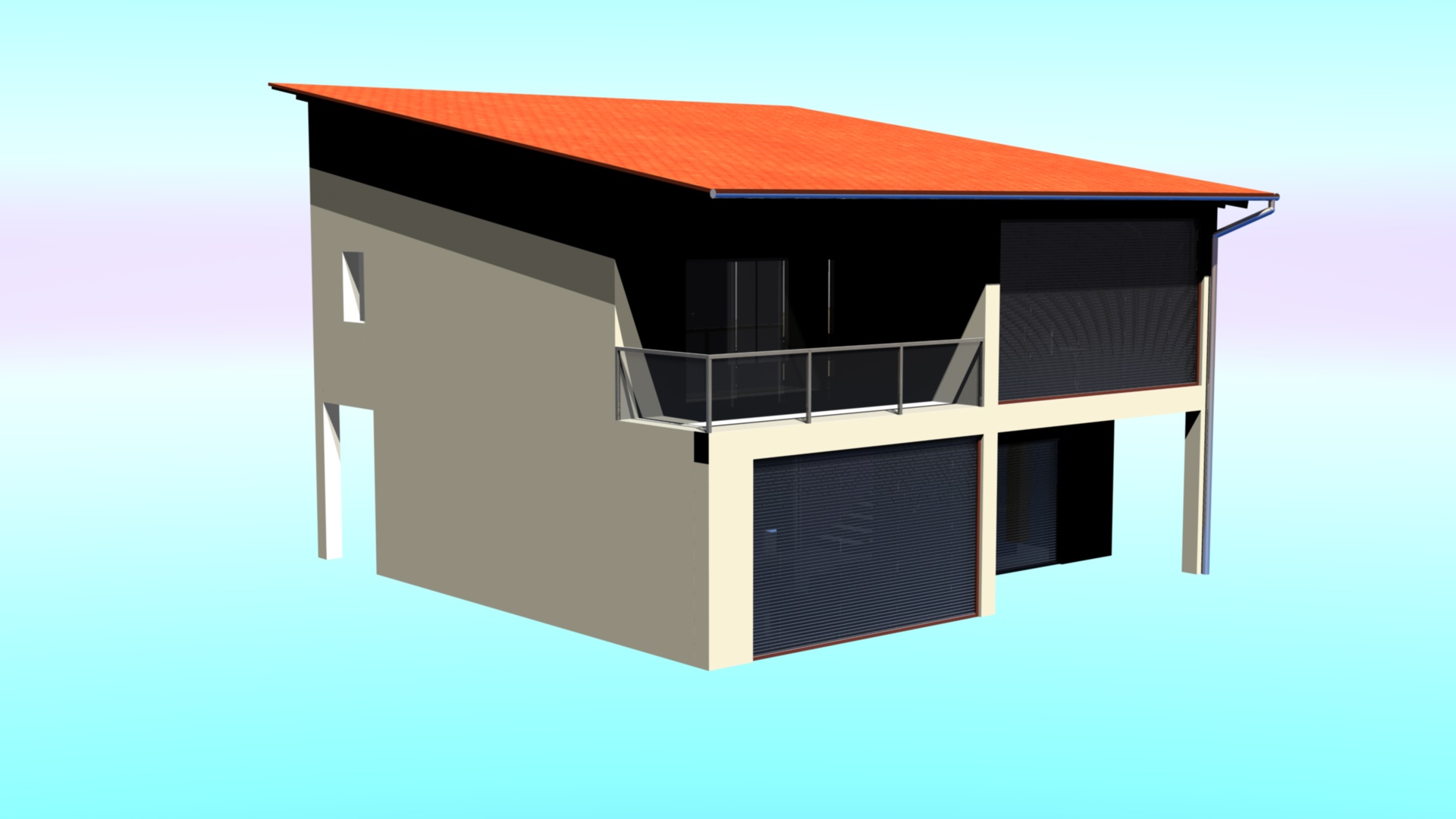

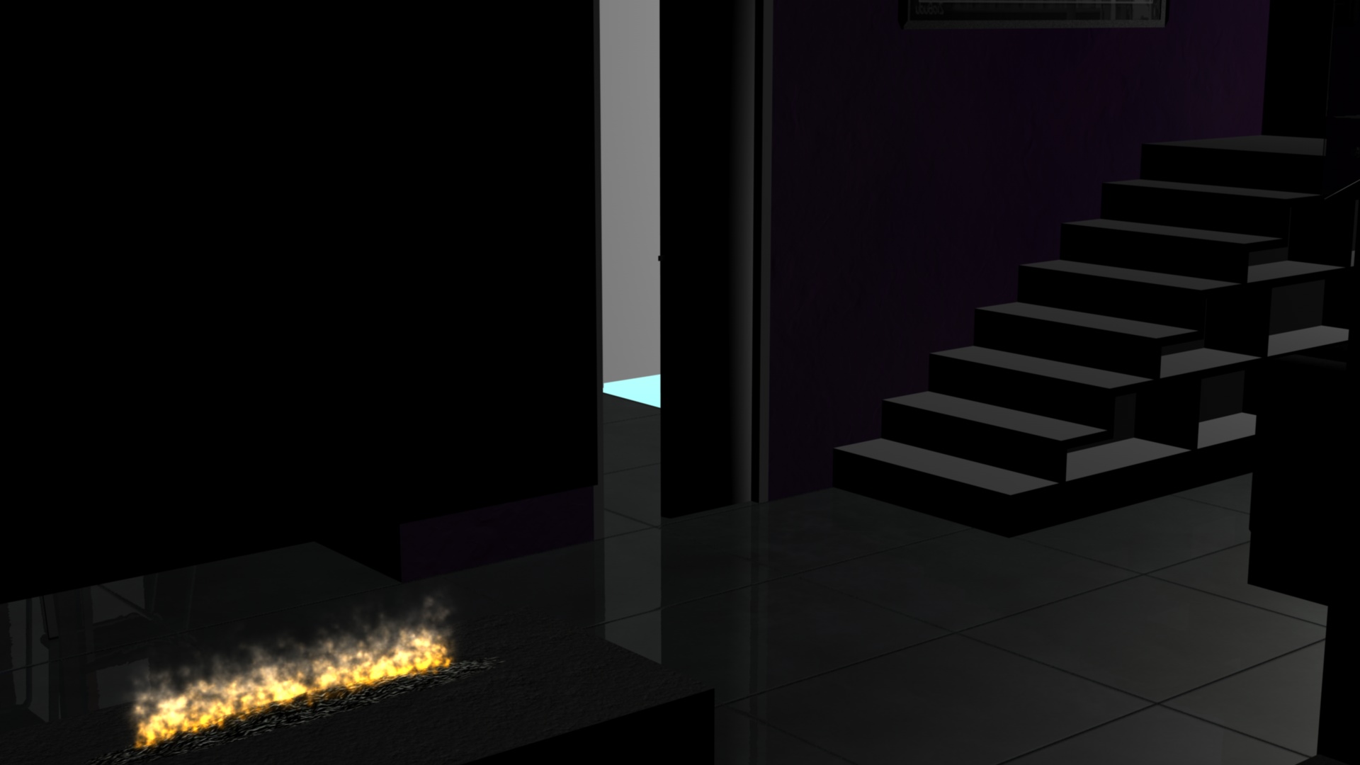

Ecco...non capisco perchè l'illuminazione non arriva anche in casa....e poi, come faccio a mettere dei faretti nel muro, di fianco alle scale?

per prima cosa metti un pavimento, poi dovresti dire che versione di cinema usi e quali sono i parametri della tua illuminazione, altrimenti è difficile darti una mano :)
utilizzi la versione base di cinema o hai anche il modulo di advanced render ?
sono informazioni che devi postare

florinh93 ha scritto:allora...ho l'architecture edition, ho anche v-ray...non so esattamente a cosa serva, ma ce l'ho. i parametri dell'illuminazione non li so perchè ho trovato due animazioni nel content browser chiamate day e year grazie alle quali si può impostare l'illuminazione in base all'ora e al giorno
Ciao florinh,
allora... i dati che servono per darti una mano sono:
- luci impiegate (le trovi nel menù oggetti) e delle quali ci devi comunicare tipo di luce, ombre e decadenza (il tutto ovviamente se settato)
- poi dovresti vedere le impostazioni di render (iconcina del ciak da regista con dietro pannellino impostazioni) e vedere se attivata Global Illumination o altro e dirci i parametri inseriti... tutto qua...
Già con questi dati qlkosa in + potremmo riuscire a dirti...
E cmq un "pavimento" devi inserirlo, anche x':
1- le case non fluttuane
2- serve per far "rimbalzare" la luce nel caso la GI fosse attiva e per disegnare le ombre della casa.
Attendiamo sviluppi. Ciao ciao. 8-)

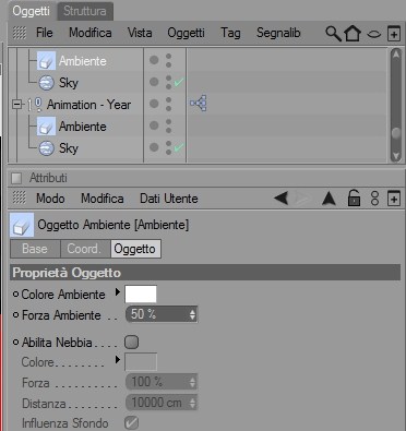

florinh93
Messaggi: 14
Iscritto il: mar mar 09, 2010 8:59 pm
Re: Progetto bifamiliare
Messaggio da florinh93 »

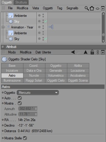

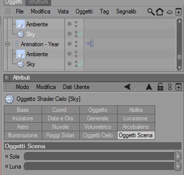

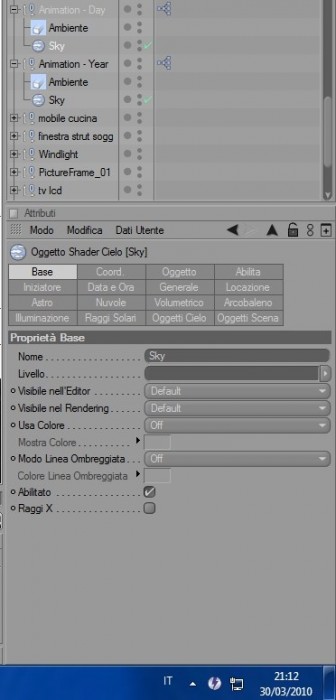

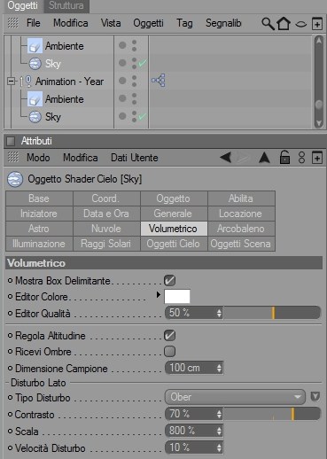

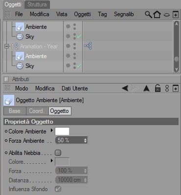

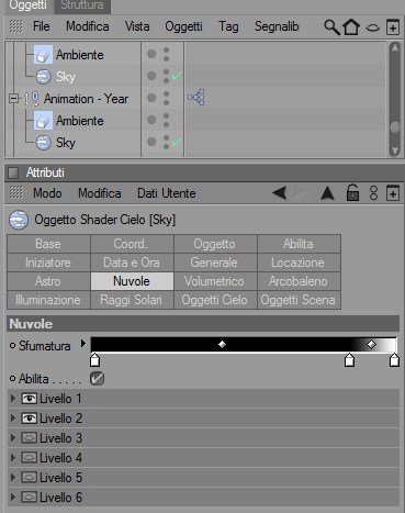

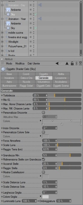

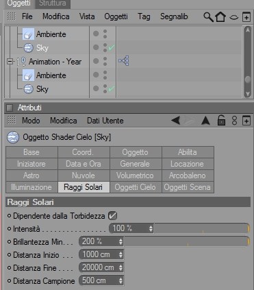

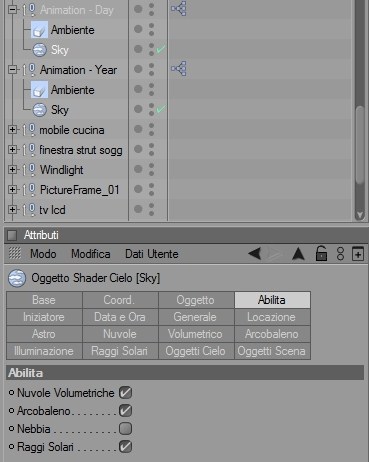

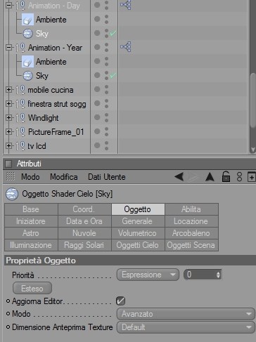

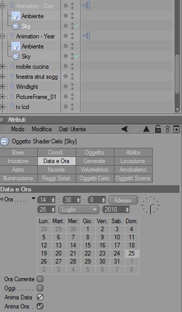

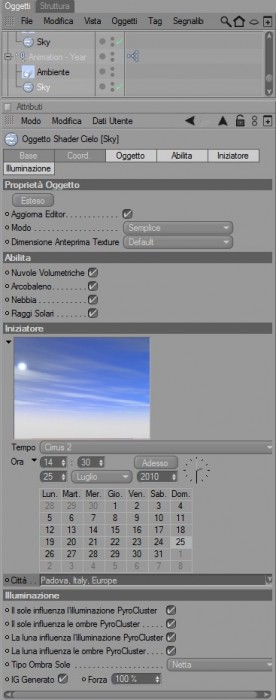

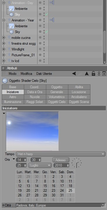

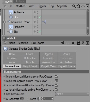

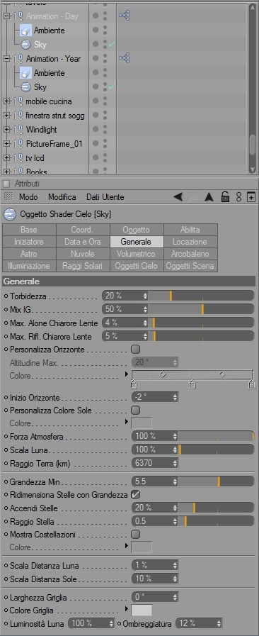

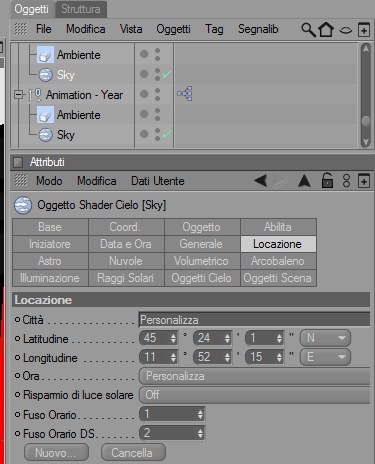

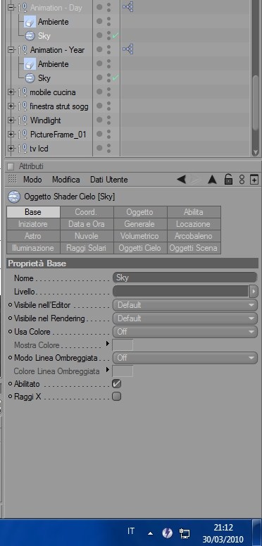

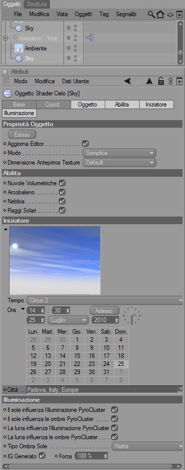

non ho usato nessun tipo di illuminazione....ho usato solo due animazioni che ho trovato nel content browser...vi metto le immagini con tutti i setaggi...prima vi metto l'animazione day e poi year....non ho usato illuminazioni perchè ho notato che queste due animazioni forniscono tutto.....spero di avervi dato tutte le info...grazie
mentre questi sono i setaggi di sky sempre dell'animazione yaer
questi invece sono i setaggi dell'ambiente dell'animazione year
questo e quelli successivi sono i setaggi di sky della stessa animazione
questi sono i setaggi dell'ambiente dell'animazione day
florinh93
Messaggi: 14
guardate le immagini dal basso verso l'alto per capire i commenti
Messaggi: 4888
Messaggio da nexzac »
mi spiace essere un po' diretto, ma hai letto qualcosa su cinema4d?
al di la di tutto, è anche un consiglio, c'è una sezione "laboratorio di render", in cui con una scena molti utenti, me compreso, abbiamo provato ad illuminare come meglio si credeva da cui puoi prendere spunto per i parametri...
Personalmente nn ho mai usato quel metodo x illuminare una scena... Innanzitutto attiva la GI nei settaggi di render con profondità diffusione almeno a 3, cache irradianza impostali su valori bassi x le prove. X illuminare velocemente senza troppi giri metti uno sky di cinema, lo trovi in OGGETTI----SKY----CREA CIELO, da qui puoi gestire il sole in base all'ora etc...
Se necessario (se le zone chiare sono sovraesposte e/o le zone scure sono troppo scure) attiva il COLOR MAPPING, serve appunto x schiarire le zone scure ed evitare bruciature.
Il pavimento, come ti hanno già fatto notare, è essenziale.
al prossimo up ;)
