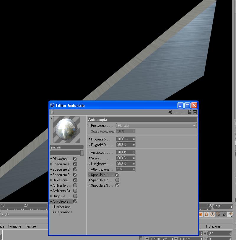

uhm.. non è una bella cosa che se cerchi di aprire il jpg ti dice che non lo riconosce.. :? credo sia rinominata l'estensione od altro.. io per sicurezza l'ho eliminato..
fa una cosa: butta via quella texture ed usa un bellissimo materiale anisotropo di cinema (esce col software o c'è nel sito ufficiale); riproduce quelle striature senza quelle strane distorsioni della texture in prossimità degli angoli.. ti allego uno screen fatto al volo.

mi dispiace ma non l'ho salvato... comunque puoi vedere i parametri allegati; mi sembra in mappatura cubica; inoltre ti consiglio di partire da un cubo standard (così eviti problemi di scala), renderlo modificarlo ed adattarlo alla tua forma (spostando i lati) forse c'è qualche problema anche per questo. Per le luci erano due luci omni una meno forte dell'altra e con un leggero colore azzurrato (utile per i metalli, in genere).
Puoi agire sulla scala e le rugosità per ottenere l'effetto. Prova a modificare i parametri uno per volta e renderizzare con una finestra.
