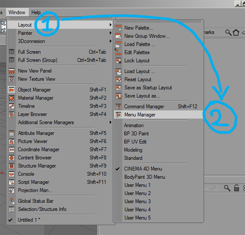

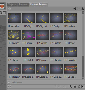

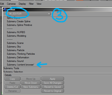

dunque vediamo se ho capito, la domanda saliente dovrebbe essere:
come si fa ad avere tutte quelle voci come menu "Object Library" nel menu "Oggetti"?
per tutte le operazioni di modifica dei menu devi fare riferimento al Menu Manager [Window -> Layout -> Menu Manager] e, nel tuo caso, editare la lista del menu M_Editor aggiungendo una voce Content Browser.
per approfondire guarda sull'Help di Cinema, c'è il procedimento per esteso.
da quel punto in poi però, buona fortuna! :?: tutta la procedura -secondo me- è piuttosto improbabile, se il tuo intento è ricostruire tutto il Content Browser nel menu oggetti, perché le voci del CB a cui ti riferisci sono interne ad un file *.lib4d e bisognerebbe probabilmente spacchettali e condirli con un po' di script per arrivare a qualcosa.
se il tuo fastidio sono le finestra multiple, puoi inserire il Content Browser nelle tab a fianco all' Object Manager [tra l'altro puoi anche attivare l'opzione per il browser semplificato] e gestirlo così.
[PS. Vampiro non mi sembra il caso di essere così aggressivo, la domanda direi che è legittima...]
content browser in Tab e modo semplificato
per aggiungere una voce ad un menu del layout di default
per accedere al menu manager
