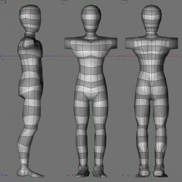

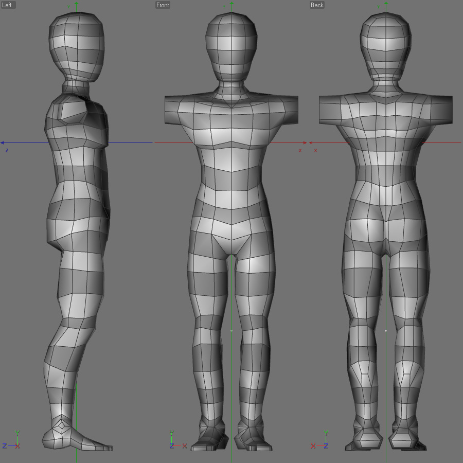

ecco anche le 3 viste ortogonali [con HN spenta], che mi ero scordato di inserire sopra.
ciaociao,

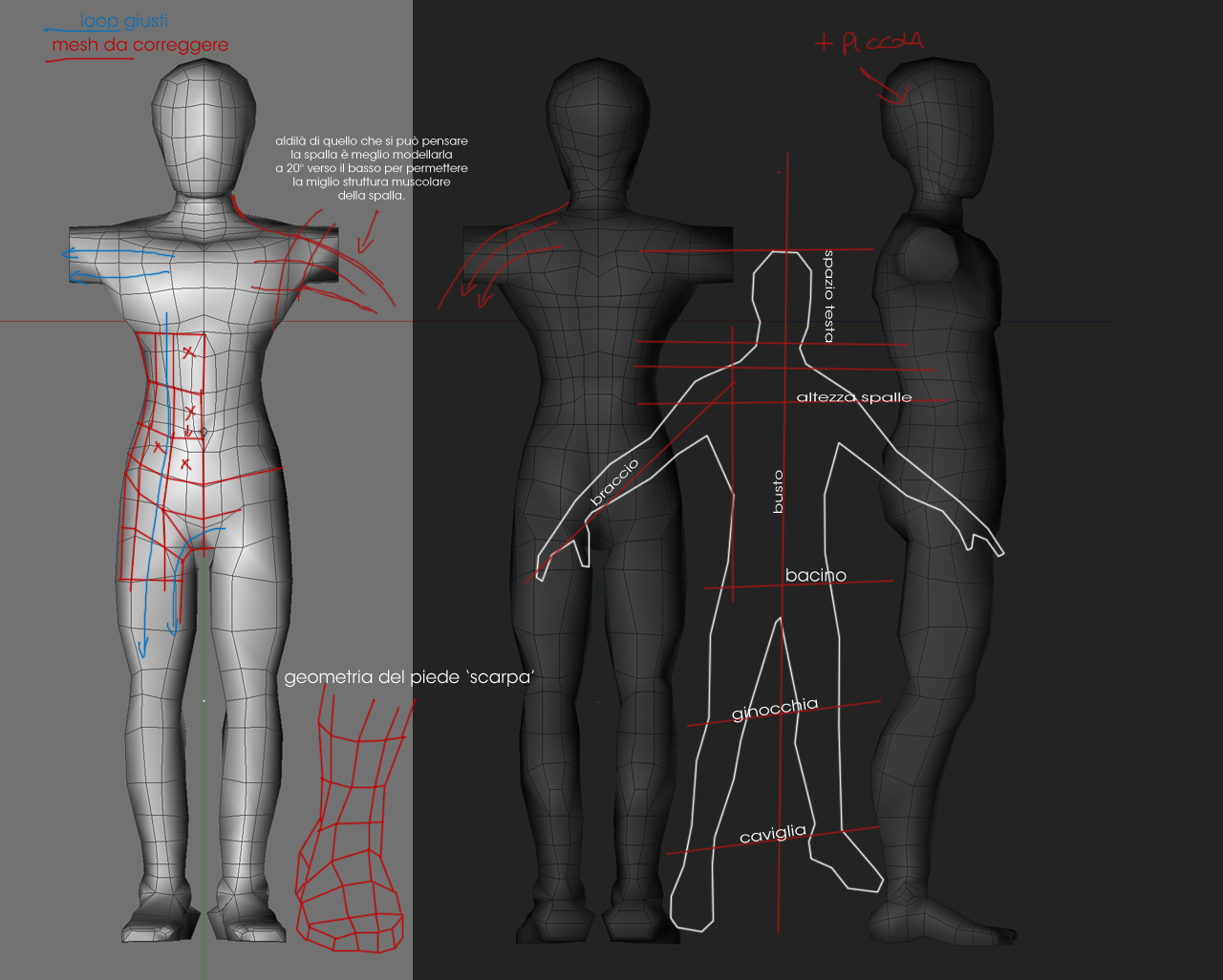

_kino_
Messaggi: 1737
Località: Genova
Re: modellazione e rigging personaggio
Messaggio da _kino_ »
ciao prlmc,
felice di poterti essere di aiuto e di esserlo stato postando i miei lavori (i miei studi) è una soddisfazione poter essere indirettamente di aiuto e ancor di più trovare riscontro.

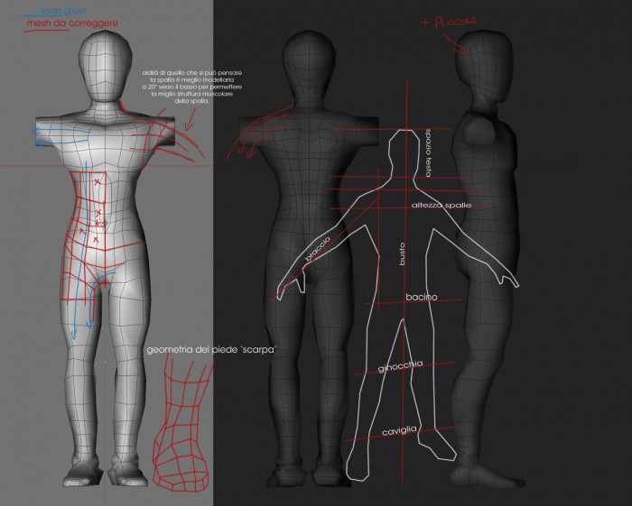

Cmq bando alle ciance e veniamo a noi, o meglio al modello... ti ho fatto un paio di correzzioni quelle principali, poi anadando avanti ti renderai conto di alcune cose da solo e altre se avrai bisogno chiedi pure...cmq c'è Elderan pronto a smentirmi o ad aggiungere qualcosa...l'anatomia è sempre una cosa affascinante e mi piace particolarmente discuterne...
spero possa esserti utile.
_kino_
p.s. K-k-positivo....chiudo 8-)

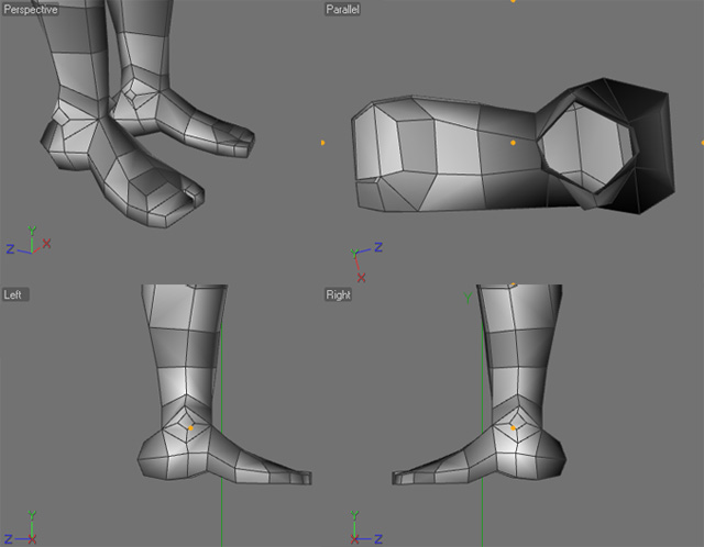

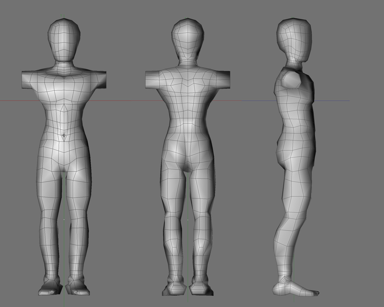

approfito del dì di festa [almeno per me] per aggiornare il post.
credo di essere riuscito a dare una bella sfoltita al modello pur lasciando la forma praticamente intatta, anche se ancora non sono felicissimo dei loops sul piede [suggerimenti?]
@ Kino: grazie mille delle indicaZZioni :) sono state utilissime! io vorrei riuscire a lasciare il piede nudo, al massimo "sandalato infraditato", quindi per il momento non ho usato il tuo riferimento per quello.
se, secondo voi, è abbastanza a posto, io passerei alle braccia...
in grigio ho evidenziato i loops
