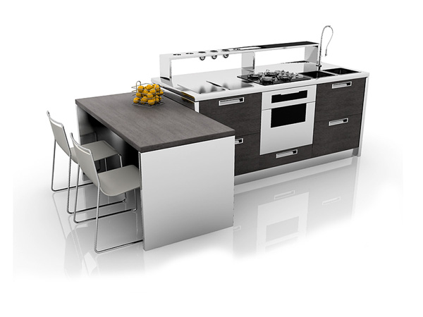

cioa a tutti..scorrendo per internet mi sono più volte imbattuto in render simili a questo,cioè con il modello singolo da mettere in evidenza e il resto con un grande sfondo bianco..Volevo chiedere ai più esperti o a coloro che già hanno fatto dei lavori simili, come è possibile ottene un risultato del genere..Cioè a me verrebbe in mente di mettere un pavimento bianco con riflessione, un cielo con luminanza 100% e delle luci area con ombra area per dare volume al mio oggetto..Volevo sapere se è la cosa giusta da fare per casi come questo, oppure ci sono altre strade più facilie più giuste?
Perchè ho provato a cimentarmi in risultati simili,ma mi viene l'immagine sempre troppo bruciata e soprattutto se l'oggetto che devo rappresentare è bianco,non mi si leggono i contorni del modello perchè si confondono con il restante sfondo..

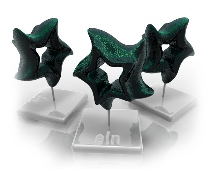

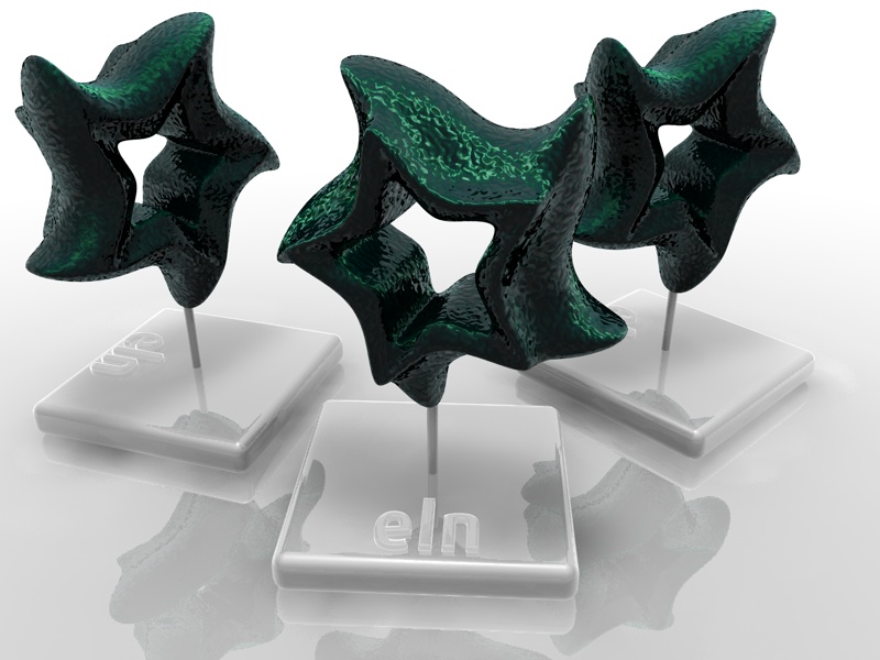

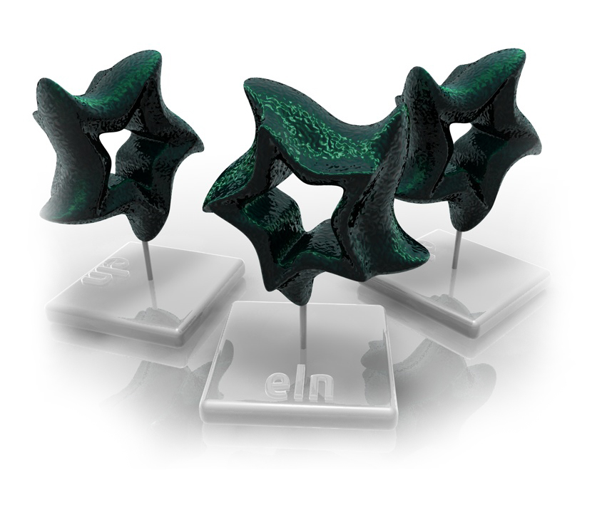

non so se può essere utile... Il mio è un esempio proprio banalissimo!
poi magari con un po' di post...
set-bianco-totale2.zip
(41.23 KiB) Scaricato 92 volte

Grazie eln,è proprio l'effetto che cercavo,ho visto che al cielo non hai applicato nessun materiale,forse sbagliavo nel mettergli la luminanza che mi acceva tutto quanto..
