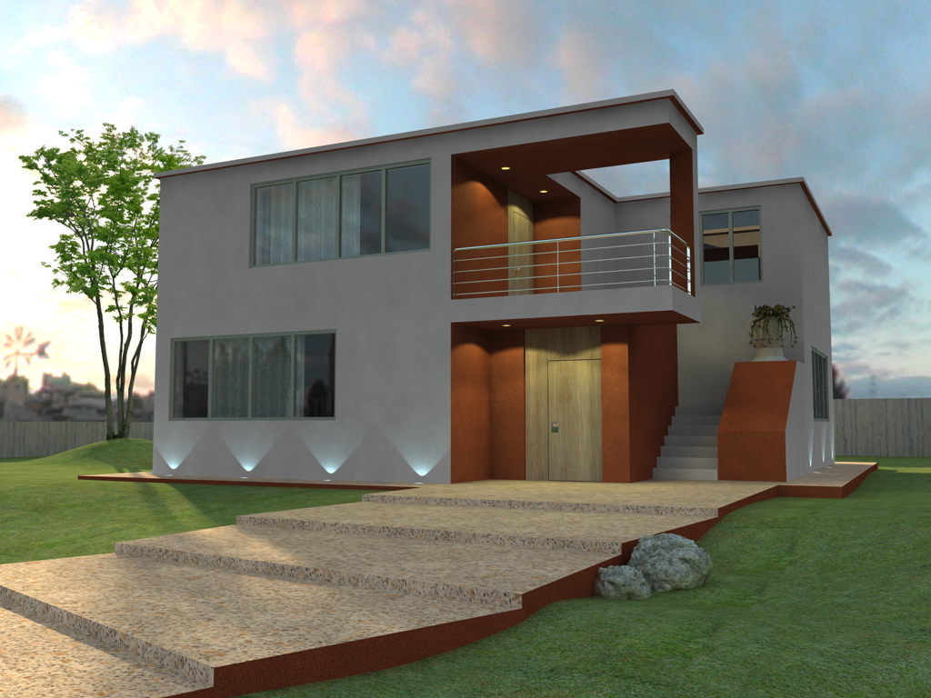

Ciao a tutti! :)
Come da titolo ho buttato giù questa bilamiliare più che altro per cimentarmi in una illuminazione che non sia ancora notturna ma nemmeno diurna!
Quindi tramonto ma già luci esterne accese!
Cielo con HDRI + Sky con solo sole acceso!
Parametri di default - NO POST!
Vorrei aggiungere dei lampioncini bassi lungo il percorso a scale e poi non sò..... ditemi voi!

Ciao Hurricane,
che piacere rivederti in attività! ci sono un po' di cose che non mi convincono del tutto, per alcune ho una controproposta per altre non so:
|- da quello che si vede dall'immagine, non sono sicuro che il sole sia allineato con l'hdri di sfondo, inoltre potresti provare a modificarne leggermente l'esposizione verso il basso per enfatizzare il passaggio giorno/notte da sx a dx;
|- architettonicamente parlando, mi piace l'idea che le parti scavate siano trattate diversamente, ma il cambio di materiale sul bordo della gradinata di accesso mi sembra poco adatto; io avrei inserito una lamina di metallo che segua linearmente la linea di pendenza e magari -visto che è in primo piano- anche la canalina di scolo. i gradoni hanno un materiale poco chiaro, forse avrebbe bisogno di un bump più marcato e di un lavoro più di fino sullo speculare;
|-i faretti a bordo del marciapiede, credo siano un 5~10% troppo intensi ma sopratutto mi sembra che il cono sia troppo netto, io proverei ad ammorbidirlo un tantino;
|- i trattamenti esterni sono ancora molto in wip, hai qualcosa in mente per quelli?
|- le lattonerie come saranno? prevedi di inserire qualcosa per la raccolta delle acque a terra?
per i lampioncini esterni potresti usare i Break di Vibia, alternandoli a sx e a dx.
spero di non aver fatto troppo il criticone! :D l'immagine mi piace e l'illuminazione è molto gradevole come anche la parte prettamente architettonica.
aspetto i prossimi sviluppi! :idea:
ciaociao,
Ros

Messaggio da pierluigi »
di corsa ti dico che ho appena visto la tua immagine. la prima cosa che mi è saltata all'occhio è il cambio di colore negli spigoli. è una cosa che si usa veramente poco. difficilmente la noterai nella realtà perchè fa sembrare le pareti molto sottili. non so se son riuscito a spiegarmi. invece tale operazione è molto usata negli angoli in quanto dovrebbe simulare il sovrapporsi di diversi piani.
appena riesco ad avere 2 secondi cerchèrò di spiegarmi meglio.
scusa ma sono di corsa...
ciaooo :)

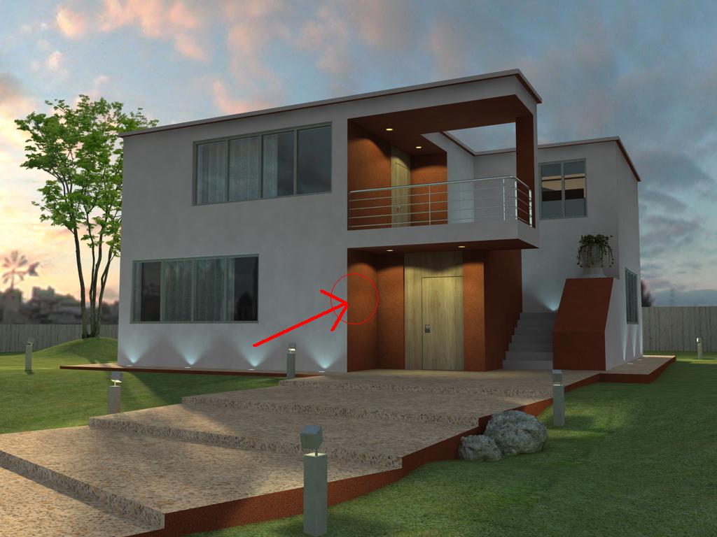

Messaggi: 3057
Re: [AR3] Bifamiliare a tempo perso.
Ciao parlmc, :D
no tranquillo non sei un criticone, anche se scossaline, lattoniere, lamine di metallo etc. non ci ho proprio pensato perché, ripeto, ho buttato tutto giù in fretta con SketchUp senza stare troppo a pensare!
Il sole è allineato fidati, forse inganna la prospettiva!
I gradoni per ora hanno come materiale tipo una graniglia di marmo, ad ogni modo li avevo pensati per essere gettati in opera senza soglie etc.
Ad ogni modo grazie per il suggerimento dei lampioncini mi son piaciuti e li ho modellati e messi, come puro ho scurito un pò l'HDRI, aggiunto qualche altro faretto a terra e diminuito l'intensità degli stessi, cambiando anche la decadenza in Lineare per tutti i faretti!
Nessun post e parametri sempre di default, ossia: Primaria 100% - Secondaria 100% - Gamma 1
8-)
Ciao pierluigi, mi sà che ti aspetto perché non ho capito!! :)

Messaggi: 3057
Ah dimenticavo..... il prato è fatto a piani alpha ma non li ho attivati ne in questo ne nel precedente!

Messaggi: 3057
arcnello ha scritto:ciao Hurricane
avendo inserito i faretti esterni avrei provato a non utilizzare il sole ma solo l'HDRI
anche se l'immagine diventa piu' scura l'effetto (secondo me) sarebbe migliore
buon lavoro
ciao______
Certo, non è detto che non provi! 8-)
sascia ha scritto:Ciao Hurricane,
complimenti, mi piace molto
però forse gli spigoli dei gradoni sono troppo "vivi"
Vero! :yea

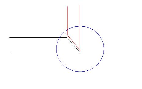

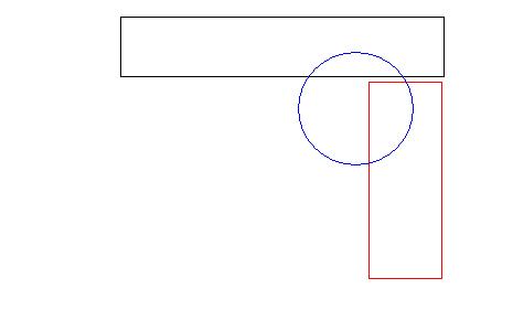

eccomi qua :) .
volevo dire che a primo acchito, ho visto che hai "tinteggiato" il fabbricato con 2 colori contrastanti, e questo è un fatto che a me personalmente piace molto. ma normalmente, il colore viene intervallato negli angoli e non negli spigoli. Questo perchè l'effetto ottico dello stacco delle due tinte su uno spigolo rende la parete all'occhio più esile interpretando i due colori come 2 oggetti differenti che si uniscono assottigliandosi. (vedi dis A). Invece, se lo stacco avviene in un angolo lo si percepisce come 2 oggetti accostati. (vedi dis B). una cosa simile succede in carpenteria metallica, e cioè, se si curva una lamiera con un raggio minimo, l'occhio percepisce una sensazione di lamiera sottile, e invece se il raggio di curvatura è maggiore, la sensazione che si percepice, è di una lamiera di maggior spessore. spero di non essermi incasinato più di tanto nella spiegazione :D
