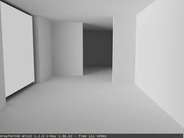

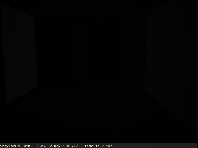

Guarda questa è un corridoio con un apertura ed una luce con valore 1 e camera vray con valori di default.

Messaggio da Anto3D »

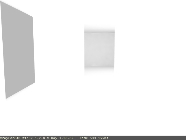

non si vede nulla anche se la GI è attiva. La prima cosa che faresti è ovviamente alzare l'intensità della luce.... alcuni utenti (fanno bene o no non mi va di commentare in questo momento) invece che fanno mettono il color mapping su exponential e aumentano il Dark multiplier a 40.
Ecco qua. IM + LC sia prima che adesso stessi valore.

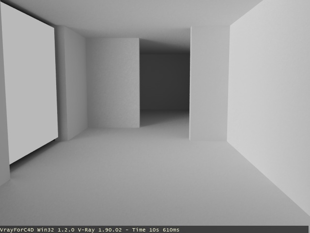

stesso rendering IM + LC questa volta il CM Exponential 1 1 1 ma la luce a 40

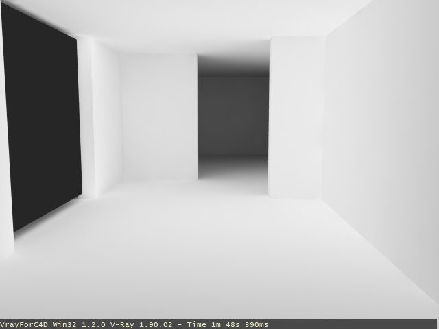

questa volta faccio il Russo.... metto a calcolare le secondary bounce con la photon map quindi IM + PM default e CM exponential 1 1 1 stessa luce a 40.
Guarda
Anto3D
Messaggi: 2845
Località: Bari/Napoli/Isernia
Re: Metodo "SALUTO".... che cosè?
incredibile l'illuminazione è cambiata completamente ( qual'è la più fisicamente corretta?)
Siostemo i valori della PM.
