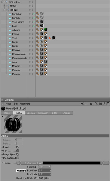

Ciao a tutti, premetto che sono un novello di Cinema4D e che modello in Rhino ed esporto poi in cinema per renderizzare. Ho però un problema a cui non trovo soluzione:
Ho modellato un forno per una cucina, ho creato un poligono a cui assegnare un materiale con il solo canale alfa contenente i simboli del pannello di controllo.
Ora il problema è che se renderizzo in un file separato la resa è perfetta, se lo renderizzo nella scena il poligono su cui è applicato il materiale con le serigrafia invece di risultare trasparente assume un effetto "noise" a cui non so dare spiegazione...
Posto un paio di immagini esplicative...il modello è lo stesso, semplicemente copiato e incollato in una nuova scena...
Un grazie anticipato a tutti.

hai attivato l'occlusione ambientale ?

Stacca il poligono, anche di 0,01 cm, dalla faccia del forno!

Grazie ad entrambi per le risposte velocissime :-)
Si, AO attivata...è per quello?
Per il fatto di staccare il poligono avevo già provato ma non cambia...si attenua un pò (poco) staccandolo di molto ma resta comunque :-(

se hai l'AO attiva su tutta la scena e quelle due superfici così vicine, può essere quello. Fai una prova assegnando un tag Compositing al piano con l'alpha e dentro al tag togli la spunta a Seen by AO

visualtricks ha scritto:se hai l'AO attiva su tutta la scena e quelle due superfici così vicine, può essere quello. Fai una prova assegnando un tag Compositing al piano con l'alpha e dentro al tag togli la spunta a Seen by AO
Risolto!!! :-) Grazie per la dritta, era proprio quello il problema...si vede che ne sapete una più del diavolo!

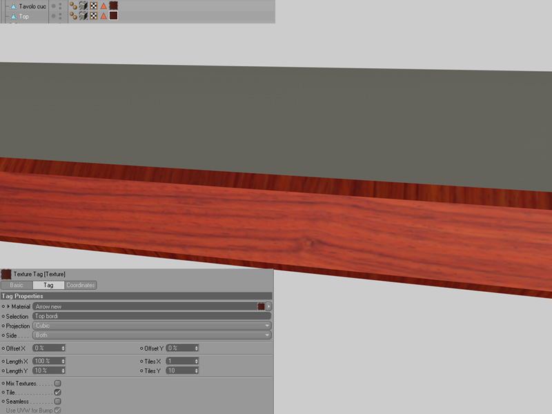

2- Ho modellato un top di una cucina con i bordi smussati a 45°, e vi ho applicato un materiale legno sulo su una selezione...ora nella parte frontale sono riuscito a ruotare la texture per seguire la vena del legno, ma negli smussi non riesco...come posso fare?

ciao Klaudio che tipo di mappatura stai utilizzando?

Ciao :-)
Sto utilizzando la mappatura cubica per il top...ho provato anche la flat ma mi da un effetto orrendo...
