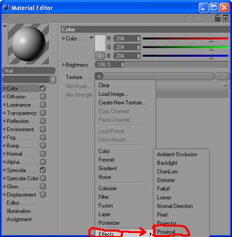

morph
Messaggi: 2000
Re: animazione mare in vray???
Messaggio da morph »
scusate l'intromissione...ma questo shader proximal, dove lo trovo? ho provato a cercarlo tra gli shader ma nè nelle superfici, nè nei disturbi lo trovo :?

@Morph
C'è: è sotto Effects>>Proximal (Prossimale in italiano)
morph
Messaggi: 2000
:) trovato...grazie...ora devo solo capire come funziona!!! :)
