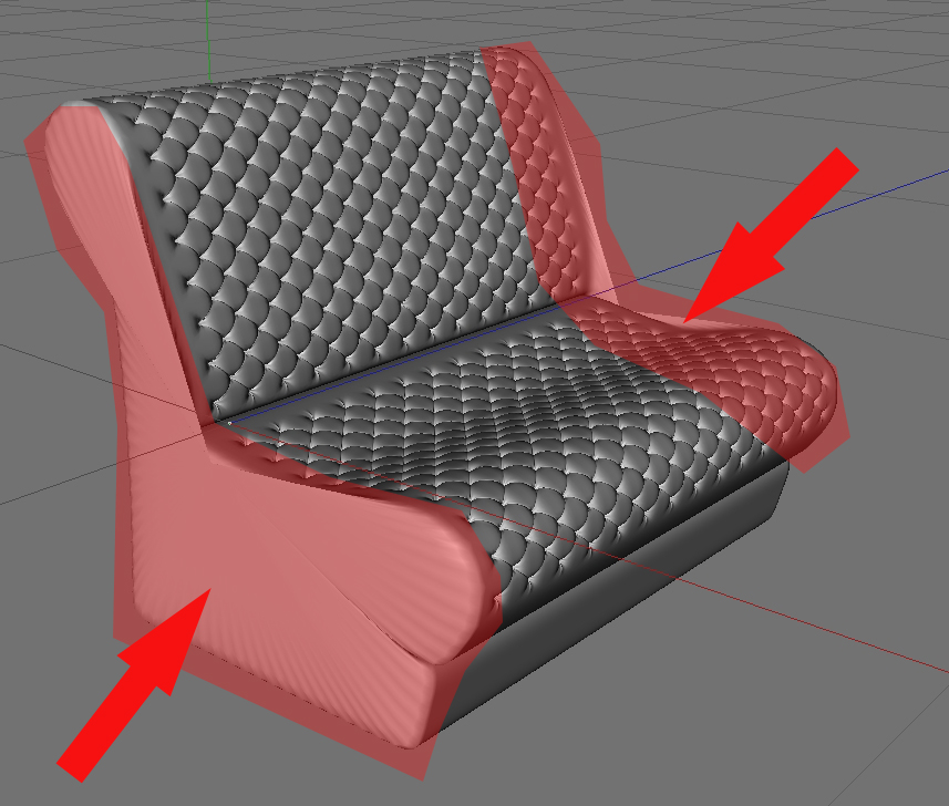

salve...stavo provando a realizzare, con pessimi risultati, un divano con finiitura chesterfield, così come ha fatto Anto3d in un suo thread.
ora, al di là dell'effetto che non è venuto benissimo, mi sapete spiegare perchè, inserendo l'oggetto all'interno della nurbs, mi vengano fuori questi errori?
Posto il modello che sto realizzando per poterci dare una occhiata da vicino :?
Grazie a tutti!!!
divano.rar
(23.27 KiB) Scaricato 98 volte
parlmc
Messaggi: 813
Re: errori di modellazione VS hypernurbs
Messaggio da parlmc »
credo sia dovuto al fatto che il poligono di spalla è un N-Gon con millemila lati e quindi, quando finisce nell'HN, viene massacrato... prova ad aggiungere internamente dei punti in griglia regolare e a dargli un po' di estrusione sul fianco

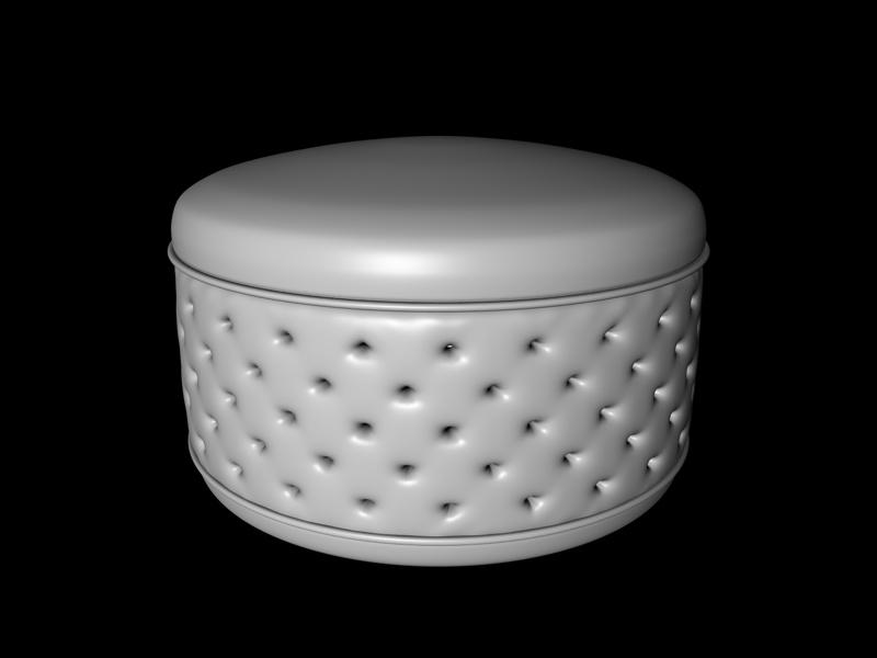

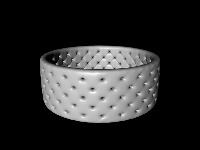

ho realizzato lo stesso tipo di superficie, ma stavolta per fare un pouffe.
ho utilizzato un cilindro estruso internamente al quale ho ho applicato il metodo della guida, per ottenere la superficie chersterfield.
Il problema è che la superficie esterna che è quella che si vedrà, ottiene un effetto molto scadente.
Ho provato a modificarne i parametri, ma niente da fare...mentre internamente, ho ottenuto un ottimo risultato...ma non me ne faccio niente dato che non si vedrà.
A questo punto, mi chiedo, ma non è che il problema è dovuto, alla curvatura della superficie?
cioè se la superficie è concava allora si ottiene il risultato, se è convessa no.

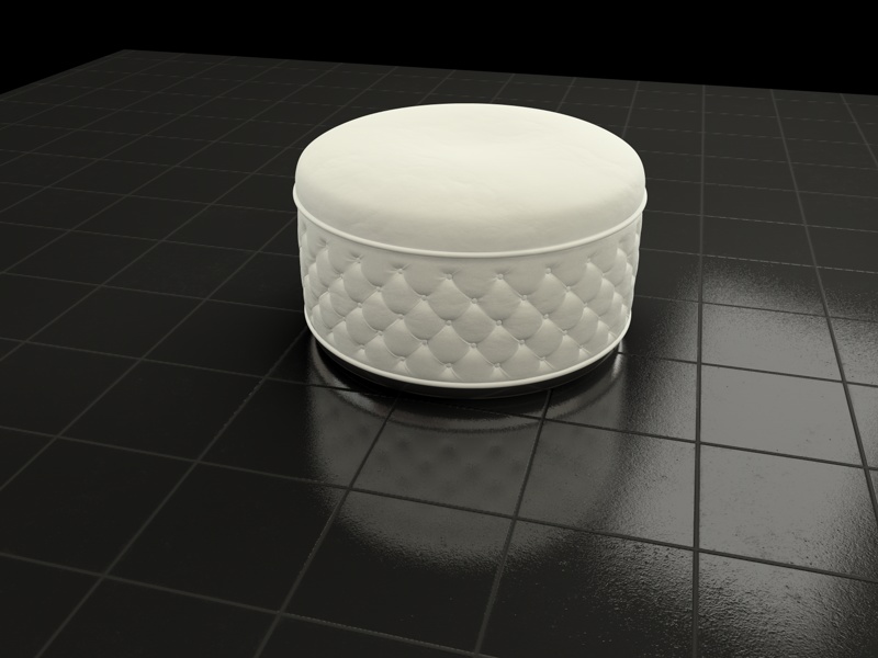

ps, piace il pouff? :)
trevis
Messaggi: 146
Iscritto il: dom nov 13, 2005 10:47 pm
Messaggio da trevis »
Se non è composto da qualche milione di poligoni direi che è fatto bene... :D :D
