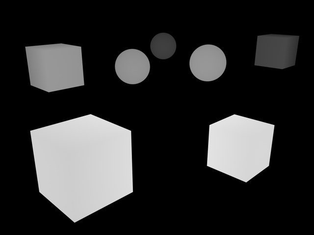

Metodo
1) Attivare una Camera (vedi nota precedente)
2) Attivare una Luce Omni e renderla figlia della Camera (vedi nota precedente). In questo modo la Luce seguirà i movimenti della Camera
3) Applicare un Materiale bianco pieno (con valori 255,255,255, per capirci) a tutti gli Oggetti presenti in scena. Ecco il perchè della creazione della copia della scena. Effettivamente, anche se Cinema offre strumenti di rimozione/sostituzione dei Materiali, l'applicazione del Materiale bianco potrebbe essere macchinosa in scene affollate
4) Nel Tab "General" della Luce Omni spuntare la voce "Ambient Illumination"
5) Nel Tab "Details" della Luce Omni, alla voce "Falloff" selezionare "Linear" (verrà perciò utilizzata la decadenza lineare)
6) Agire con le "maniglie" del Falloff per ingrandire la "gabbia" della decadenza fino a toccare o inglobare gli oggetti più lontani
7) Renderizzare la scena
Chiaro che questo rendering sarà molto, ma molto più veloce che un rendering in Multipass: semplice e problema-tempi risolto.
Più difficile a dirsi che a farsi.
(chiaramente da tener presente che l'immagine qui sotto l'ho fatta in pochi secondi al solo scopo illustrativo)
Z-MAP no Multipass.jpg (19.6 KiB) Visto 857 volte

tecnicamente parlando questa Z-map è migliore di quella generata da Cinema [non ho visto se nella 11.5 è cambiato, ma per convenzione supponiamo di no], in quanto conserva le trasparenze e le opacità dei piani alpha. io l'ho usata con una variante, per la scena di "Vegetables in the Box".
L'obiezione principale stà nel fatto che se nella scena sono presenti centinaia di Oggetti con centinaia di Materiali applicati, l'applicazione di questo metodo risulta un pò macchinosa, rendendolo limitato solo ad alcune scene scarne numericamente di contenuti.
tutto sommato basta selezionare tutti i materiali e disattivare tutti i canali tranne Colore e Alpha e pulire il primo, se il file è sufficientemente ordinato [e dovrebbe esserlo...] ci vogliono 2 min cronometrati.
ciaociao,
Ros

Sì: anche la v. 11.5 soffre di una certa lacunosità nella generazione delle z-map. Vero: hai anche colto altri aspetti della resa delle z-map con questa tecnica.
Mi è venuta un'idea: creare uno User Data (slide) per controllare la decadenza. Forse più pratico che non agire con le "maniglie". Vediamo se riesco a ricavarne qualcosa........
