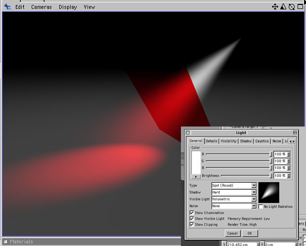

net-surfer ha scritto:Ma è una cosa tipo questa che intendi?
http://www.maxoncomputer.com/tutorial_d ... =125&site=
Si. Grosso modo si.
Vorrei ottenere il più possibile un effetto simile alla realtà. Non mi interessano filtri o effetti particolari.
Io ho inserito una fonte lumionosa sotto dei materiali clorati ma non c'è verso di generare i riflessi colorati.

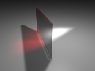

Si ma si vede che c'è un "doppione" sfalsato.orka2 ha scritto:effetivamente credo sia una limitazione... (aspetto smentite).
Nela frattempo potresti risolvere duplicando la luce e agendo sul cropping.
Nell'esempio io ho usato una luce bianca e una del colore del vetro (rosso) creando un duplicato della prima e agendo sul cropping... meglio di niente...

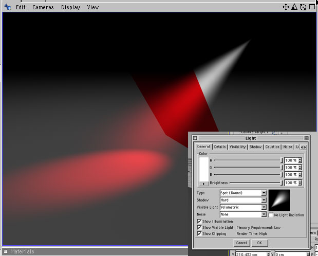

Visualtricks ha scritto:Ciao, forse rispondo tardivamente, ma per fare quello che vuoi fare tu basta che alla luce metti ombre hard e luce volumetrica e la fai passare attraverso il materiale trasparente. Giocando un po' con i vari parametri dovresti avere un risultato soddisfacente.
saluti
Massi
Con la luce volumetrica probabilmente si procede nella direzione giusta ma l'ombra deve essere morbida altrimenti i il cono risulta troppo netto.
