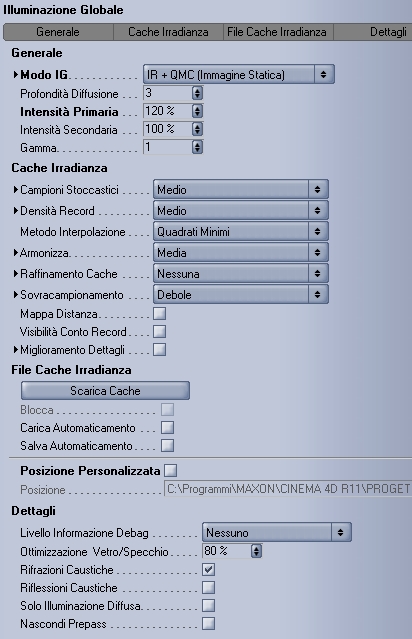

Riguardo al cielo ho usato l'oggetto cielo (non sò se è quello che intendi tu o intendevi lo sky?) ed ho applicato una texture hdri personale, in modo che il riflesso dei vetri delle finestre mi dia il risultato dell'immagine...
Intanto ti posto i parametri della G.I., grazie mille!
Parametri gi.jpg (155.39 KiB) Visto 1502 volte

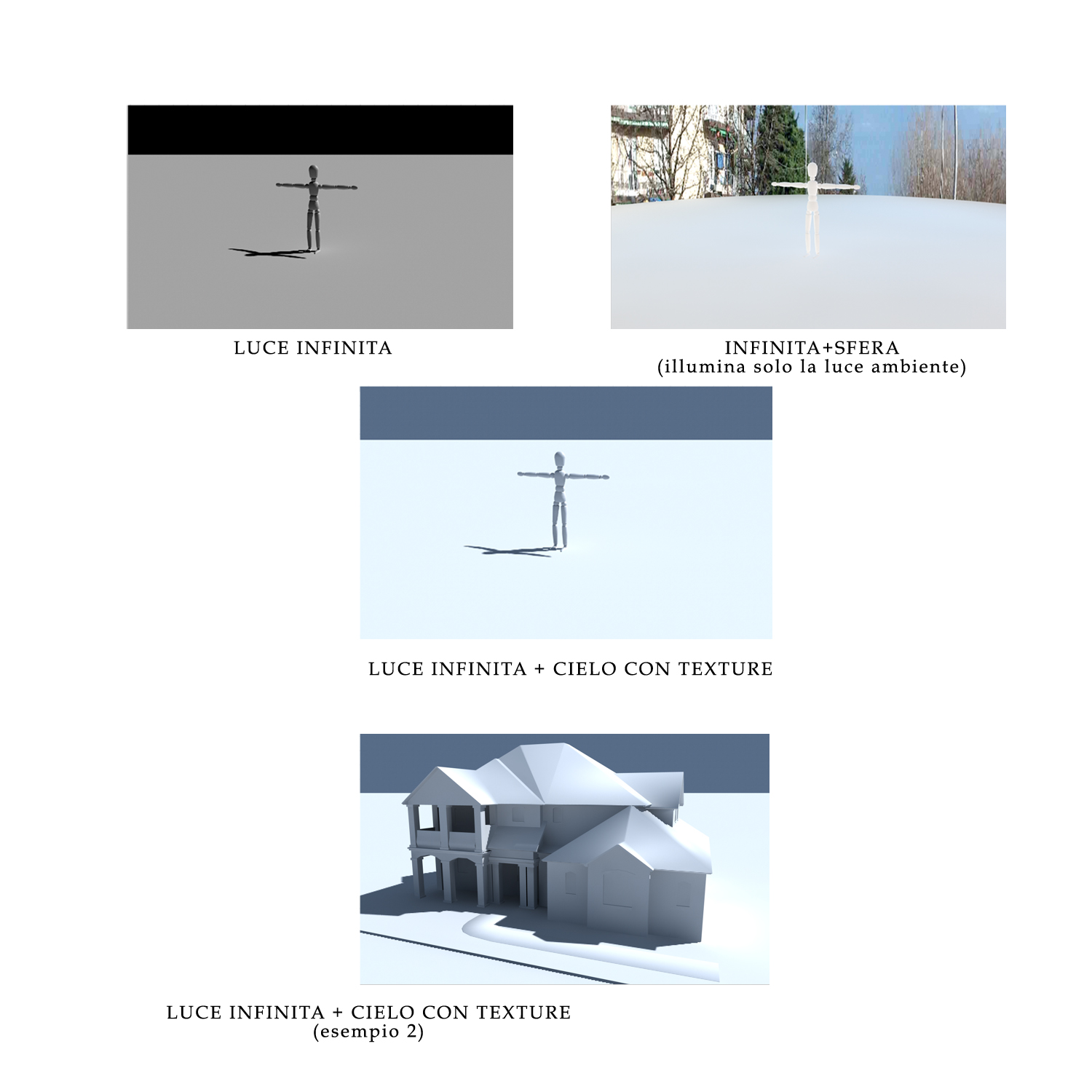

ho preparato un piccolo esempio :)
come vedi la sfera nn fa passare la luce infinita e quindi nn ci sono ombre...
x ovviare se vuoi usare per forza la sfera dovresti assegnargli un tag compositing escludendo l'oggetto dalle ombre.

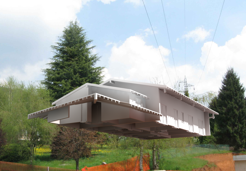

mi sono fatto un giro nella tua scena e prima di impazzire per capire cosa fosse ho rimesso una nuova luce infinita....tutto funziona come deve...;)
PROGETTO.c4d.zip
(322.84 KiB) Scaricato 83 volte
