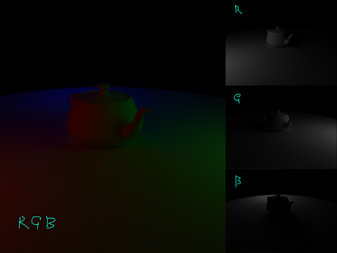

ciao trevis,
ho fatto una piccola prova e nel tuo caso dovrebbe funzionare visto che in sostanza tu calcoli l'immagine due volte [!]
se tu colorassi arbitrariamente i tre pannelli con la terna RGB potresti isolare in modo abbastanza preciso in post i contributi di ognuna delle fonti luminose.
a quel punto è abbastanza intutitivo avere le maschere di opacità [o il sistema che preferisci] per trattare il canale di GI in modo separato, il render sarebbe in colori falsati, ma, se l'obiettivo è comunque l'elaborazione in post, è una sciocchezza ripristinare le tonalità.
solo una ultima nota: io darei ai materiali dei pannelli un Genera GI= 300% [supposto un pannello bianco per rifletterla] per compensare l'assorbimento dei due-terzi delle componenti RGB.

GENIALE!!!! :o :o
Ora lo provo, ma credo che funzionerà!
Uso il doppio calcolo perché il metodo HDRI mi restituisce realismo dal punto di vista delle curve ma ovviamente ha una resa speculare zero, vista l'assenza di sorgenti reali...mentre il 3PL mi serve soprattutto per restituire effetti di corretta specularità su determinate parti del modello. Il multipass è una scelta obbligata perché di ogni scena devo eseguire diversi render da diversi punti di vista e a parità di luci non sempre la resa è identica, e quindi potendo agire sulle singole componendi (compresi i buffer) ho un notevole vantaggio di controllo...senza contare che voglio gestire un pelo di AO giocando in post, con maschere e livelli.
In questo caso il modello è principalmente bianco riflettente e in un set reale illuminerei certamente a luci diffuse e riflesse...ed è quello che vorrei simulare nei renders.
Se questo metodo funziona ho trovato pandora!!! (non so come mi è venuto pandora!!)
PS: i pannelli riflettenti hanno già una GI al 300% perché sono relativamente piccoli...

felice di esserti stato d'aiuto! [vedi che aver letto il Foley serve a qualcosa... :lol: ]
in ogni caso, quale che fosse il tuo settaggio precedente, va moltiplicato per tre perchè la compensazione devi applicarla lo stesso, se no ti viene una scena luminosa un terzo di quella prevista.

Houston abbiamo un problema...
il concetto di fondo funziona alla grande...ma nel modello ci sono alcune parti blu ed altre rosse....il che crea un bel bagolo nel ripristino dei canali colore.
PS: si...ho ovviamente alzato la GI dei 3 pannelli di un fattore *3.
