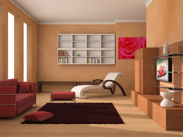

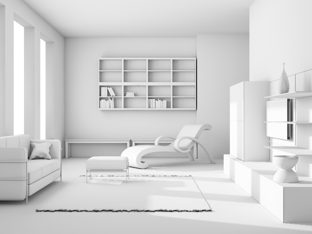

Innanzitutto salve a tutti :D . Seguo questo forum da molto tempo, anche se non ho mai partecipato attivamente fino ad ora. Sono appassionato di grafica 3D e di tutto ciò che ruota intorno ad essa da molto tempo e solo di recente ho scoperto CINEMA 4D con cui mi cimento per piacere personale quando non sono occupato con l’università. Dopo aver letto diversi tutorial in rete e osservato con molta attenzione la sezione del forum dedicata al laboratorio di rendering , finalmente mi sono deciso a provare a mettere a frutto ci che ho appreso.

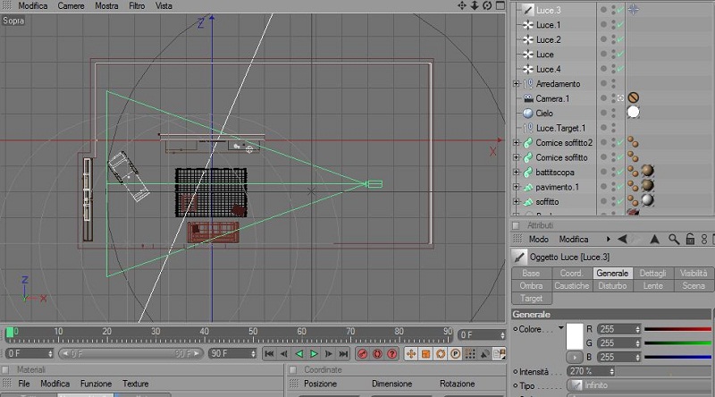

Essendo il mio primo lavoro sono più interessato all’illuminazione e alla resa generale che non alla scena in se. Diversi oggetti sono infatti quelli messi a disposizione nella sezione modelli (un grazie a tutti coloro che li hanno realizzati). Utilizzo c4d r11.5. La scena è composta nel seguente modo:
Cielo + materiale con sola luminanza attiva 100%
Luce infinita per il sole, intensità 270%, ombra aerea
3 luci aeree poste appena fuori la finestra di dimensione appena più grande, intensità 50%, ombre aeree, decadenza inversa
Illuminazione globale IR, profondità diffusione 4, 100, 120, 1 + miglioramento dettagli
Mappatura colore Esponenziale, HSV, 1, 1
Ho aggiunto una 4 luce dietro alla camere (intensità 25%, ombre aeree e decadenza lineare) perché il rendering presentava delle zone poco illuminate sul fianco del divano e del poggiapiedi. Non so se questo sia il modo migliore o si rischia di appiattire l’immagine.
Detto ciò non mi resta che postare i mie 2 rendering di prova aspettare giudizi e soprattutto consigli per migliorare e rendere più realistico il tutto

Non pretendo di insegnare niente a nessuno, tanto meno che per quanto riguarda materiali e
luci, ma il cuscino sul pavimento mi sembra come illuminato dal basso, per il resto a me.. me piace

complimenti vivissimi anche da parte mia, mi piace proprio.
forse darei un po' di riflesso al parquet, pe il resto, Bravo!

Non male, secondo me con un aggiustata ai materiali soprattutto nelle specularità direi che esce proprio un buon lavoro... Bravo!

Come detto sono agli inizi quindi sto ancora cercando di districarmi al meglio tra i vari settaggi e opzioni. Scena e materiali sono ancora tutti in fase di allestimento. In particolare per i materiali sono ancora un po’ in difficoltà. Secondo voi l’illuminazione è corretta (è la cosa che mi preme di più)? O si può ancora fare meglio? In particolare l’uso della luce dietro la camera è opportuno o da evitare.

veramente un ottima base!solo con IR sei riuscito ad ottenere un risultato di alto livello.c'è da migliorare ancora qualcosina,perchè alcuni angolini rimangono un po scuri,poi inizi a vedere i mat.ma non hai usato l'AO vero??

il render è buono...
per migliorare intendi piu fotorealistico vero?
dunque..in una foto il sole brucerebbe di piu dove batte direttamente.
i materiali dovrebbero avere piu specularita e piu riflessione, sopratutto i legni verniciati.
il sole ha un'inclinazione esagerata.. parrebbero le 19 - 19,30 ed in questo caso la luce sarebbe molto piu serale.... giallina ed inferiore.
il televisore su cui batte direttamente il sole non si vedrebbe quasi.
inoltre potresti aggiungere piante ed oggetti per rendere piu realistica la scena
spero di esserti stato di aiuto
