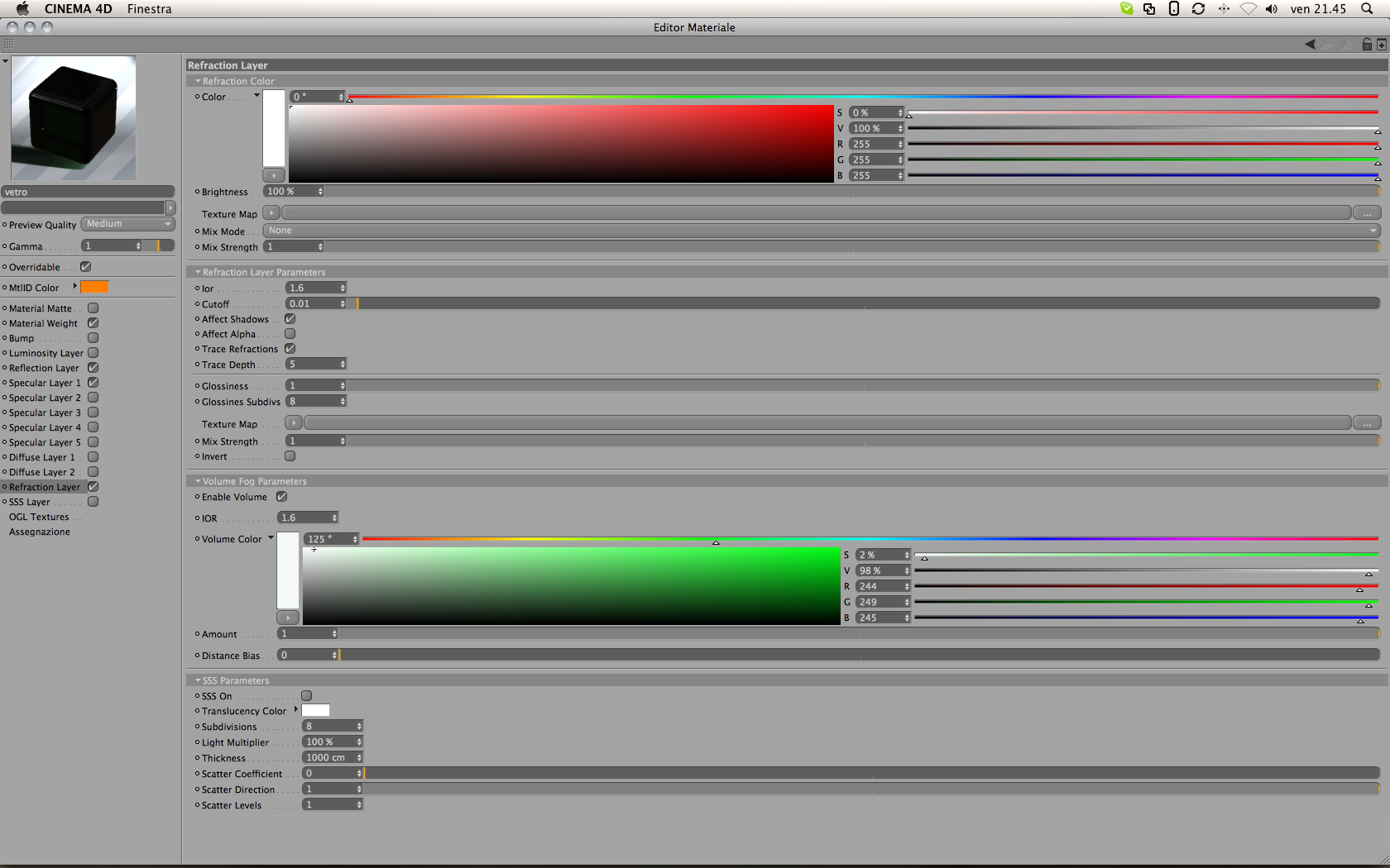

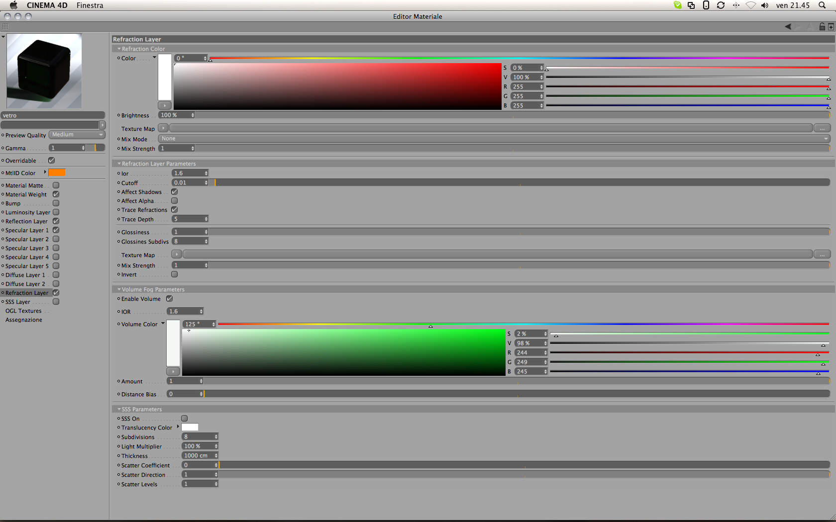

allora per il vetro dovresti "giocare" con i parametri fog che trovi nel pannellino del refraction, spuntando eneble volume...invece x l'anisotropy dovresti passare nel tipo dello speculare da phong a blinn, in automatico quei parametri ti si abiliteranno ;)
ti posto uno screen della schermata del refraction

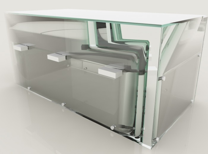

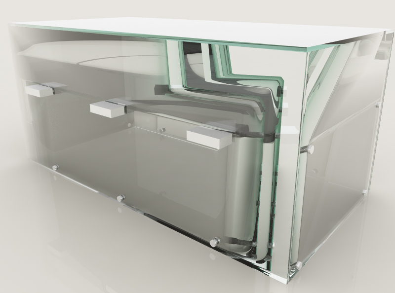

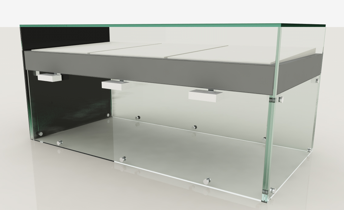

Se aspetti un secondo ti posto un render perchè se non tengo lo ior a 1 mi crea degli strani effetti sulla superficie.
Il Mazzo
Messaggi: 50
Iscritto il: ven feb 27, 2009 7:33 pm
Re: canale anisotropy
Messaggio da Il Mazzo »
Oltre a deformarmi la vista di ciò che c'è dentro.

eh con le superfici riflettenti è sempre un casotto con vray....bisogna anzitutto togliere il tag phong, poi teoricamente è importante che i vetri siano doppi, ma inizia a togliere il phong e vedi che succede...
cmq non usare i parametri che ho postato nello screenshot, non gli ho nemmeno testati era x fare un esempio di quali andavano modificati
Messaggi: 10602
esatto attenzione perche' vray e' molto sensibile alla direzione delle normali, al phong e appunto se i vetri hanno lo spessore e se i poligoni sono connessi e non scollati :)

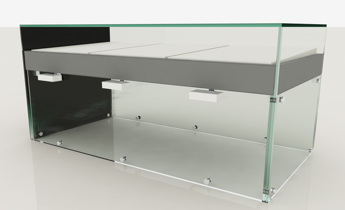

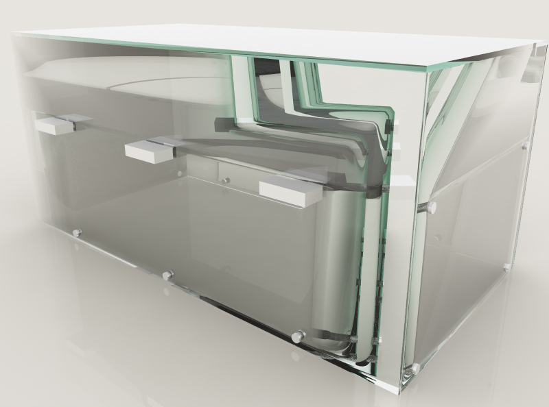

Il Mazzo
Messaggi: 50
Caspita sei un mago!!!
C'è ancora un problema con il vetro a sx come si può ben notare!
