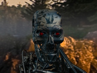

Però mi è capitata una cosa che non so spiegare: se giro la testa del robot e renderizzo, il materiale appare tutto strano, con dei triangolini. La cosa scompare se utilizzo gli hypernurbs. Ho usato pure alcune ossa come stabilizzatori ma non cambia.
Certo mi direte di usare l'hypernurbs, ma il modello è progettato per essere a posto senza questo. Così i rendering sono più veloci. Ciao e grazie.

Per le textures: così sembrerebbe un problema di antialiasing: nei Render Settings, nel tab Anti-Aliasing hai cambiato da "Geometry" a Best e in Filter "Animation" e provato a vedere se cambia qualcosa?

Ho provato ma il difetto permane. Se poi imposto il filtro su animazione, quando renderizzo una foto, appare sfuocato. Guarda, allego un immagine per capire meglio (il robot fa schifo ma per adesso mi esercito su questo)...

Nel materiale è presente una texture???se si prova col tag "fissa texture" e vedi se risolvi..

Va bene proverò in questo modo. Comunque non ho capito quale meccanismo si innesta per avere un simile risultato. Le texture, non sono presenti. Ciao
