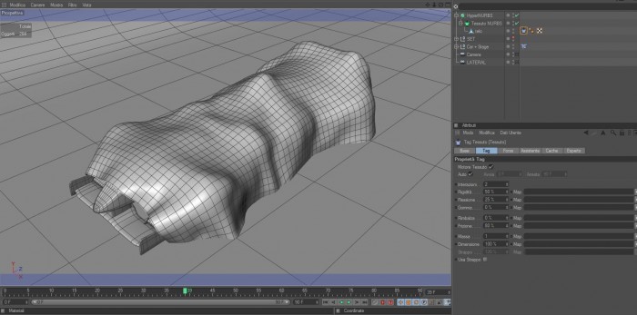

Ciao ragazzi, avrei bisogno di un aiuto da parte di chi sa usare bene il clothing. Io non l'ho usato molto...e quelle poche volte che l'ho usato era per "vestire" oggetti assai semplici.
Ora dovrei realizzare il classico telo di presentazione che viene posto sopra le auto openwheels...tipo questo:
http://www.fotof1.it/wp-content/uploads ... cLaren.jpg
Avete un idea sui parametri da usare? Io ho provato alcune soluzioni (compresi alcuni tutorial) ma mi esce una roba troppo gommosa e poco realistica.
Grazie in anticipo... :)

Ecco lo shot. Il naso deve rimanere scoperto perché deve mostrare il marchio principale. Come vedi sembra coperta da un telo di neoprene.... :D :D
Fra l'altro il telo non si ferma sullo stage ma prosegue sotto....

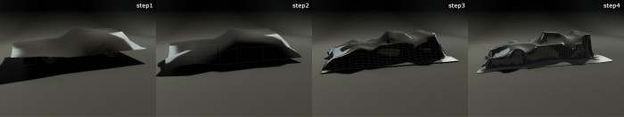

trevis, io per velocizzare le cose [e anche perchè posso aggiustare qualcosa passo a passo], vado per steps, aumentando progressivamente la suddivisione della mesh.
all'inizio tiengo molto basso il valore di Flexion per riportarlo poi a valori più consoni verso i passaggi finali.

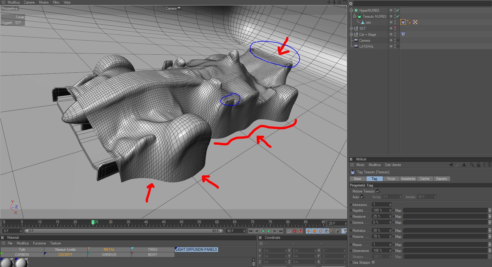

Eccomi qua...pieno di pizza e buone intenzioni :D :D
Ho lasciato la macchina in calcolo e questo è lo scempio che mi son ritrovato...
Ho spento tutte le HN sperando di risolvere alcune intersezioni ma zero...

la cosa di andare per steps funziona più o meno così: fai un primo modello di telo a bassa risoluzione con un po' ti loop "furbi" per appoggiarlo; a quel punto usi il tag Cloth con Stiffness ~80% e Flexion ~7%. ad ogni passo fissi i punti e aumenti la suddivisione e ripeti il tag Cloth [magari aggiustado i punti con la selezione morbida]. l'ultimo passaggio -quello per fare le pieguzze più fini- riporti il valore Stiffness a 100% e la Flexion =< 5%.
Per quello che ho potuto provare io, faccio prima così che lanciare 30 volte il calcolo del tessuto alla massima suddivisione, e mi riesce a dare un buon controllo sul grado di pieghe e di tensione della superficie.
