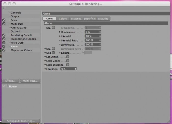

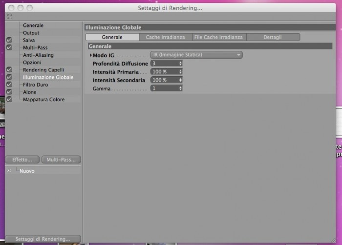

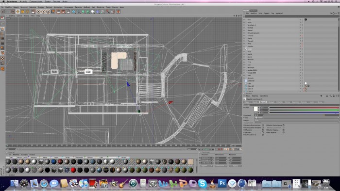

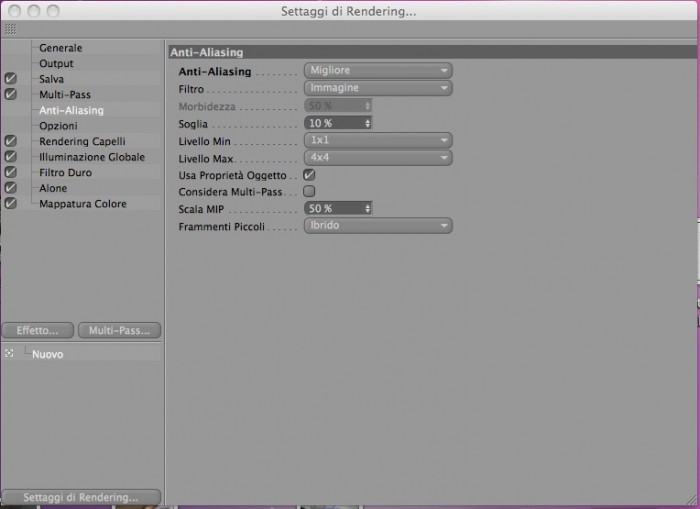

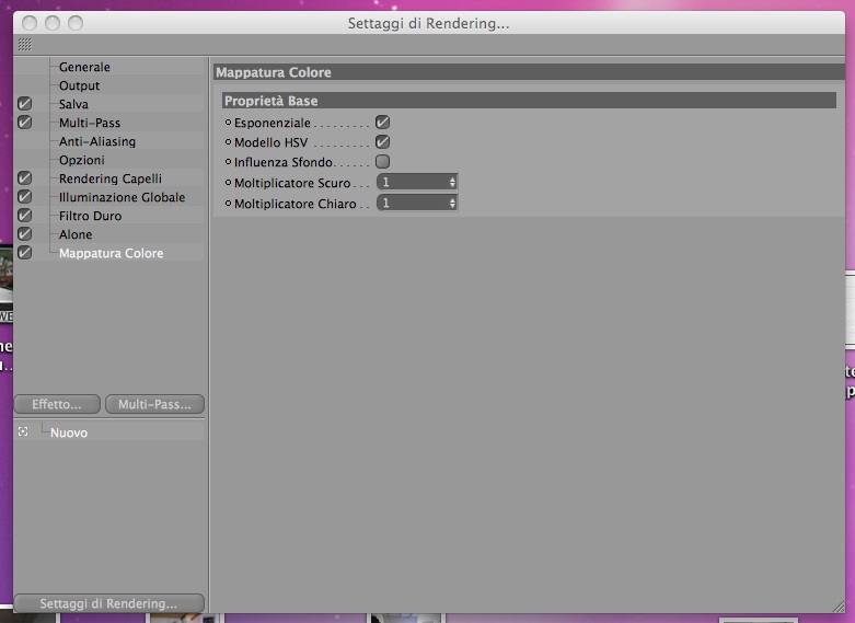

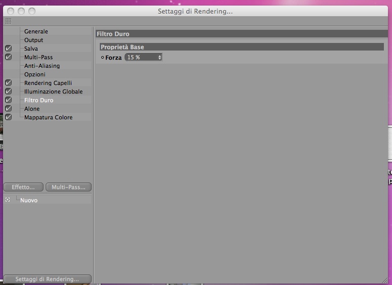

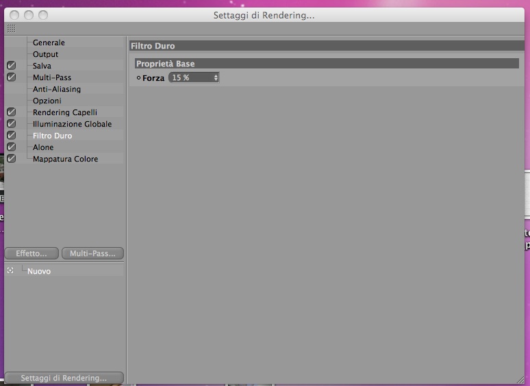

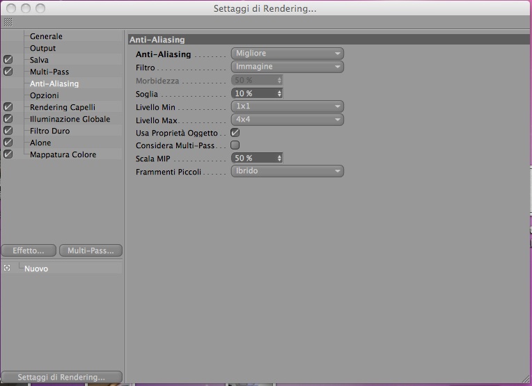

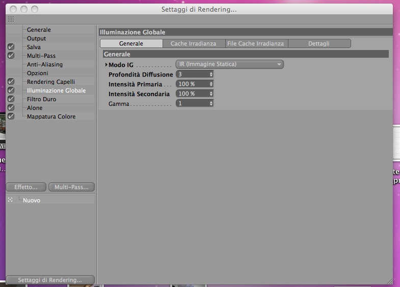

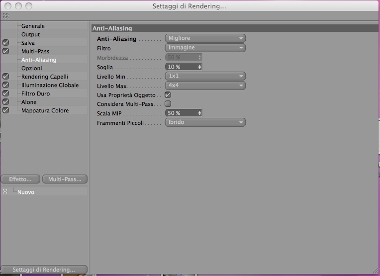

I parametri di rendering sono questi, mentre per le luci ho usato una luce posizionata come dalla foto in più su ogni apertura ho messo dei pannelli con luce area...

Il problema delle seghetture, sopratutto in primo piano, dovrebbe essere dato dal filtro duro
xhe, anche se basso, influisce sul risultato finale nel bene e nel male.
Io per un altro lavoro ho calcolato l'immagine col filtro duro e poi con Render Region ho ricalcolato le aree rovinate dalla seghettatura per sovrapporle in Photoshop/Gimp.

Le seghettature sono un problema di anti aliasing...
prova a diminuire la soglia oppure a cambiare i rapporti 2x 4x o 1x 8x e così via...
caso mai fai anche una prova locale senza il filtro duro, come dice ross, per vedere che succede con/senza. Teoricamente con buoni settaggi di AA non dovresti avere bisogno di filtri... Caso mai non applicarlo e poi in Photoshop o altro aumenti lo sharpening...
