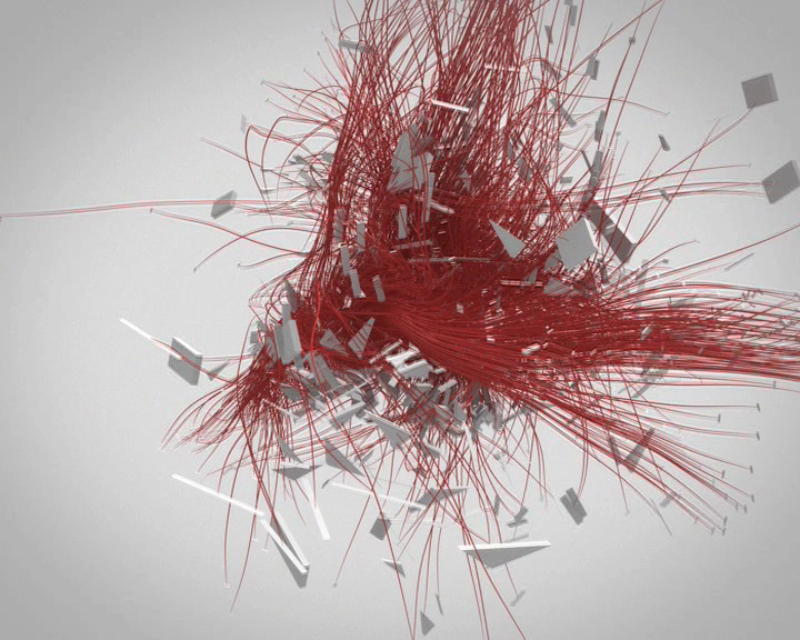

Ho isolato l'immagine dal video.

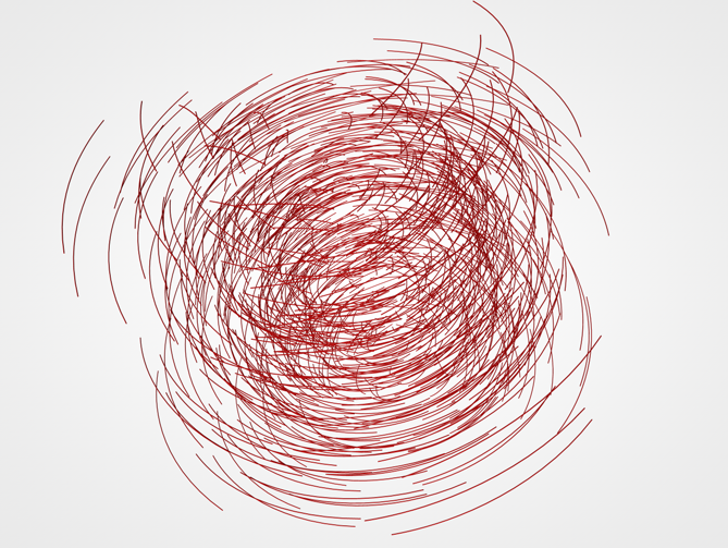

se ti riferisci ai filamenti rossi che si vedono negli ultimi secondi, potresti riprodurli con il tracer di mograph.
nel mio esempio ho clonato una pallina e all'oggetto cloner ho associato un random effector, dopodiche' ho creato una piccola animazione, in modo da sfruttare il tracer.
ho poi inserito il tracer e un cerchio in una sweep nurbs cosi' da far uscire fuori i filamenti.
pallina e cerchio hanno la stessa dimensione cosi' da creare un filamento omogeneo, altrimenti otterresti dei simpaticissimi spermatozoi : )
Immagine 1.png (429.94 KiB) Visto 1307 volte

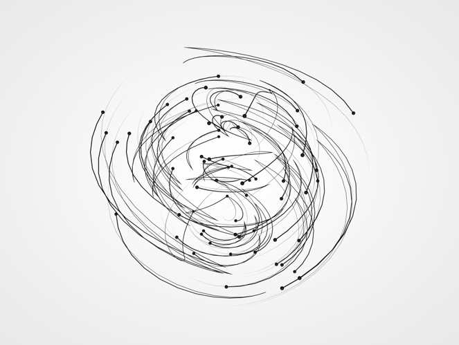

oh, quell'immagine e' molto chiarificatrice. se sostituisci le palline con quei solidi ottieni, bene o male, lo stesso effetto.
ciao!
piccolo edit: nel mio esempio il tracing mode e' impostato su "connetti tutti gli oggetti" ma di base e' su "traccia percorsi" (trace paths)
con traccia percorsi ottieni un risultato simile (guarda immagine).
nel mio esempio ho semplicemente ruotato le palline sugli assi per cui ho ottenuto un gomitolo, ma con movimenti lineari riusciresti tranquillamente a otteneri gli spaghetti della maxon! : )
in bocca al lupo!
Immagine 2.png (472.03 KiB) Visto 1344 volte

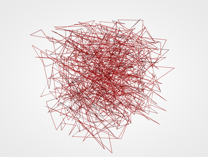

lo so che vi ho incuriosito! ecco a voi gli spermatozoi : )
Immagine 3.png (275.22 KiB) Visto 1336 volte
