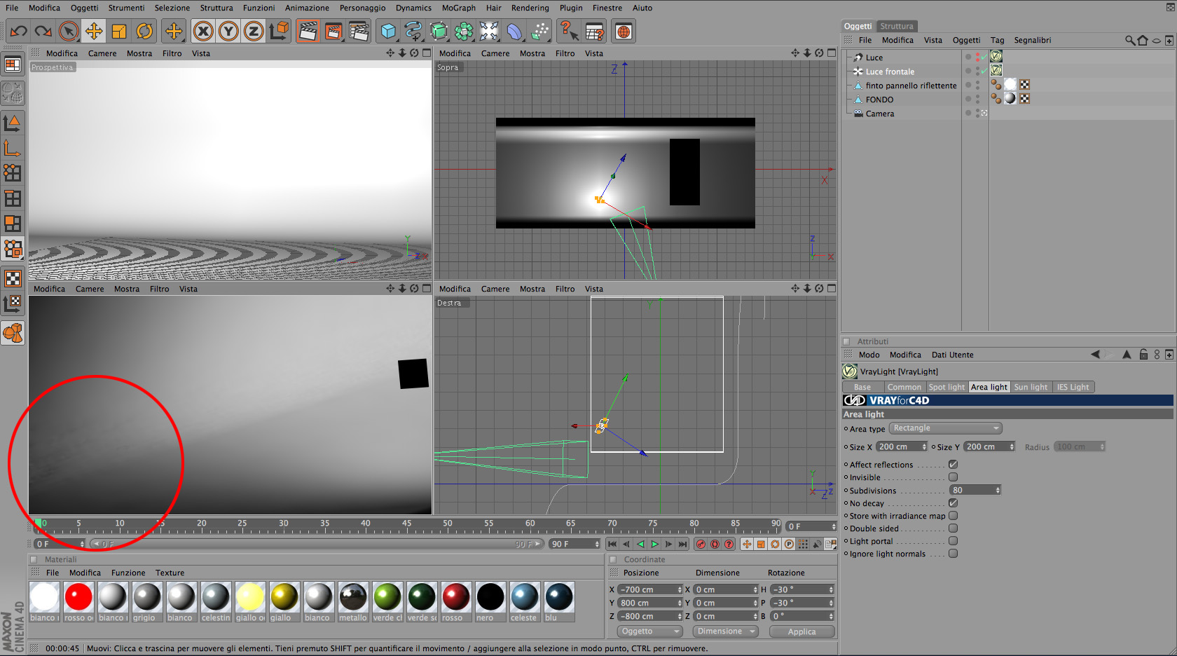

Premetto che sto cercando argomenti in giro per capire a cosa è dovuto il mio problema, però tra tanti post la ricerca non è facile, quindi volevo provare di nuovo a chiedervi aiuto..
Ho allegato un'immagine e ho evidenziato con un cerchio rosso il problema che mi fa una luce di tipo area che ho messo nella scena.
La scena è semplicissima.. C'è un fondino ondulato su cui devo poggiare poi degli oggetti, ma osservando da vicino le zone d'ombra, queste risultano sgranate.
Ho provato a smanettare nella finestra delle opzioni della luce, ma non capisco se invece il problema è nei settaggi del rendering.. : (
Spero mi possiate indirizzare un minimo in qualche modo.. ^_^

mah allora le cause dovrebbero essere altre.. forse se posti la scena ci si puo dare un'occhiata perche dallo screenshot non riesco a capire
tra l'altro le luci area dovrebbero sempre essere senza spunta su no decay
