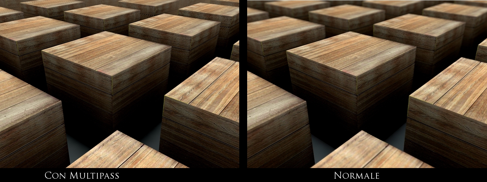

Quando uso il multipass di c4d e poi unisco i canali tramite il compositing, mi ritrovo con con un DOF diverso da quello che uscirebbe facendo un render normale..
Come posso risolvere il problema?

ciao non e' molto chiaro pero'....domanda: in quello con il multipass tu esci con il depth channel e fai la sfocatura in photoshop o in AE?
invece nel secondo caso hai fatto fare la sfocatura a cinema?

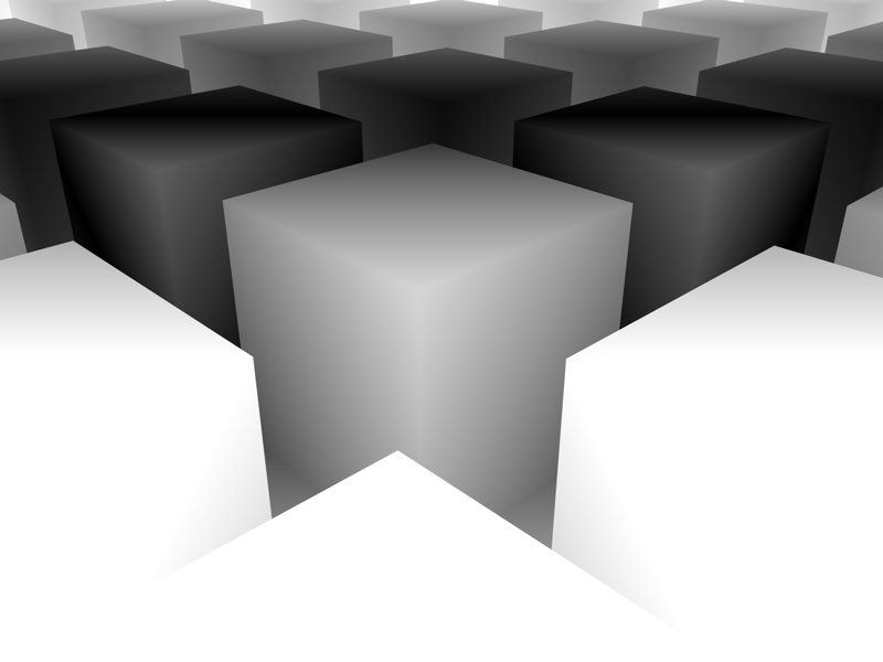

spe devi fare un distinguo, il canale depth e' un canale con dei precisi parametri di distanza del rear and front blur che tu effetti poi in Nuke applicando la sfocatura, piu o meno quanta ne vuoi ma basata su quella depth map. (sembra una nebbia grigia tipo effetto distanza).

Eh no: la z-map non funziona così, come un qualsiasi altro canale o livello. E' una mappa ed essendo tale và usata come............ "riferimento".
Non conosco Nuke se non in teoria (uso After Effects), ma ci dovrebbe essere un nodo blur o qualcosa di simile. All'interno del nodo và caricata la mappa, cioè la z-map, controllando la profondità e l'intensità del blur.
In After Effects, ad esempio, c'è il filtro Lens Blur all'interno del quale c'è la voce "Depht Map Layer" ed è lì che và carocata la z-map. In Nuke ci dovrebbe essere qualcosa di simile: un nodo o qualcosa del genere.............

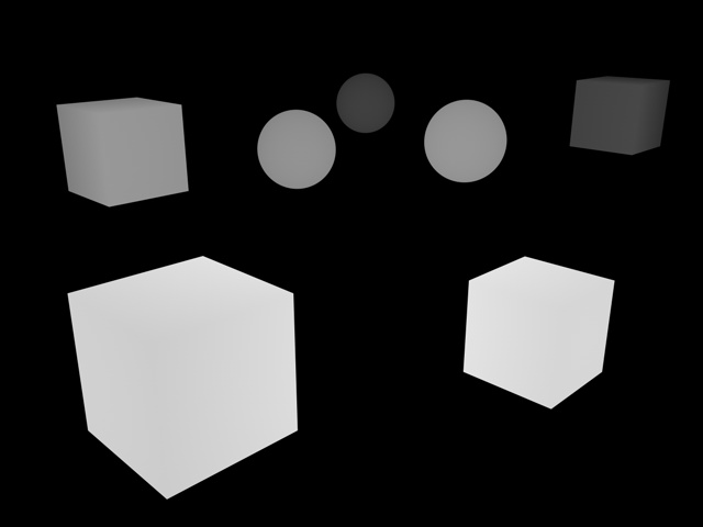

Questa è una z-map ricavabile dal Multipass, da usare come detto qui sopra.........

Re: Multipass - Depth
Messaggio da 3DPOWER »
@ 62VAMPIRO
Si lo so.. è proprio quello che ho fatto nel primo render..
L'unico problema era quello del canale "sbagliato".
Comunque alla fine sono riuscito ad ottenere due render quasi uguali, dico quasi, perchè come hai già detto prima una volta ottenuto il canale poi con il compositing si stabilisce l'intensità della sfocatura!
