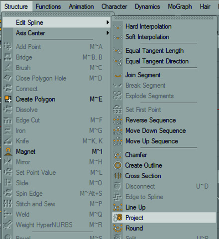

In pratica vorrei incollare delle nuove spline sul muro (mantenendo inalterata la sua forma)
se hai già tutto nella giusta posizione puoi usare la funzione "Proietta" [Struttura -> modifica Spline -> Proietta], scegli il tipo di proiezione/vista e lanci il comando su ogni spline che vuoi proiettare. assicurati che le splines abbiano il giusto livello di suddivisione e che non "sbordino" dalla superficie [in quel caso ti toccherebbe sistemare i bordi a mano, anche se nel tuo caso non è un lavoro improbo].

Grazie 1000 per la risposta ! Oggi ci proverò sicuramente.
Ma cosi facendo la griglia regolare viene sostituita del tutto o si vanno a sommare le altre spline?
