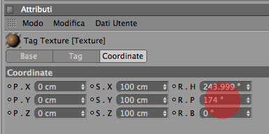

salve ragazzi...ho un piccolo problema di texture...nn me la ruota, ks puo essere? :?

Credo tu debba essere un po' più preciso. Su cosa non te le ruota, su un cubo, su una trave piana, su una inclinata, sulla sfera... Hai modificato il tipo di mappatura sul tag, hai verificato le rotazioni nei tre assi del tag che trovi quì sotto? Hai suddiviso il blocco in quadrangoli? E' una primitiva? Spiegaci cosa fai postando qualcosa, qualcuno sicuramente ti darà una dritta... ma così generico è un po' difficile.

precisamente e una superficie piana, ho provato piu volte a cambiare il valore nelle coordinate ma non ruota...il tag ke gli ho dato e frontale esendo un piano, giusto?

ho risolto...ho cambiato la tag, invece frontale o messo cubica anke se è un piano e me la ruotata... :D

per un piano la cosa migliore è una proiezione planare o cubica come hai fatto tu...la frontale serve per alcuni tipi di compositing o in rari casi...
