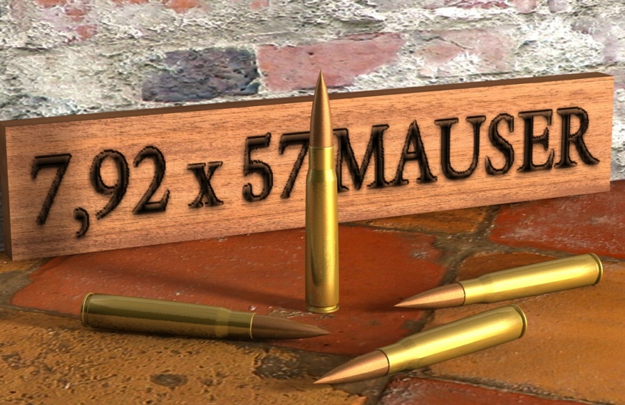

Grazie Masterzone, sapere che il metodo è quello giusto è gia molto, i dettagli li imparerò con calma, (non so usare photoshop).
Avrei un altro problema con la profondità di campo, ma non vorrei assillarvi con le domande , quindi la rimando.
Allego uno dei miei primi rendering, ben vengano critiche e consigli.
Ciao a tutti e buon lavoro.
Messaggi: 10603
Direi che stai andando alla grande :)
Farei solamente la scritta della tavola di legno, leggermente ad una risoluzione piu alta, stanno sbucando i pixel scalettati.
Fantastico il materiale dei proiettili, praticamente perfetto.
Per l'altra domanda...spara pure :)
Mz

Grazie Masterzone, la scalettatura della scritta fa un pò schifo, però visto che volevo sembrasse che la scritta fosse impressa a fuoco ( cosa poco riuscita per il problema che ho con la faccenda delle texture sovrapposte )
mi sembrava che il bordo frastagliato rendesse un pò di più.

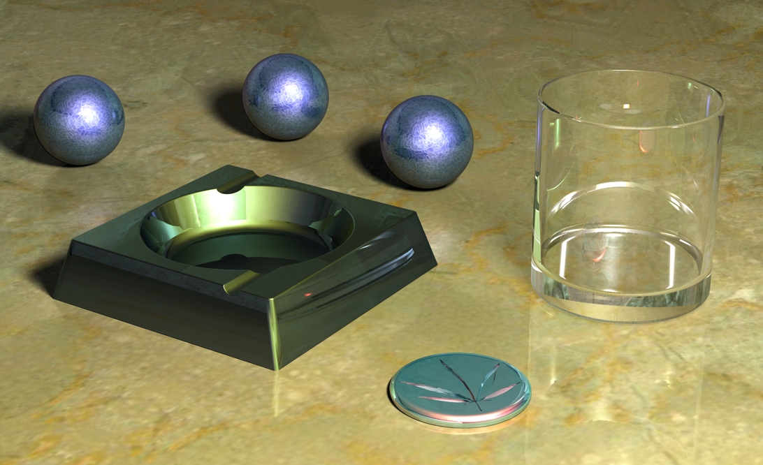

tutto a posto
Messaggio da verocuoio »
Ciao Masterzone, tutto a posto, funziona alla perfezione, ero io che pensavo di vedere la sfocatura già durante il rendering, invece è un post-effetto, e compare all'ultimo.
Di nuovo grazie per l'aiuto.
Sai mica se esiste qualche manuale ( in italiano) o simile che spieghi come utilizzare gli shader, sul manuale che ho trovato io sono trattati a grandi linee, di qualcuno è facile capirne l'utilità, gli altri sono un pò più complicati.
Ho finito l'altro lavoro, non è un capolavoro di originalità, ma per "farsi le ossa" tutto va bene, mi sembra un pò meglio, sembra leggermente più vero rispetto al precedente, ora provo ad aggiungergli qualcosa sullo sfondo per provare la profondità di campo.
