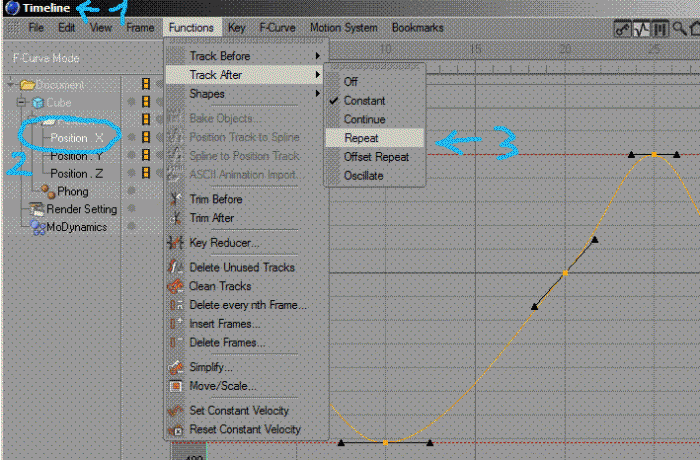

ciao miscredente,
e benvenuto nell'alveare.
1. vai nel pannello Timeline
2. seleziona il parametro che vuoi editare [nel tuo caso sarebbe il valore di Posizione del Tag Allina a Spline]
3. seleziona Ripeti nel pannello come da figura.
4. imposta la lunghezza dell'animazione a 900 frames
ciaociao,

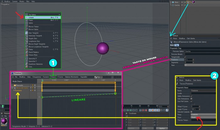

:lol: :lol: :lol: :lol: :lol: Parlmc mi hai preceduto .. avevo preparato lo schemino pure io :lol: :lol: :lol: :lol: :lol:
cmq miscredente ti allego anche il file se può servirti ma ringrazia Parlmc :D :D
P.S. Io ci vado anche così : fai tasto destro del mouse sugli attributi del tag allinea alla spline ( poi segui il percorso ANIMAZIONE\MOSTRA TRACCIA ) e sulla timeline clicchi su chiave lineare per rendere l' animazione fluida una volta continuata... infatti se clicchi ( sempre sulla timeline ) sulla voce posizione ( del tag allinea... ) negli attributi ti apparirà quello schemino che vedi nell' immagine
dove puoi decidere se continuare ripetere ecc.. l' animazione....
:wink: che praticamente è la stessa cosa che ti ha detto Parlmc :lol: :lol:
