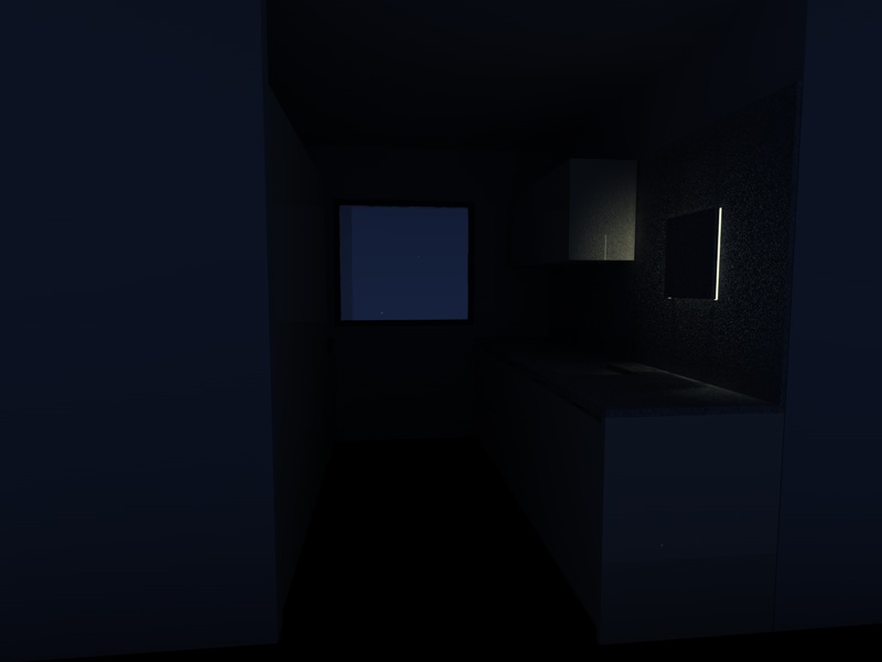

io ho un problema con dei neon in una cucina, ho provato a seguire dei procedimenti che ho trovato cui nel forum ma... non mi da l'effetto che cerco...
ho fatto un render con solo le luci neon attive ma... sono scarsine!
ah è una "placca" di onsernone fissata con alla parete con dietro dei neon... l'effetto pero' non è corretto...
perchè? :?
vi allego il file e il render!

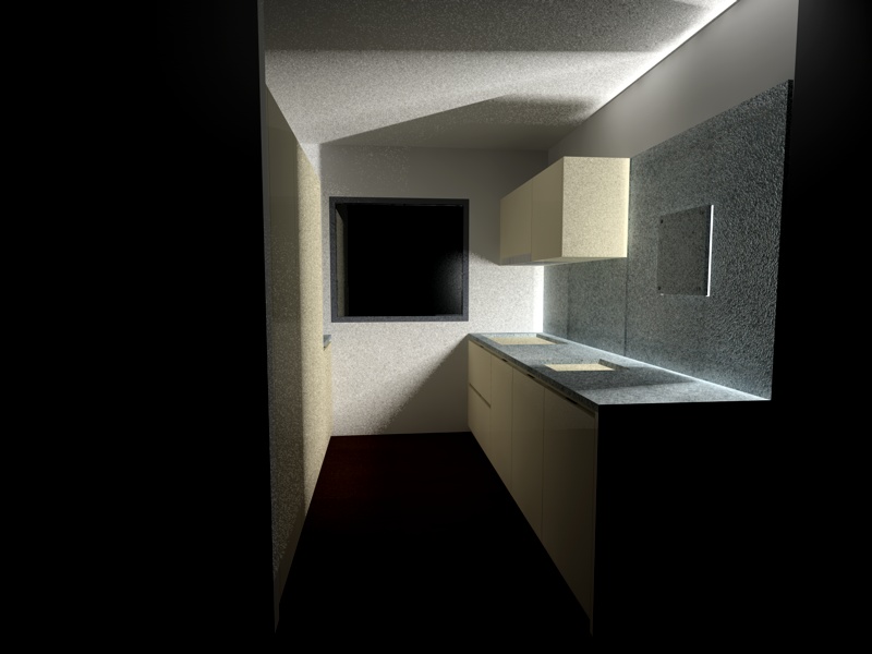

ho aperto il tuo file e fatto una prova eliminando le luci area che costituivano i tuoi neon e creandone due nuove
ho applicato i cilindri in dettagli delle luci come oggetto spline ed il risultato è il seguente
l'intensità delle luci è 250
evidentemente c'era qualche errore nel tuo procedimento
aumenta la profondità nei parametri della IG in un ambiente del genere (piu' rimbalzi della luce possono far comodo)
ti allego il file dei neon

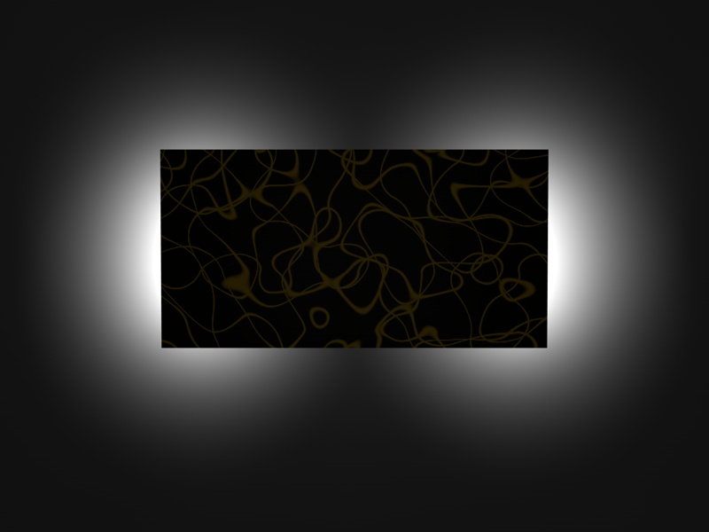

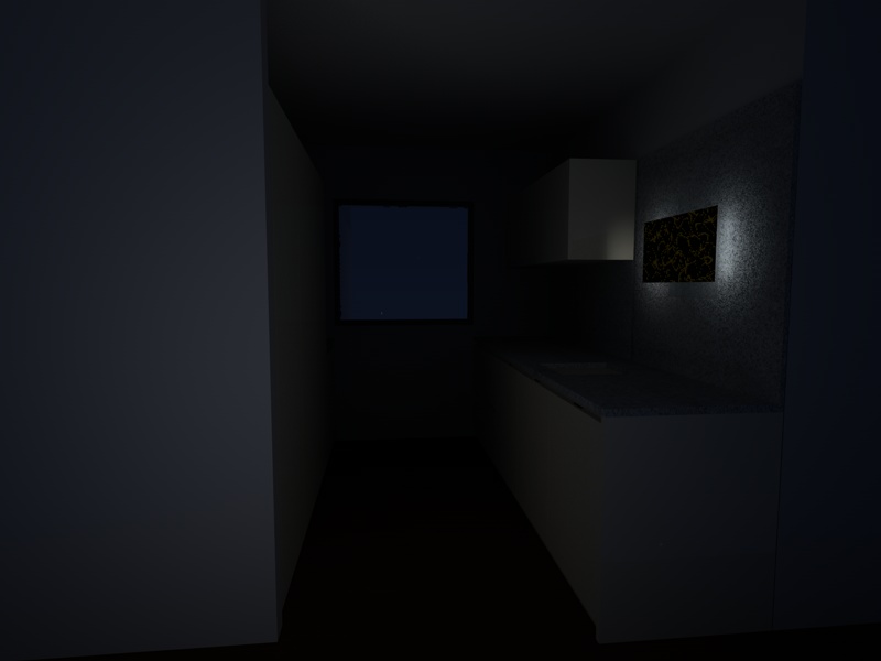

comunque questa è all'incirca la lampada che hai postato e l'altra applicandola alla tua scena...
comunque dubito che le placche di onsenone o come si chiamino ... siano cosi attacate al muro ed abbiano un buco nel muro che da all'esterno della casa come era nel file :D :D
edit.. ho visto ora che c'era il muro dietro quindi ho sottolineato il mio errore.. comunque secondo me la placca è troppo vicina la muro
