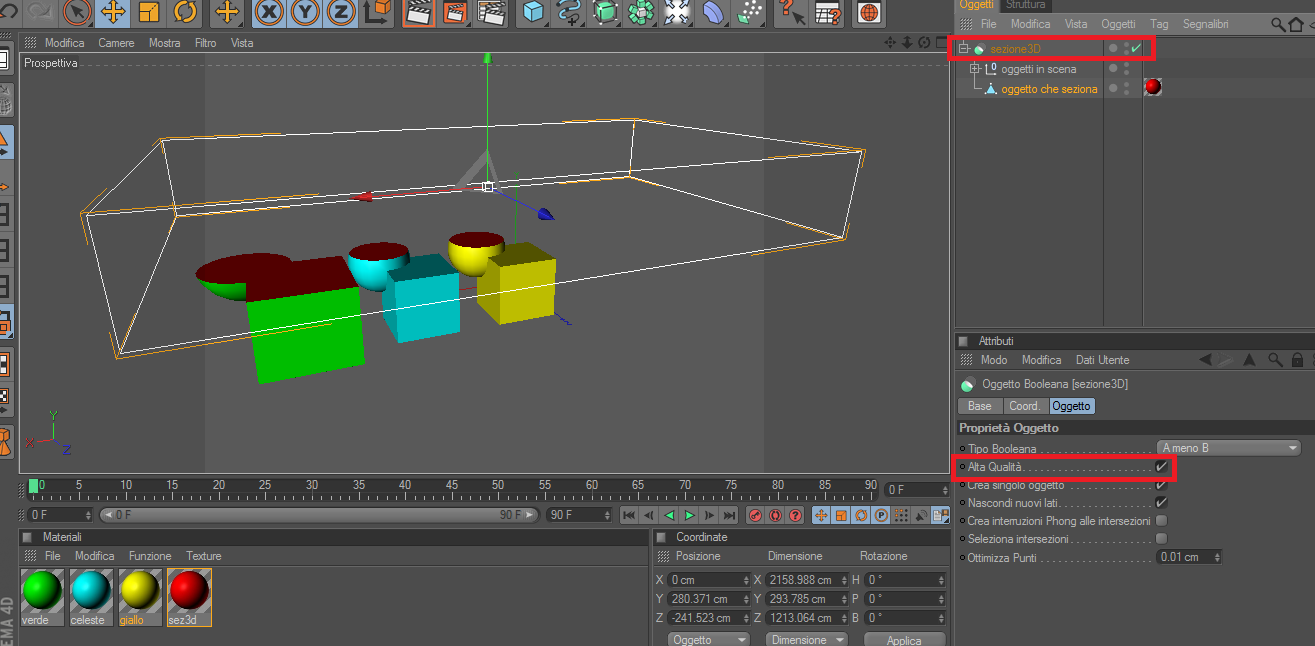

io uso le booleane
i tagli non sono, pero', pratici e veloci da settare come in archicad
da queste puoi ricavare anche viste ortogonali a cui aggiungere le linee 2d con sketch&Toon
probabilmente tu le applicherai su oggetti molto piu' complessi e se ti sfarfalla, come consiglia il manuale, disattiva l'opzione ALTA QUALITA' 8-)
sezione3d.zip
(29.27 KiB) Scaricato 129 volte
Estrudi da questo corpo!

:( si hai ragione scusa ieri sera non c'ho neanche fatto caso ho usato una versione incompatibile :(
purtroppo non ho la 9 quindi ti faccio uno screenshot riassuntivo

nemesi ha scritto::( si hai ragione scusa ieri sera non c'ho neanche fatto caso ho usato una versione incompatibile :(
Gentilissimo, :D ottimo spunto :D
Grazie Mille

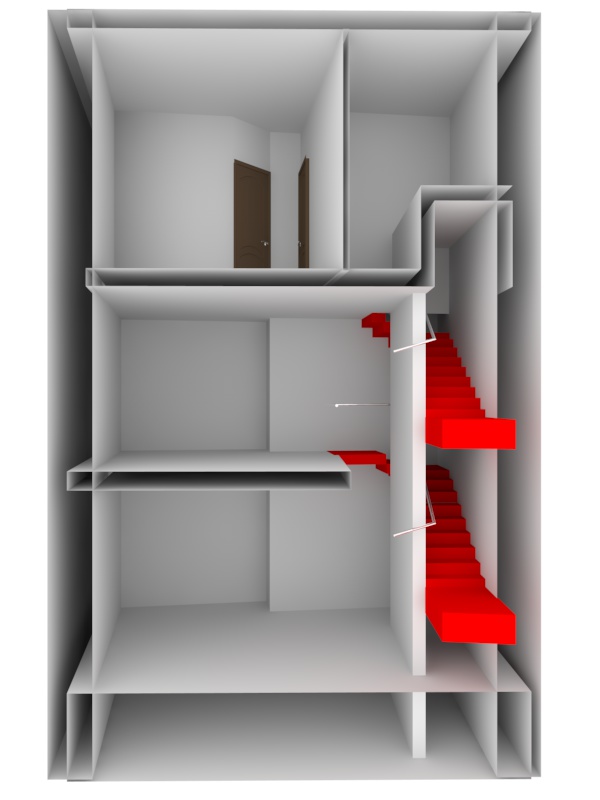

Messaggio da xellos »
prendo spunto...grazie
purtroppo però non riesco ad ottenere l'effetto che vorrei :-S

xellos ha scritto:prendo spunto...grazie
e :nono no!
vedi funziona solo con i solidi, ovvero con superfici chiuse!
Ma a dire il vero a parte il secondo livello (quello che chiude sopra la scala) gli altri sono tutti solidi chiusi!
Cmq credo di aver capito che il problema è che i solidi sono sovrapposti, infatti dividendoli in 2 gruppi (solai e muri esterni) sono riuscito ad avere l'effetto desiderato

ah ok :) bene cosi' :D
