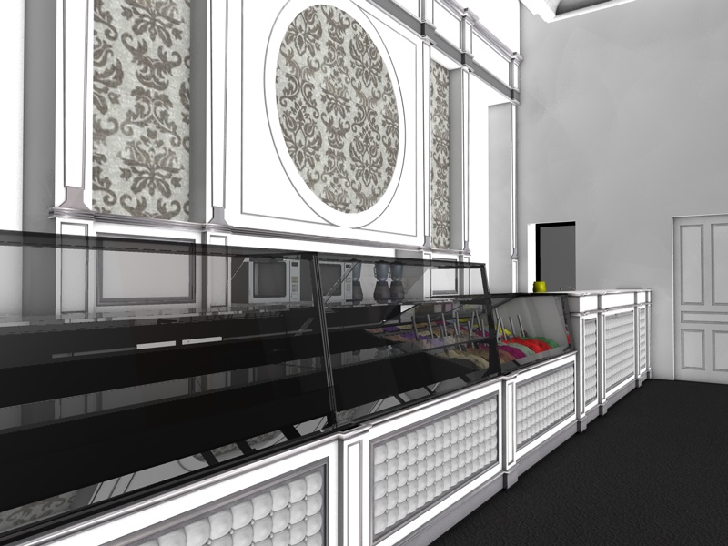

aiuto render bar
aiuto render bar
Da premettere è uno dei primi e vorrei che fosse piu realistico.
spero in un vostro aiuto
Ho posizionato solo due luci omni all'esterno del locale
antialiasing best
g.i:scrivo in sequenza i parametri 50% 40% 1\2 1 100 10 90
occlusione ambientale raggio max 0,2 m
In attesa di un vostro aiuto
grazie anticipatamente

Ti sconsiglio vivamente le luci omni (e per giunta fuori dal locale!) se vuoi ottenere realismo. Usa una luce infinita con ombra area e\o luci area-spot nell'interno come illuminazione artificiale. Uhm, ho un dubbio: ma le ombre sono attive? Ci sono le pareti attorno o è tutto aperto?
Prova anche senza A.O.
Proverei a schiarire i vetri, rivedere il mat. pavimento (riflessione? specularità?); il damascato sembra sgranato: se non hai un bitmap migliore prova a ridurlo di scala e magari copialo nel canale rilievo per dargli leggermente più corpo. Eviterei il bianco puro. Caratterizzerei meglio l'imbottitura del bancone (mat. pelle?).
Piccola notazione compositiva: Non so se voluto, ma la parete dx forse è troppo minimale rispetto al ricco decor sx. Ci vorrebbero forse delle cornici sulle porte...
