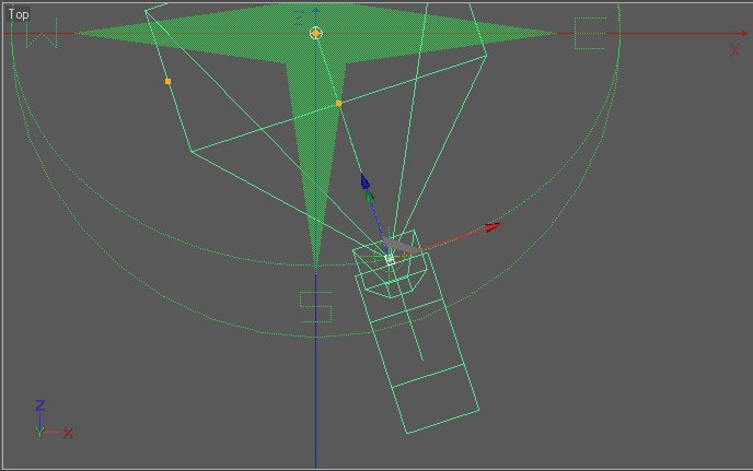

salve a tutti.
ho modellato una casa in un paesino abruzzese, ho inserito lo sky secondo le sue coordinate effettive e orientamento verso il nord, e infine ho settato il Sun secondo l'orario e il giorno interessato...
ho bisogno di renderizzare le viste azimutali e zenitali dell'edificio in questione, ovvero devo fotografare esattamente quello che vedrebbe il sole (ad esempio) alle ore 15.00 del 21 dicembre.
ho provato manualmente a spostare la camera nella direzione del pallino verde del Sun, ma renderizzando vedo sempre delle zone d'ombra (cosa che non può accadere, se sto vedendo esattamente quello che vede il sole, tutte le superfici a me visibili devono essere illuminate, e l'ombra sempre NASCOSTA).
mi chiedevo se vi fosse un modo per orientare magari una Target Camera dal Sun verso l'edificio, e risolvere così il problema... ma accetto qualunque consiglio.
grazie in anticipo! :?:

link the object quando hai selezionato il sole?..dovresti vedere quello che vede lui..
flowbox
Messaggi: 2545
Re: Coordinate dello Sky + Camera sul Sun
Messaggio da flowbox »
ma hai provato ad allinearla a mano dopo averla disattivata ed avvicinata in modo da averla nelle coordinate corrispondenti al pallino del sole? poi la attivi ed allontani agendo sull'asse z
perche cosi è piuttosto semplice e si fa in meno di un minuto... naturalmente la camera DEVE essere con targhet..
