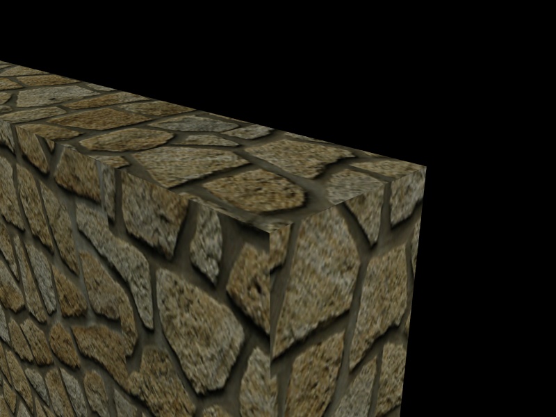

La prima immagine è quello che mi esce senza displace,,,,,vedete i bordi del muro? Sono piatti io ho bisogno delle fughe in rientranza.
[attachment=3]1.jpg[/attachment]

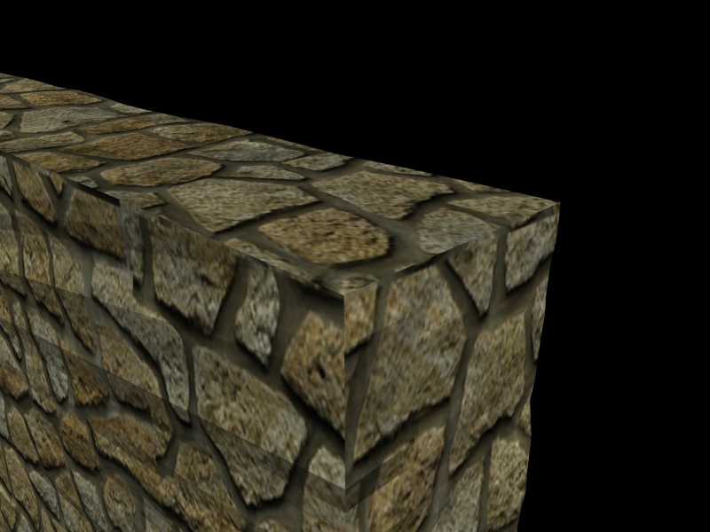

Questa seconda immagine invece risulta dall'utilizzo anche del displace..... una schifezza.
[attachment=2]2.jpg[/attachment]

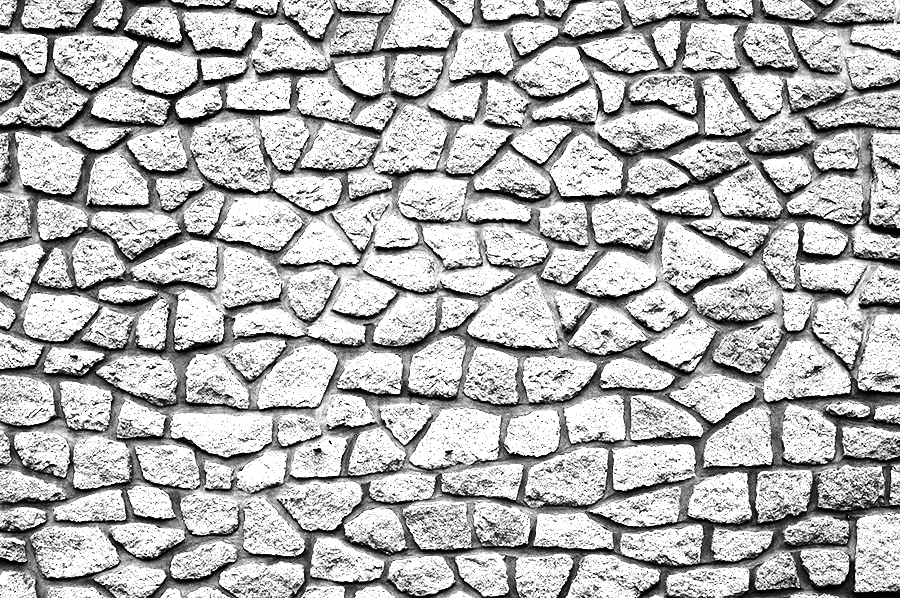

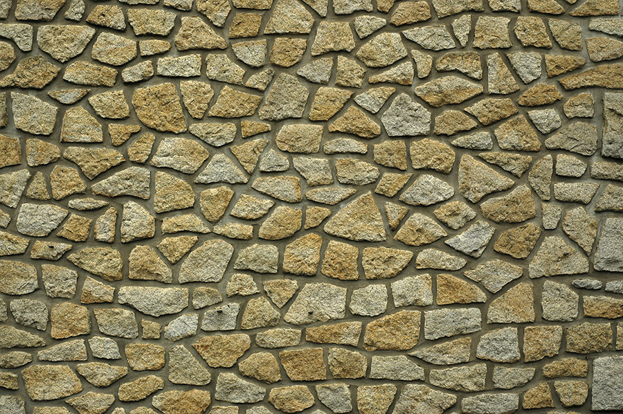

Allego anche le due immagini che utilizzo.
[attachment=1]1.jpg[/attachment]
[attachment=0]1B1.jpg[/attachment]
Mi sa che le posta al contrario,,,comunque è chiaro, due sono le text e le altre due i render.

ho capito,lo faceva anche a me.prova a mettere la spunta a use as subdivision surface,o viceversa

Altra cosa, la tex in BN che hai postato e che usi per il Bump (Rilievo) non và bene per il canale Displacement, dovresti cercare di modificarla affinché la grana dell'interno delle pietre quasi scompaia e rimangano solo le fughe (in genere agendo su Luminosità e Contrasto dovresti farcela) dopodiché gli dai anche un pò di Sfocatura!!

a vedere dall'immagine sembrerebbe un problema di suddivisioni della geometria, faresti meglio a postare un wireframe della scena, le impostazioni del displacement material e in che maniera è applicato all'oggetto, altrimenti è difficile capire dov'è il problema.

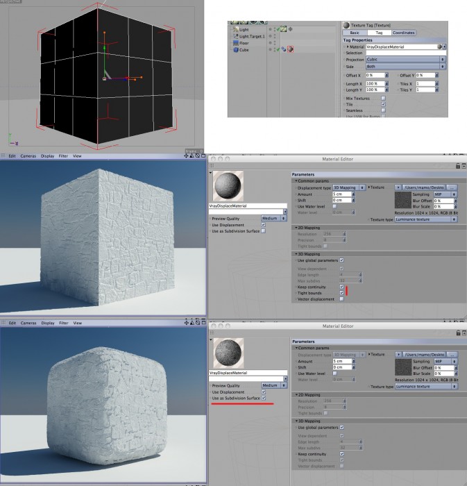

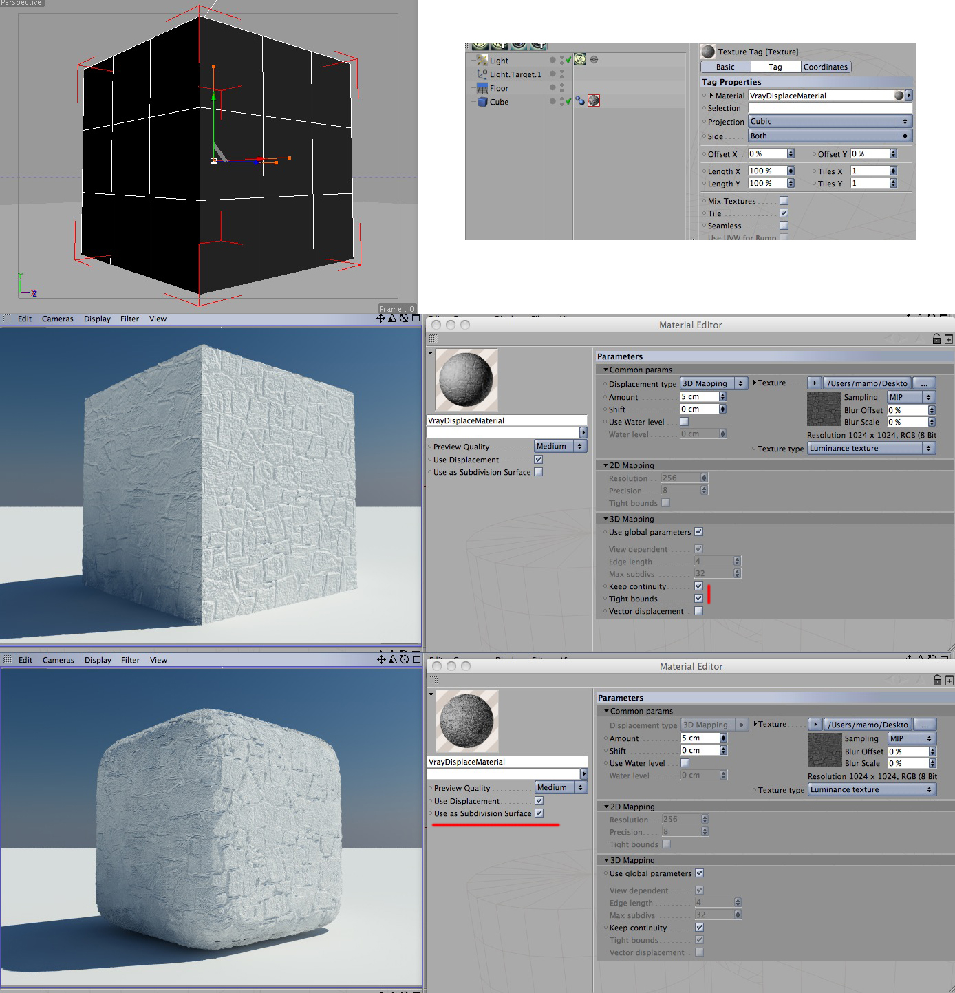

@filippo: quell'opzione Use as subdv surface serve in pratica per applicare una suddivisione principale alla superficie, come se mettessi l'oggetto all'interno di un hypernurbs.
@salvaroby: allora forse un tipo di mappatura sbagliata del displacement ? non saprei..normalmente per il classico displacement 3d basta caricare una text e applicare il materiale, poi si aggiustano i vari valori ma in sostanza i passaggi sono pochi.

Grzie tante,,,,ma i problemi non finiscono......potresti per cortesia inviarmi il file che hai postato??? Corredato dalle text e settato così come lo si vede?
