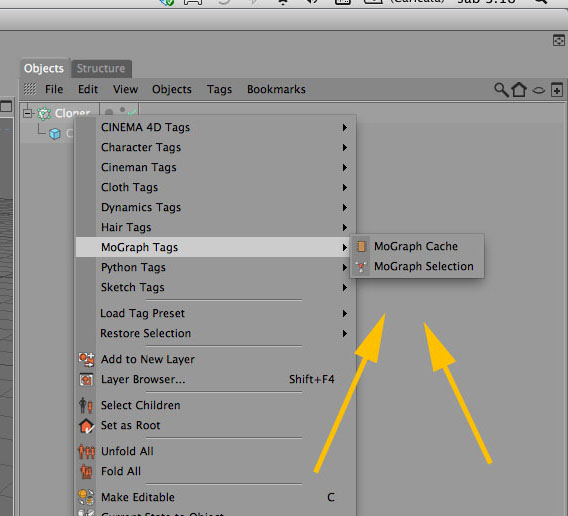

1:- il tag Rigid Body non c'è tra i tag possibili mograph.

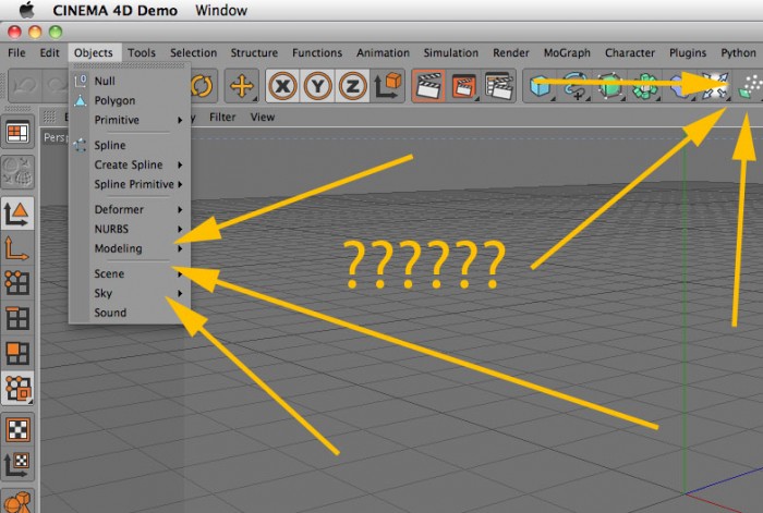

2:- nel menu objects non c'è la voce particle (sebbene sia presente e ben in vista l'emitter tra i pulsanti del layout)

voce particle?
voce particle?

rigid body mancante.jpg (70.19 KiB) Visto 726 volte
Messaggi: 3568
Re: Rigid Body Mograph R12 non trovato
Nella R12 sono cambiate un po' di cose... le dinamiche non sono più legate esclusivamente a mograph ma fanno parte del nuovo sistema di simulazione. Trovi tutto quello che ti serve nel menù Simulation, che contiene sia le tag per i corpi rigidi e morbidi, sia il vecchio sistema di particelle e ThinkingParticles. Anche nell'object manager trovi le tag sotto la voce Dinamics (non più sotto mograph). Non ho visto il tutorial di cui parli ma se è fatto con la 11.5 probabilmente alcuni passaggi sono diversi se lo esegui con la R12
