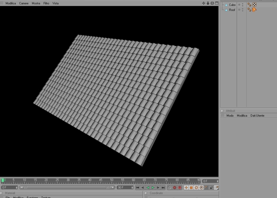

Ciao ragazzi, ho sperimentato il tuligen delle tegole presente nel forum, il mio problema è che non riesco ad applicare il materiale alle tegole!!..come devo fare?? perchè mi apoplica ilmateriale al poligono che ho selezionato in precedenza per creare le tegole..grazie!!

ciao, la falda deve essere un poligono e deve essere unico.

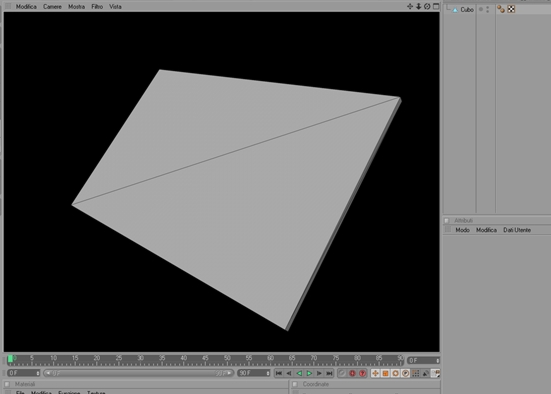

io riesco anche se la falda rettangolare per esempio risulta divisa in due quando la rendi editabile

Prima sembrava che avessi problemi di falda ora mi sembra ci sia un problema di materiali: bene c'è l'utility sotto, nella finestra del plugin che comodamente ti assegna in modo "random" i 2\3 mat applicati.

@ myskin : io intendevo così, poi magari non sono molto afferrato sui termini, ma penso che questo cubo reso editabile sia più di un poligono, e la faccia sulla quale applico le tegole è divisa in due triangoli ( due poligoni), o sbaglio?

Dunque Gabriele ho provato: se divido la falda in due sulla diagonale e seleziono i 2 triangoli compare il messaggio che il poligono deve essere unico e non mi fa le tegole. Invece se seleziono 1 solo triangolo (però quello che ha la linea di gronda non quello con il colmo) me la fa intera (cioè su tutto il rettangolo della falda) perché è pronto poi ad essere tagliato secondo l'angolazione della diagonale col comando "cut".
Per vedere se sono poligoni indipendenti dovresti passare in modalità poligono e provare a selezionare un triangolo; se si evidenzia allora effettivamente è divisa in 2.

si si, se li seleziono si comportano in modo separato.
figurati, queste prove le avevo fatte, in quanto esportando da allplan alcuni piani me li divideva e avevo paura di dover rifare il piano inclinato, invece no, si riesce lo stesso.
