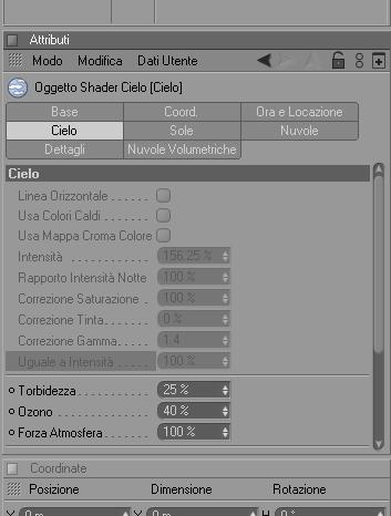

ciao! benvenuto nel forum, ti do delle dritte sulla luce:
- rimetti i parametri a 100% e 100% dell'intensita' della IG
- metti profondita' diffusione a 3
- gira dal lato opposto la luce in modo di avere la facciata destra in luce e quella sinistra in ombra
- inserisci dentro la scena l'oggetto che trovi in questa scena di cinema4D che ti allego, prendi l'oggetto in gestione oggetti e copialo nella tua scena.
- dentro il cielo di cinema4D, vai alla voce CIELO, e metti la correzione saturazione a 80%
- dentro sempre CIELO, imposta la voce "uguale a intensita'" al 130%.
Dopo che hai fatto tutto questo gioca con i parametri di intensita' primaria e secondaria senza esagerare fino al momento che la luce nella scena ti piace :))

ho approfittato delle tue "dritte" per vedere di imparare qualcosa, ma mi trovo in questa situazione in cui la voce da te indicata con "uguale a intensità" non è modificabile.
hai idea per caso del motivo?
grazie
hai sicuramente tolto la ciglia da " Cielo Fisico", posto dopo la scritta "Forza atmosfera"
