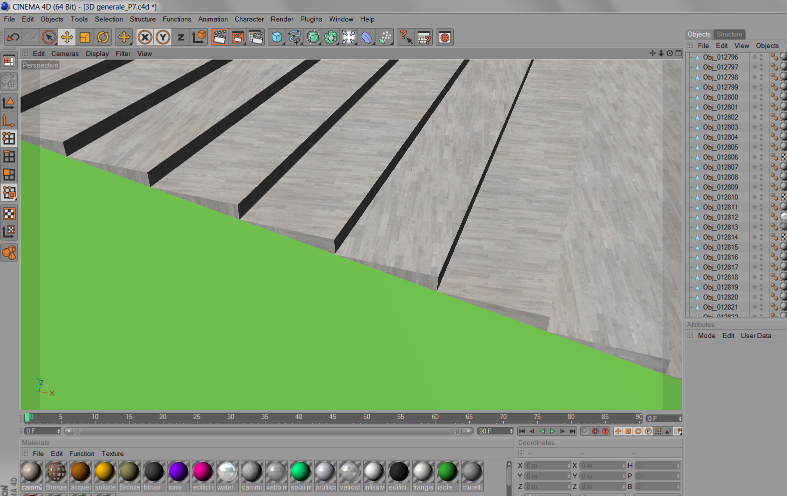

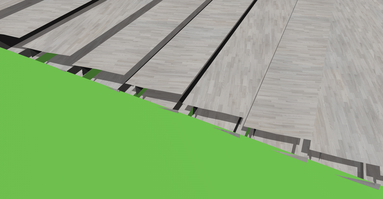

Il mio problema è il seguente:importando un 3d realizzato in parte con Autocad in parte con Rhino mi accade che nella visualizzazione normale di cinema gli oggetti sembrano corretti (immagine 1). Andando a renderizzare però è come se i solidi fossero esplosi (immagine 2)!
Francamente non so cosa fare.
Avete qualche suggerimento? Vi prego aiutatemi!
Grazie in anticipo.
Andando a renderizzare ecco che i solidi appaiono come esplosi.

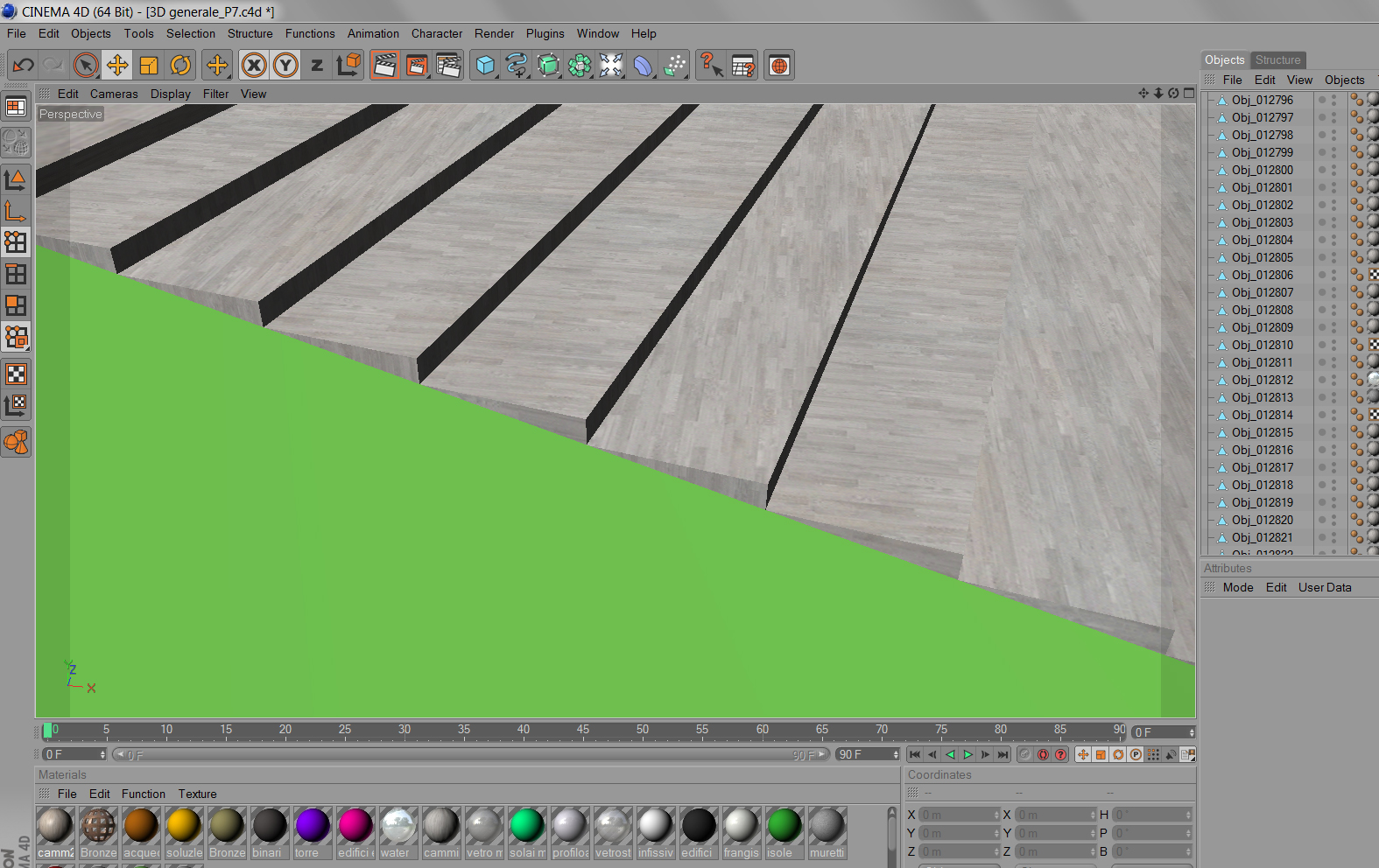

in questo caso i solidi sembrano chiusi

Mi sono resa conto che il problema si verifica dopo aver assegnato quella texture al materiale. Ti fa venire in mente nulla?grazie.
Ah!Inoltre è successa una cosa strana. cliccando sugli oggetti non me li seleziona più. nenche se vado sugli oggetti nella tabella di lato. l'unico modo per selezionare è andare sul materiale ed evidenziare gli aggetti a cui è assegnato. Forse il file è troppo pesante?

Maryca ha scritto:Mi sono resa conto che il problema si verifica dopo aver assegnato quella texture al materiale. Ti fa venire in mente nulla?
Cioè, se renderizzi senza materiale il render è corretto?
