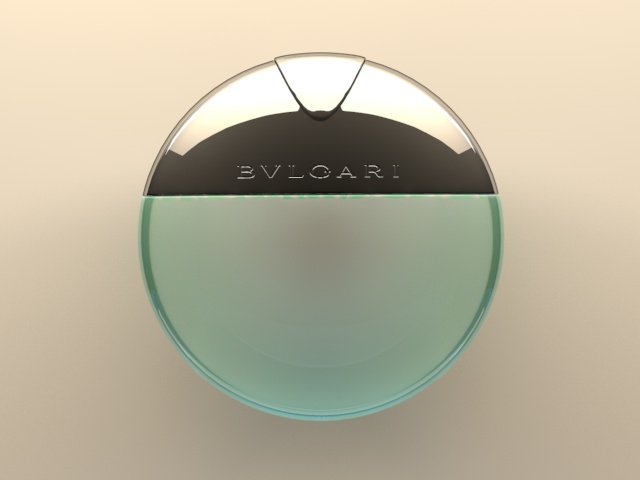

Salve ragazzi eccomi ancora qui per chiedervi dei consigli su come renderizzare una boccetta di profumo.
Questa volta ho preso a modello un profumo reale in modo da trovare più materiale in rete (tra l'altro ce l'ho anche in versione "real" proprio qui a fianco a me)
Intanto allego l'ultimo render
questa potrebbe essere l'immagine di riferimento:
http://jrpress.files.wordpress.com/2008 ... pack-2.jpg
2 Luci area con riflessi visibili
Il materiale del vetro non mi convince ancora, anche se è abbastanza simile all'originale
inoltre ho provato ad ottimizzarlo perchè ci mette troppo a renderizzarlo, ma non sono ancora riuscito nell'intento...
Nel caso abbiate la R12 potrei postare anche il file
I consigli che vorrei da voi riguardano i materiali ma soprattutto come creare quella sorta di "limbo" (credo che sia questo il termine tecnico) perchè vorrei comporre con il mio modello, un'immagine di questo tipo:
http://wallpapers-diq.com/wallpapers/60 ... _Klein.jpg
con questa bella sfumatura accattivante sulla boccetta...
Ok smetto di parlare per poter ascoltare meglio i vostri consigli!

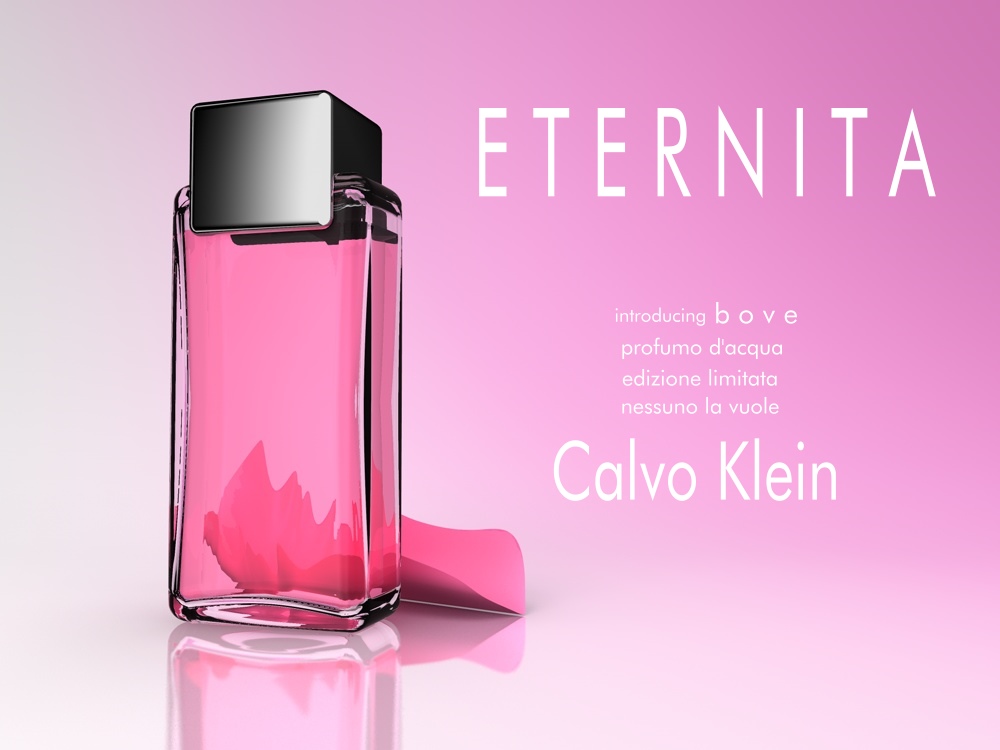

Mmmm :? mi piacciono queste cose!
Anch'io una volta ci provai con Vray:
http://www.c4dzone.com/it/forum/viewtop ... 21&p=55069
Voglio provare ad ottenere un risultato come quello della seconda immagine che hai postato!

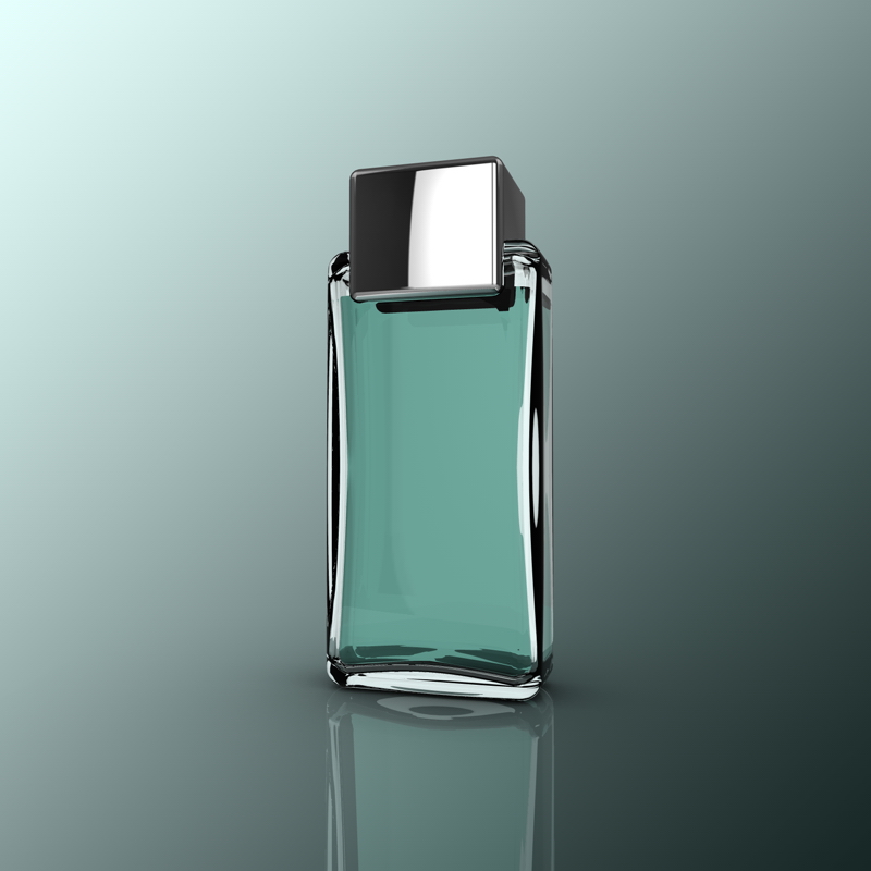

:? Allora.....
la cosa non è affatto facile, almeno per me, e almeno con AR!
Questo è il massimo che sono riuscito ad ottenere con un HDRI mappato su una sfera per l'illuminazione, un piano per le riflessioni compositato con uno sfondo in modo che si veda solo la riflessione per terra (in pratica stesso materiale dello sfondo ma con la riflessione spuntata; il resto lo fanno i TAG Compositing) ed il profumo!
Sarà anche che la boccetta è molto semplice non so!! :idea:
Ad ogni modo posto anche il file in formato 11.5 se qualcuno vuole fare altre prove!
Niente GI perché tanto non serve a nulla! 8-)
Profumo.rar
(349.65 KiB) Scaricato 83 volte

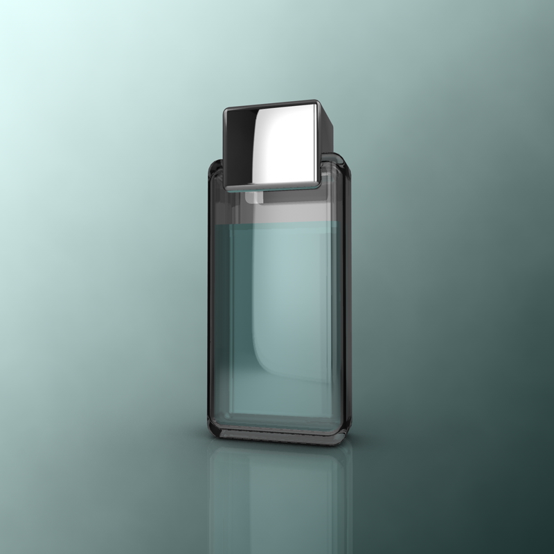

mmm la boccetta mi sembra troppo opaca soprattutto all'interno
e poi che IOR stai utilizzando?

@xellos > gli IOR sono giusti tranquillo, forse dovevo mettere qualche altra luce oltre all'HDRI!

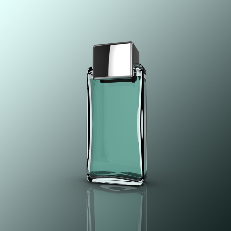

Dunque: altra prova! :D
Quello che sbagliavo era voler ottenere tutto con un HDRI; a differenza di flow che ha usato GI, cieli con tag comp. e luci area aggiuntive, io mi sono limitato a usare un oggetto Sfondo, 2 cieli con Tag comp. uno con materiale con luminanza solo per le rifrazioni e uno con HDRI per le riflessioni; niente GI; ho poi semplificato i materiali vetro e liquido sempre come ha fatto flowbox e ho utilizzato la boccetta che lui aveva sapientemente modificato e inserito in un HyperN! :55
Ecco render e scena!
8-)
Profumo1.rar
