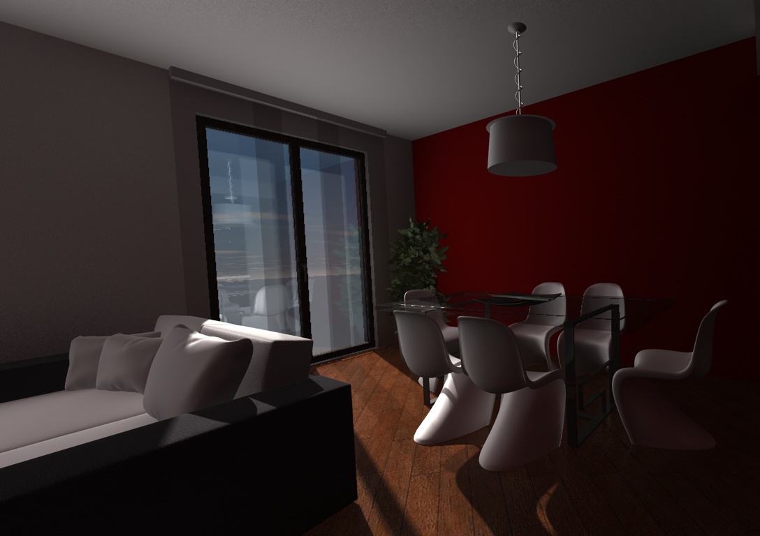

dipende da cosa vuoi ottenere... se cerchi il realismo fotografico di cose da modificare ce ne sarebbero parecchie... ma una è basilare ed imperativa.... togliere quel pessimo Ambien Occlusion !!!!!!!!!!!!

Quello che voglio ottere? bhè si un ambiente completamente reale.... quindi se hai altri consigli.... bhè non ti risparmiare dimmi tutto...

il mio consiglio, per cominciare, è di guardare qualche foto vera.... se per cio che vedo ti interessa il render d'interno... allora guarda le foto da studio, es. dei cataloghi di arredamento
cerca di copiare le inquadrature della camera, i tagli di luce che danno per ottenere un'immagine pulita ma che colpisca.
cerca di imitare le foto reali, per esempio avresti notato che... ne in natura, ne nelle foto da studio.. esiste l'ambient occlusion, quindi questo falsa il render.. nel tuo render hai un sole molto basso, serale, ma allo stesso tempo è anche molto debole nei confronti dell'illuminazione che ha la stanza... questo essendo irreale falsa appunto il "realismo" della foto
altro piccolo consiglio... cerca di avere i modelli in misure reali... la mia impressione è che hai tutti i modelli in scala di percentuale... e tra l'altro qualcosa ha anche la scala sballata, esempio la maniglia della porta al fondo se fosse cosi sarebbe lunga 30 cm :) se lavori gia nelle misure reali ti eviterai tanti problemi in futuro
ultimo consiglio... impara ad usare bene i canali specularita e riflessione dei materiali...
posta sempre tutti i parametri delle luci, delle impostazioni di render, numero di luci, tipo di ombre e qualita, ig, color mapping, antialiasing ecc SE VUOI RICEVERE CONSIGLI dagli esperti del forum (quelli veri... non io)

Ciao a Tutti!!!!
Sono Tornata con un gran bisogno d'aiuto!!!!! :(
Come faccio a creare una giusta illuminazione? nell'immagine che ho allegato ( fatta con C4D) come illuminazione ho inserito un oggetto cielo datato il 15 giugno ore 11:00, una luce area con intensità 120 colore bianco e ombre nette grande come la finestra e posizionata al suo interno e pe finire una luce infinita con intesita 400 come raggio solare.
Sia la zona della finetra che la parte opposta restano in ogni caso troppo scure......UFF!!!
Potete aiutarmi !!!! Spero di Si!!!
Grazie a tutti
Vally

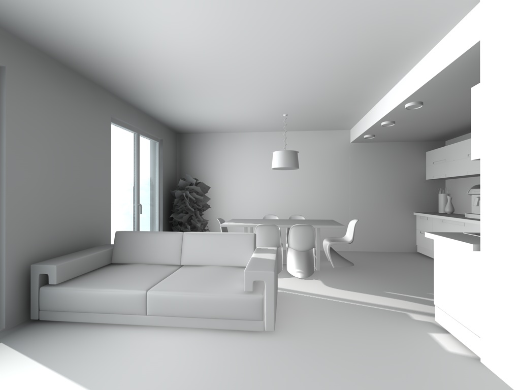

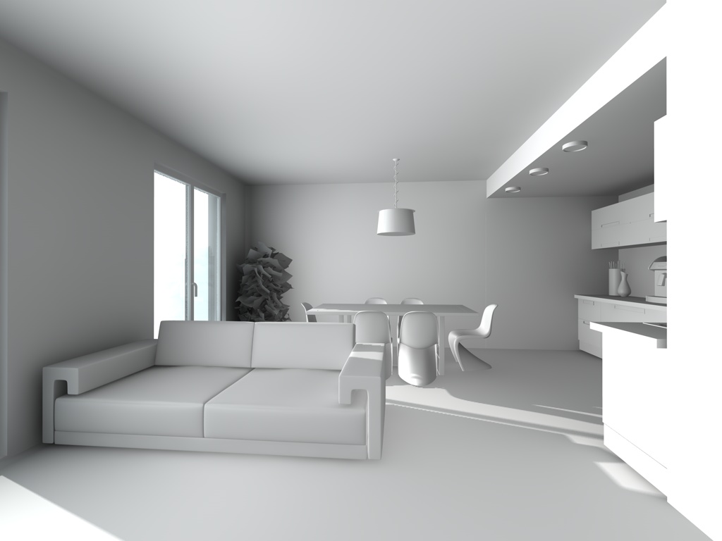

Eccomi con l'immagine illuminata senza materiali...
Cosa Ve ne pare?
Ho usato tutte le impostazioni consigliate da gabriele_82, allora due luci area con ombre area con decadenza lineare poste vicinissimo alla parte interne delle finestre e una luce infinita con intensità 140 e ombre area.

Messaggio da gabriele__82 »
meglio no?
devi cmq modificare le luci area, in quanto sul lato delle finestre il muro è troppo scuro.
ricordati non andare oltre al perimetro della finestra con la luce area.

Messaggio da FiLiPpO92 »
vedo ancora un immagine molto piatta,per es non si vedono le ombre del lampadario delle sedie ecc....le luci area hanno una decadenza?
