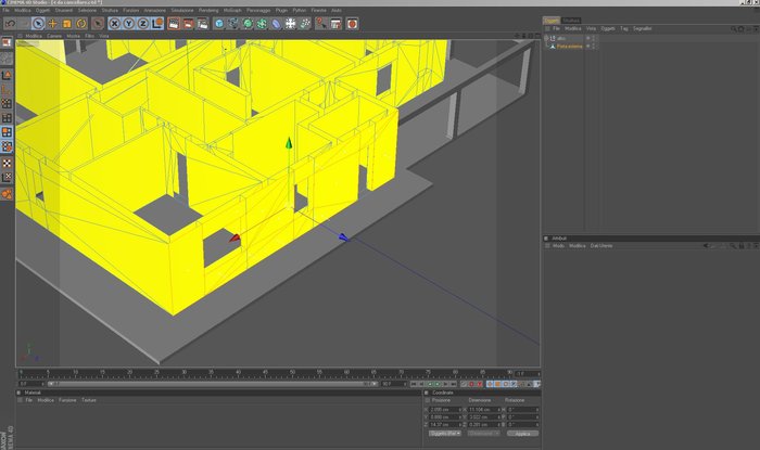

Ciao ragazzi! ho un problema con un modello che dovrei esportare su Unity.
In pratica Unity richiede un modello 3d con le normali dei poligoni messe a puntino (tutte le normali non devono essere rivolte alla camera ma al contrario) (sennò vengono nascoste dal backface culling!
Mi chiedo due cose:
1) perchè quando seleziono la mesh, diventa tutta FASTIDIOSAMENTE gialla?
2) la funzione "allinea normali" non mi pare funzionare correttamente perchè nonostante l'abbia provata diverse volte, molti poligoni rimangono con le normali al contrario (procedimento: selezionato tutti i poligoni di una parete contemporaneamente e cliccato su "allinea normali"

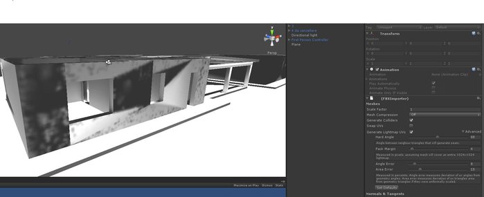

Inoltre volevo mostrarvi il risultato del lighmapping su unity ed i relativi problemi. So che non è il forum di Unity questo però magari qualcuno per esperienza simili può capire da cosa sono dati quei poligono più scuri nella foto più in alto
Qualcuno ha qualche idea su come risolvere questi problemi?

Ciao Simon,
quando i poligoni vengono mostrati con quel colore giallo solitamente è perché è attivata la funzione Soft Selection... la puoi trovare attivando ad esempio lo strumento Muovi e andando nel tab Soft selection dei suoi attributi.
Per quanto riguarda allinea normali, non sempre vengono allineate le normali come noi vorremmo, per cui ti consiglio di selezionare diversi gruppi di poligoni per allinearle.
Quando hai finito naturalmente dovrai usare poi il comando Inverti Normali per invertirle tutte secondo le tue esigenze.

grazie delle dritte! mi hanno messo un dubbio! ovvero: io ho creato il modello in C4d ma poi non ho eseguito nessuna mappatura UV (non ne ho mai fatto) prima di esportarlo su Unity. Può essere quello il problema di quei poligoni scuri? in quel caso sapreste indicarmi un tutorial base per fare la mappatura uv di qualche oggetto semplice e squadrato (come le mie mura). Grazie
