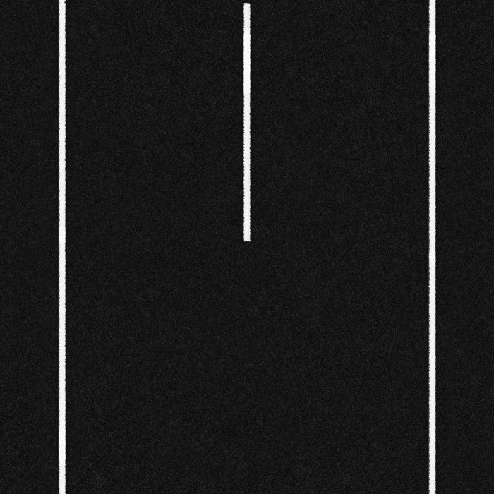

Come si puo adattare il materiale tipo l'immagine di una corsia di strada ad un tratto stradale in curva?

secondo me ha una texture di una strada dritta e lunga, ma deve modellare una strada curva.
Vorrebbe adattare l'immagine (dritta) alla geometria (curva).

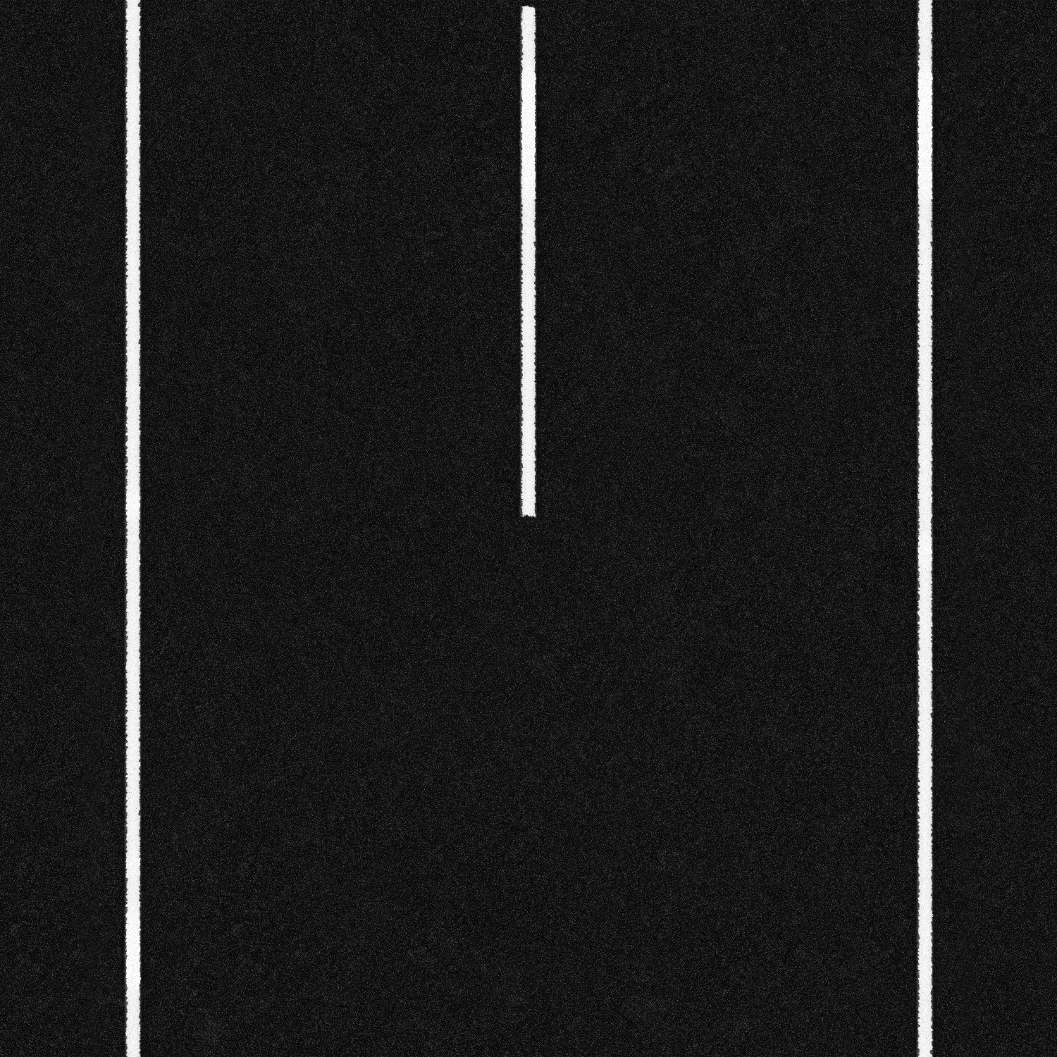

potresti modificare la texture in photoshop e applicarla alla tua strada in modalità piatta o cubica
edit: anche se poi forse è meglio farla su misura...tanto dovrebbero essere un insieme di immagini sulla strada...tipo la texture asfalto e quella delle linee...

Praticamente ho disegnato un modello 3d di una strada in allplan e trasferito poi in cinema e caricato l'immagine di un tratto di strada..nel tratto lineare nn ho problemi ma quando ho una curva come posso adattare o curvare il materiale alla curva! o ke si adatti?

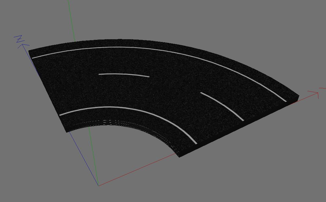

altrimenti puoi provare a rifare la strada con una sweep nurbs che in mappatura uvw dovrebbe seguire la forma...
altrimenti come dicevo sopra...ti rifai la texture delle linee e dell'asfalto :)

ecco quello che intendevo con la sweep :)
sweep.rar
(1.28 MiB) Scaricato 42 volte
