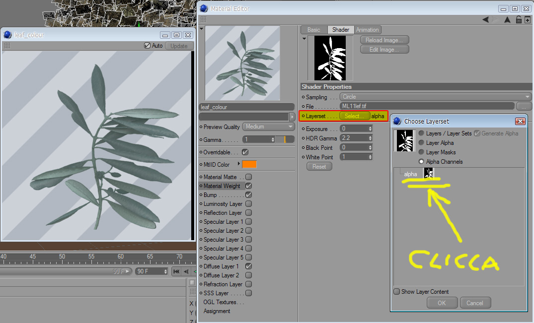

Ciao! Clicca sul pulsante della tex nel canale Material Weight, quindi su Select di fianco a Layerset, setta tutto come nell'immagine che ti allego e clicca su OK; poi torna nel canale e spunta Invert!
