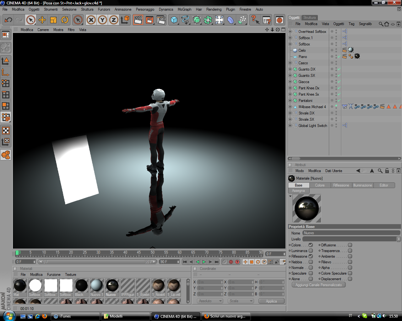

Salve a tutti!
Mi sto scervellando da qualche giorno su un problema che non capisco se ha una soluzione banale che semplicemente io non capisco, oppure se si tratta proprio di una cosa impossibile....
Vengo subito a spiegare il problema in questione:
ho una scena composta diciamo da un personaggio centrale, un pavimento con riflessione a gradiente circolare, un oggetto cielo non visibile dalla camera (mi serve solo per la GI), una serie di luci ad area (sto utilizzando il plugin di greygorilla, nn indispensabile ma carino).
Ora, il problema è che anche se le luci non sono visibili dalla camera, il loro riflesso mi serve sul modello del personaggio (e fin qui funziona), ma non voglio che si riflettano sul pavimento, dove deve esserci solo il riflesso del personaggio... come posso fare????
Vi posto un immagine che dovrebbe chiarire tutto.

Non consco il plug in in questione, però una cosa: hai tolto, dal Tag Compositing applicato al Piano, la spunta da "Seen by reflection"? Sempre se ho capito bene e sempre che non sia a causa delle impostazioni del plug in..............

Giusto per chiarire, perchè in effetti se uno non l'ha mai visto non può sapere bene cosa faccia, il plugin in questione è semplicemente un catalogo di luci (e altre cosette), impostate tramite xpresso in modo da assomigliare in vago modo a quelle utilizzate in studi fotografici.
Il problema alla soluzione che mi hai dato (non vorrei star dicendo veramente una baggianata), è che se tolgo il visto dalla riflessione, mi sparisce anche il riflesso del personaggio no? ecco, io non voglio vedere il riflesso della luce sul pavimento, ma tutto il resto sì

ciao,
bisgnerebbe vedere un po' come sono fatte quelle luci, perchè di default le luci di cinema sono invisibili nel render, per farle visibili devi attivare un paio di parametri nel pannelllo Details della luce (show in render, show in reflections) Non è quindi che quelli sono dei piani con applicato un materiale luminoso ? Sempre dagli atributi della luce, nel pannello Scene, puoi includere/escludere gli oggetti sui quali la luce ha influenza: hai un campo dove puoi trasciare una lista di oggetti e scegliere quale caratteristica influenzare o meno (specularità, ombre, diffusione), quindi potresti trascinarci il pavimento ed escluderlo dallo specular forse.
Anche il compositing tag poi ti da la possibilità di includere o escludere gli oggetti dalla propria influenza, dal campo Exclusion. Come per le luci, per ogni oggetto che trascni in quel campo puoi scegliere se attivare trasparenze, riflessioni ecc. Se guardi sul manuale di cinema ci sono spiegati sia il campo Scene delle luci che quello Exclusion del compositing tag.
ti allego un esempio fatto con un piano luminoso.

Con un piano luminoso forse si può, tramite tutto quello che ha detto Visual, ma con le luci area ti assicuro che una volta spuntato Visibile nelle riflessioni (Show in reflection) è praticamente impossibile far si che, su un preciso oggetto, non venga il riflesso della luce area!! Ieri stavo impazzendo anch'io!
Se trascini il piano nell'escludi della luce puoi escludere che venga illuminato che crei ombre o che agisca sullo speculare ma non sulla riflessione; mettere invece la luce nell'escludi del TAG Compositing applicato al piano non sortisce alcun effetto!!
Provare per credere!

Mitico Visual!
Per due motivi, primo hai capito senza che lo spiegassi come sono le luci che sto usando, secondo mi hai dato la soluzione perfetta con l'esempio giusto anche!
:D
Non ci sarei arrivato per un bel pò se avessi continuato da solo, essenzialmente perchè è la prima volta che uso il tag compositing e il fatto che avesse il pannello "escludi/includi" mi era proprio sconosciuto!
